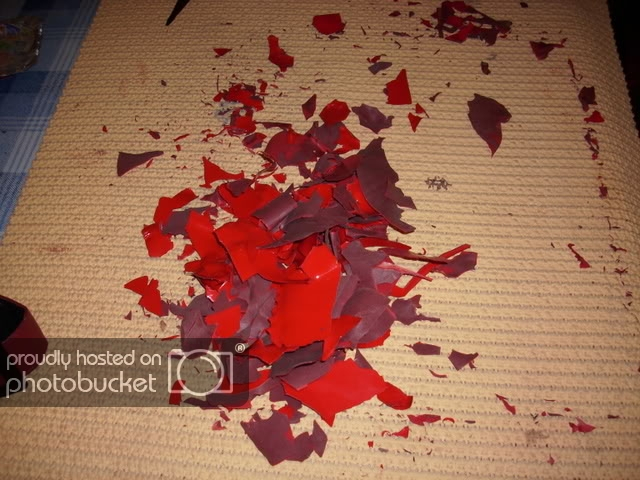

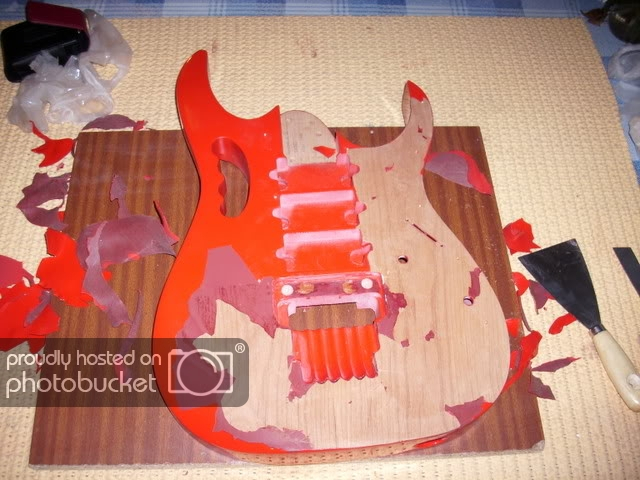

Me he puesto a decapar el cuerpo por si había gato encerrado :shock: Y buena para mi sorpresa me he encontrado que el fulano ha dado como imprimación la granate esa que se da en los hierros,vallas,y cercas :shock: Yo la verdad es que no lo había visto nunca para usarla en madera os lo juro,lo más habitual es el tapaporos o la imprimación selladora que es específica de madera,esa gris que se usa.Se lo he comentado a Rubén Hernández a ver que piensa y qué me aconseja porque la verdad esto es una caja de sorpresas en vez de una guitarra :roll:
Y ha salido con el calor como el chicle,facilón facilón
Mañana lo dejaré limpio del todo si tengo un rato
:brindis:
David
por el 18/02/2009
Lo de esta guitarra es para mear y no echar gota:D
:saludo:
Raúl
por el 18/02/2009
Se ve que quería que no se oxidara:D:D:D
Rubio
por el 18/02/2009
El tío ha echado minio del rojo :shock:.... eso lo echaban los marineros en los barcos (el rojo era para exteriores...había además verde para contacto directo con agua salada, y el blanco de siempre multipurpose :D) después de picar la cubierta porque le había salido óxido....o sea picaban la zona del óxido, le daban minio y al día siguiente como dice el Ruli, catapún chinpún....

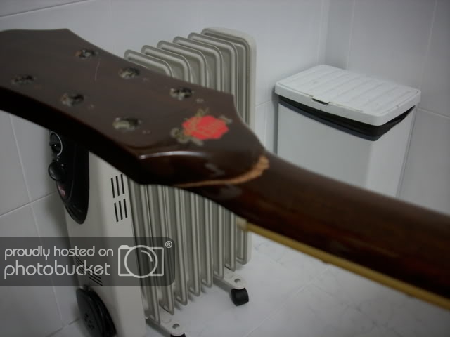

Hombre, yo tengo poca idea de esto, pero solo mirando las fotos que tiene en su web... Sólo hay que ver cómo ha dejado la pala de la Epiphone... Menudo acabado... Miedo da pensar lo que pueda haber debajo.
Mucha suerte a los dos con el proyecto, Dani y Raul. Lo seguiré con atención, que todavía tiemblo al pensar cómo dejó el material...:shock:
Raúl
por el 18/02/2009
Ahora que hablas de la Epiphone,yo también pensé lo mismo cuando ví esa foto tan cutre:|

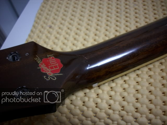

Esta es una Epiphone que cuiriosamente he reparado la pala hace poco.
Me falta la foto de cuando lo he pulido y abrillantado apenas se nota.Este pegado ya es algo decente:ok:
