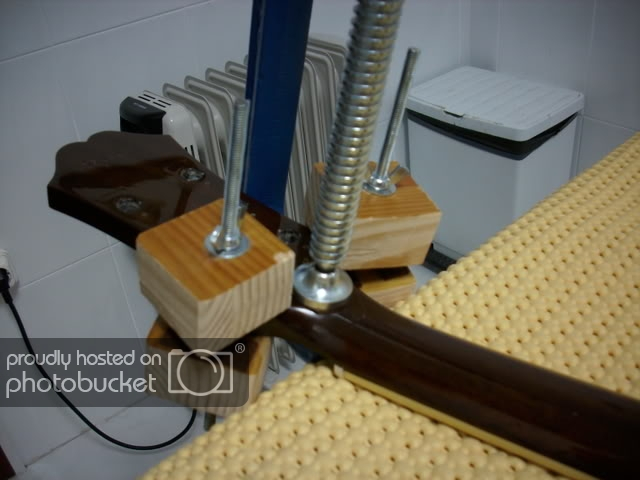

Pues te voy a quitar un par de muescas por esta foto :risa:
Ese sargento aunque no lo apretes mucho no se puede poner ahí :evil:...la pala está llorando ¿es que no lo ves? :risa:

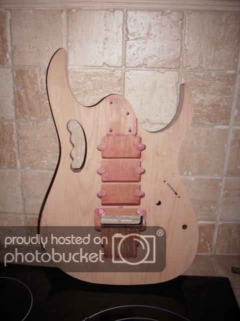

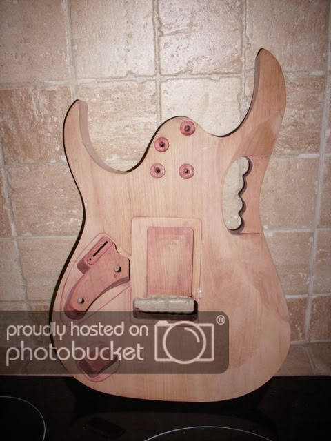

Limpio de polvo y paja.Me queda repasar algunas zonas un poquillo con la dremmel y la lija pero esto ya es potable. :ok:
Hay que modificar el anclaje del puente mañana pienso como lo hago.La masilla que ha dado Dani es blandurria y en las distancias cortas un hombre se la juega :risa:

nada de masillas.
tírale de taladro de columna, usando una broca mas grande... Encolas un varillón de una madera resistente.. ya sea arce o iroco, o alguna que sea dura de cojones, de modo que después el taladro de verdad quede "embutido" en la nueva madera... por mucho que usemos taladros buenos...si metemos la broca en dos materiales distintos (madera antigua y nueva), lo mas seguro es que tienda a abrirse hacia la mas blanda.
(al menos así lo intentaría yo, que de esto sé menos que tu)
Animo que vas a traer de nuevo a la vida el fruto de una cagada de antología.
:saludo:
jose m
por el 20/02/2009
numerosieter yo antes de perforar los agujeros esperaria a tener el puente que se va a colocar para verificar medidas y comprobar que encaja todo bien en su sitio ( tiro de la cuerda, tamaño del hueco, etc.).
Rubio
por el 20/02/2009
Como va a ir pintada no se va a notar.....
Por ciertamen...tengo un trozo de wengué y no sabía que se trataba de una variedad de palisandro del Congo y al que también se le llama Kiboto....la veta es preciosa y es un buen sustituto del ebano....ya tengo diapasón :ok:
Raúl
por el 20/02/2009
Loque voy a hacer es poner una pieza de roble.Primero fresaré la zona donde van los anclajes a unoa 8 mm de profundidad que es donde va la masilla y luego repondré lo fresado con una tablilla de madera de roble o fresno que es durísima:ok: Jose M ,eso que dices lo tenía pensado ya que según Dani la escala debe ser 2 mm más larga,pero agradezto que seas tan observador,un lujo de oobservador ;). Eso del Kiboto habrá que verlo Rubi ya nos enseñarás la joya;)

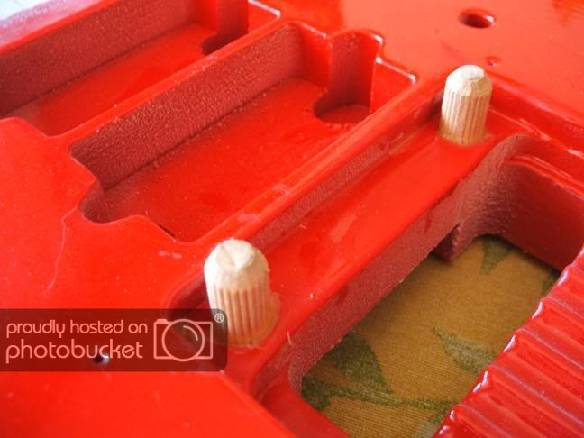

esto es lo que hice para tapar los dos agujeros de los pivotes del puente (no os riais mucho de mi :oops:). le puse dos tacos de esos encolados con Titebond:
los tapé para hacer otros agujeros nuevos ya que la distancia entre los centros de los dos, no era la correcta... tienen que medir 74mm y medían 71mm escasos :(:

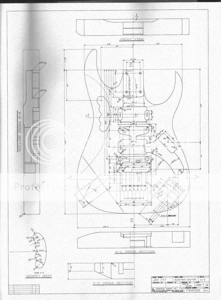

Raúl.... aquí tienes un plano de la Jem. aunque es del modelo antigüo con el zócalo cuadrado, las medidas del puente son las correctas ya que es el mismo modelo (Ibanez Lo Pro Edge o Edge):
http://i333.photobucket.com/albums/m400/danijem550/Jem777PLANO.jpg
