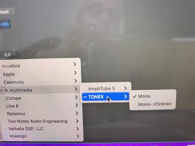

Hola, se que hay a quien no puede que le guste que haga estas preguntas, pero aun así, me arriesgaré;
¿Se puede poner Tonex software o plugin en modo Mono? Es decir, los amps son mono, la mayoría de ellos, pero Tonex suena por los 2 altavoces, ¿A que se debe eso?

#786 yo puedo ponerlo en mono en Logic. Si el canal es mono, me lo permite.
Que DAW usas tú?

#787
no necesariamente el canal debe estar en mono para que te salga mono en esas opciones,a mi me sale mono aun poniendo un canal stereo en Logic

#788 Si el canal es estereo, me sale dual mono.

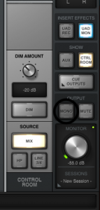

#786
en la consola de AUD selecciona mono y listo

a mi no

Configurar los canales como mono y estéreo se hace diferente en cada DAW. Hasta que no sepamos cuál usa no se le puede ayudar.
