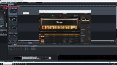

Aqui, arriba-izquierda hay un boton para poner cada pista en mono. Normalmente está en estéreo y presionando el botón debería ponerse en mono. Pero al presionarlo, lo único que hace es sonar un poco mas fuerte, pero sigue escuchándose por amos monitores

Claro. En mono sonará por ambos monitores. Lo mismo, pero por ambos monitores. Si quieres que sólo salga por uno, panéalo.
CASMO Estudio
por el 10/07/2023
Y si quieres poner un efecto estéreo a una pista mono tendrás que rutearlo a un bus estéreo donde pongas el efecto como inserto, o usarlo como envío… vamos, no conozco el samplitude pero así es como se hace normalmente

#795 . Claro, pero panearlo no es la solución, porque como digo, pongo mas plugins en el mismo canal, como el Dimension D. Los plugins de Nembrini solo suenan por un altavoz, y al poner el dimension D suena por los 2 creando un efecto estéreo precioso. Si paneo Tonex, tambien se panean los demás plugins

#797 Si pones un plugin y, sin panearlo, te suena solo por un altavoz, es que estás haciendo algo mal. En cualquier esa de mezclas o versión software de ella, una pista suena por los dos altavoces hasta que la paneas. Si después quieres poner un efecto en estéreo, usas un envío desde esa pista a una pista en la que tengas el efecto en estéreo.
Hay DAWs que gestionan esto de otra forma. Por ejemplo, Logic, te permite poner un efecto mono y después un efecto que pase de mono a estéreo en la misma pista y tienes una pista con entrada en mono y salida en estéreo, pero eso ya son particularidades de algunos DAW. En la captura que adjunto, la pista es mono, pero la reverb de UAD pasa de mono a estéreo.

#799 No, no puedo hacer nada mal, pues como digo, si pongo un plugin de Nembrini, suena por un monitor, por el izquierdo, pero si en el mismo canal pongo tonex o cualquier otro plugin, esos plugin sí suenan por los 2 monitores.

#800 tengo alguno y no me pasa con Logic.
Pues el de Nembrini es el que hace algo mal con tu DAW. No es normal que suene solo por la izquierda sin hacer pan a tope a la izquierda. No se podría hacer una mezcla y poner cada cosa donde quieres si todo fuese así.

Eso puede ser que estás poniendo una pista estéreo y seleccionas de entrada un bus estéreo en el que sólo hay señal en la izda 🤷‍♂️

#803 Creo que sí. El Tonex suena por los dos altavoces aunque le metas solo señal por uno de los dos canales cuando lo tienes en una pista estéreo. El Helix Native también lo hace. Otros solo suenan por el canal por que le metes señal.
Debe tener una pista estereo y, claro, se está enchufando solo a uno de los dos canales.
Keemarcello, pon un pista mono y haz envíos para los efectos. Todo sonará como debe sonar. Eso que haces no está bien. Estás grabando solo en uno de los dos canales de una pista estereo.
