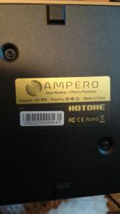

Hola, ayer recibí la ampero de alemania junto a un altavoz que me ha llegado roto (ya tengo la etiqueta para devolverlo).
El caso esque recordaba el post del usuario @Sammeto #184 donde dice textualmente " De todas formas, si la pides y si las últimas cifras del número de serie es superior a 700 es de la segunda hornada y ya viene modificada."
Mi unidad tiene el número de serie terminado en 6645 y además no venía precintada con el precinto de garantía que suelen traer las cosas nuevas, aunque sin marcas de uso.
No se si sospechar de un B-Stock, pero de lo que si sospecho después de lo poco que la he probado y del ruido estático que tiene con alta ganancia esque se trate de una unidad de la primera hornada.

DavidGT
por el 12/11/2019
#211 Hola, Gracias por la respuesta.
Justo iba a escribir diciendo que he encontrado esto:
My 2nd Ampero (new 2nd production release)
Dataleak wrote>
"Mine (second batch Ampero production unit ) arrived yesterday from The Bax Shop (Netherlands) . I can confirm that this unit is dead silent without noise or whine. I even do not need the NS on most high gain patches. Tip: only the PEQ has Low cut and High Cut to mute anoying frequencies. Also setting up your input signal is really important. With Bare Knuckle Nailbomb Pickups on my Ibanez RGD prestiges I have reduced the input signal to Minus 7."
Serial numbers for new units are in the 050200007xx's ( or above)
La mia es 05020006645 así que no parece una "old stock" después de que me hayan traído el altavoz roto estaba ya en modo paranoico pensando que me la habían metido.
Saludos gracias.
BLS
por el 12/11/2019
#212 mi ampero tiene número de serie 200 y pico y no tengo problemas de ruido ni de ningun tipo de momento

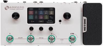

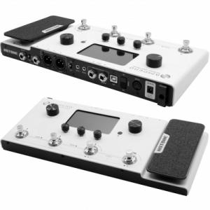

Gabriel Gómez
por el 12/12/2019
#214 Según he buscado por demos, por el momento no es posible sacar dos líneas independientes.
Aprovecho para unirme al hilo, que creo que se ha convertido en el hilo principal. Desde que salió la Fractal FM3 he estado esperando noticias pero con el retraso que está llevando y luego las listas de espera me da que voy a tardar en hacerme con una. Después he visto estas semanas que Hotone se ha puesto las pilas desde ese comienzo estrepitoso y me está interesando incluso más que la Fractal (por la calidad / precio / simplicidad).
Después del NAMM de enero, si no ha salido nada que me llame más la atención, seguramente me haga con una. Aprovecho para compartir también un par de frikadas que he hecho con el photoshop, ya que me imaginé la pedalera en una edición en blanco y me parecía una pasada. Juzgad vosotros :D
