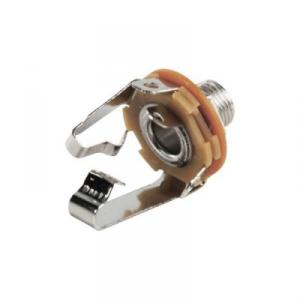

roger, hay un truco que es el del papel de lija enroyado, haces con un cacho de papel de lija de 500 enrroyado y lo metes dentro del orificio del jack hembra, lo sacas lo metes, lo giras y con eso repasas los contactos internos que tocan en jack macho, yo esto lo he hecho con varios pedales y me ha funcionado,
otro truco es arrancar el jack que viene de fabrica y soldar con un par de cables un jack hembra del tipo de la foto, pero mas que arrancarlo mejor romperlo a pellizcos para asi no dañar la pcb del pedal hasta ver los contactos de masa y vivo para soldar al nuevo jack, estos son pequeños, ocupan poco espacio y creo que te caben, no creo que sea dificil, pues un jack solo se suelda con dos cables, el que va a masa y el vivo.

Gracias Tony! Voy a probar lo del papel de lija. Lo de cambiar el jack lo dejo a manos más expertas. Hoy he ensayado con el jack macho un poco salido, y me ha funcionado. Quizá metiendo un par de arandelas en el jack macho para que hagan de tope...
