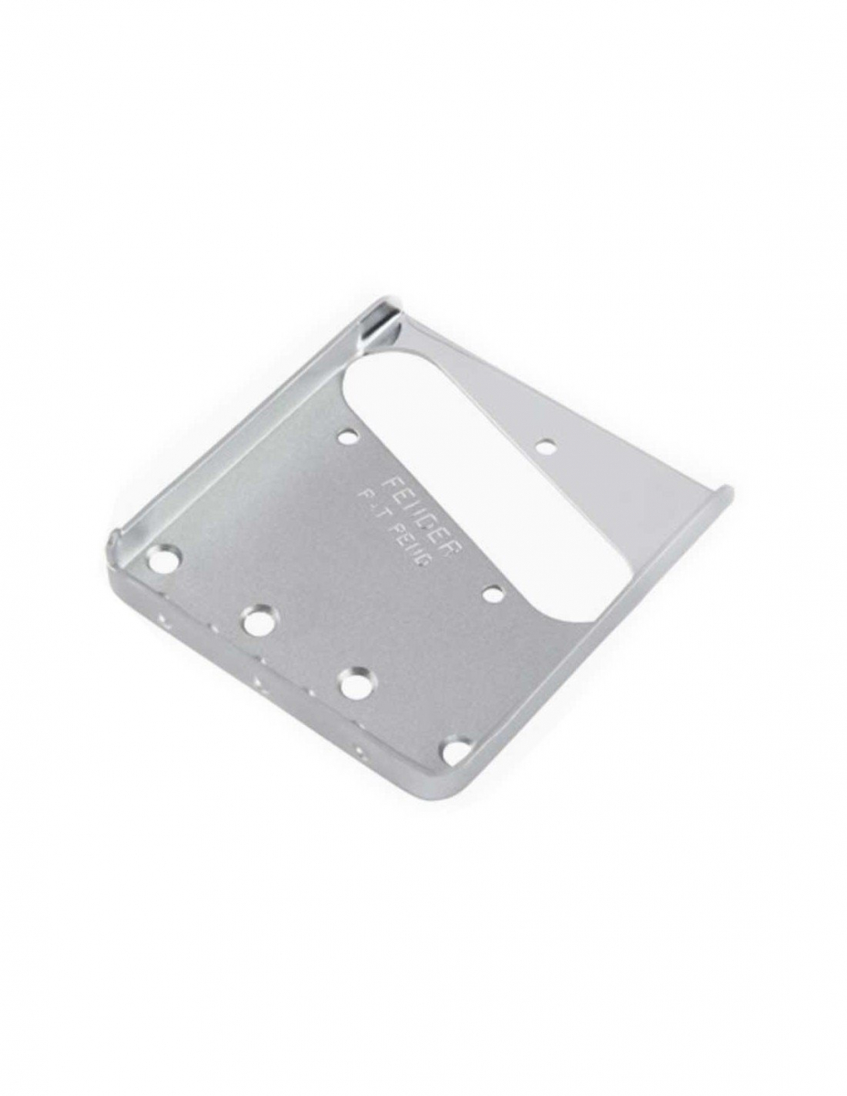

Que puente le pusiste?
Este:
https://www.txirula.com/fender-am-vint-3-sad-tele-bridge-plate.html#

El puente pues es mejor el de Fender claro, pero si te quieres ahorrar 20 euros por ahi no va a pasar nada. Luego los de las pastillas va en gustos personales.

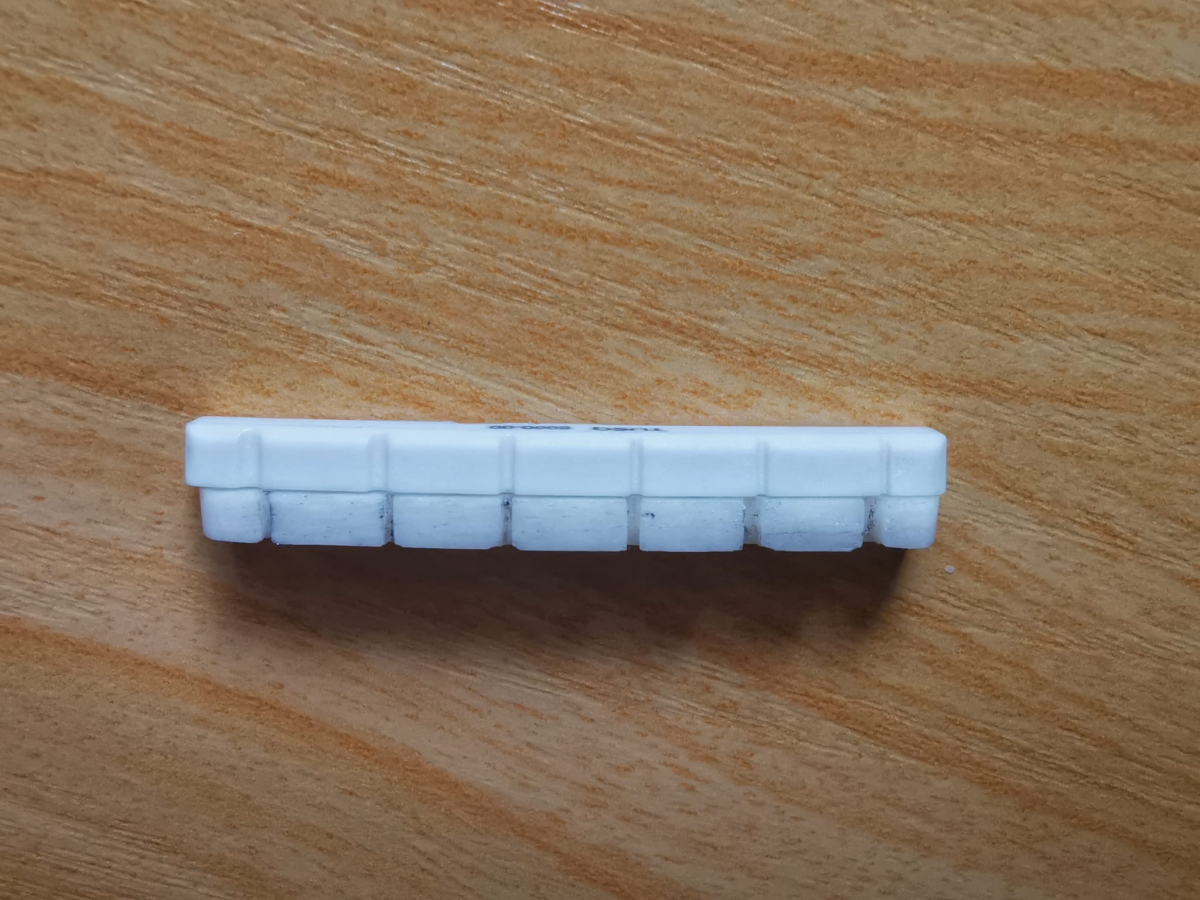

Ah, y le puse una cejuela de Tusq porque la original se estropeó. La que trae suena bien, pero no me gusta nada su espaciado. Tiene los surcos muy juntos. Es una faena, porque la cejuela es cojonuda, pero con surcos que no molan.

y te dejo una foto de la cejuela para que veas la diferencia de espacio entre cuerdas. La de serie es super incómoda:
https://i.imgur.com/Pv5eP9X.jpg
