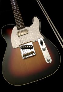

Hola a todos,
Me animo a compartir los cambios hechos a mi Squier CV Custom.
* Puente Wilkinson con selletas compensadas
* Cejuela de hueso
* Jack de salida
* Golpeador perlado
* Pastilla del mástil: Seymour Duncan Seth Lover
* Pastilla del puente: Tom Anderson TF3
La guitarra suena y se toca de maravilla. Además las pastillas combinan a la perfección (y con 0 'hum').
Siempre quise tener un tele con doble binding y humbucker en el mástil y esta cumple a la perfección.

#171
Preciosa compañero.
A mi también me llamaba lo del binding. Había tenido varias Teles "normales", y las que tienen binding me parecían preciosas.
Super chula esa modificación.

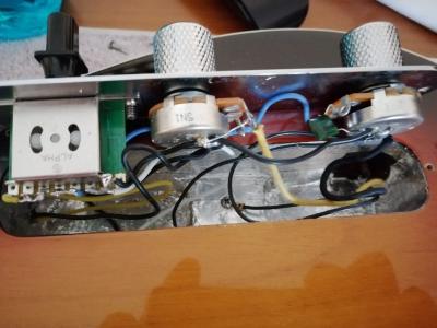

Qué valores has puesto en potes y condensador?

Guiturner
por el 05/05/2021
#176
Yo compré la guitarra de segunda mano y ya tenía algunos cambios hechos (también está apantallada) pero creo que son los originales (Alpha 5N1)
Inicialmente pensaba cambiar los potenciómetros (500k) y el selector, pero después de probarlos sinceramente no les veo pega y suena suficientemente 'brillante', incluso me gusta más la graduación del volumen que en una Telecaster Americana (potenciómetro lineal?).

#178
Me costó muchísimo dar con la combinación óptima para mi Humbucker + Single, al final fue un vol de 300k y tone de 250k, condensador 0.22
