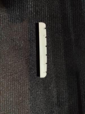

Recientemente he desmontado la cejuela de mi telecaster CV 50's made in Indonesia, os dejo fotos por si alguien quiere saber cómo es. Sale sola, no está pegada, sale sola.

Cualquier Tusq para stratocaster de fondo plano te va a encajar, una vez le des los toques necesarios. Tienes que tallarla a medida, los surcos también. En el hilo hay información de sobra incluso una técnica descrita al dedillo.

No. De momento va bien. Pero quería ver que formato tenía para el día de mañana meterle una de Tusq

El cambio es brutal. No solo de sonido, sino de acción también. El surco a medida te permite una acción perfecta.
