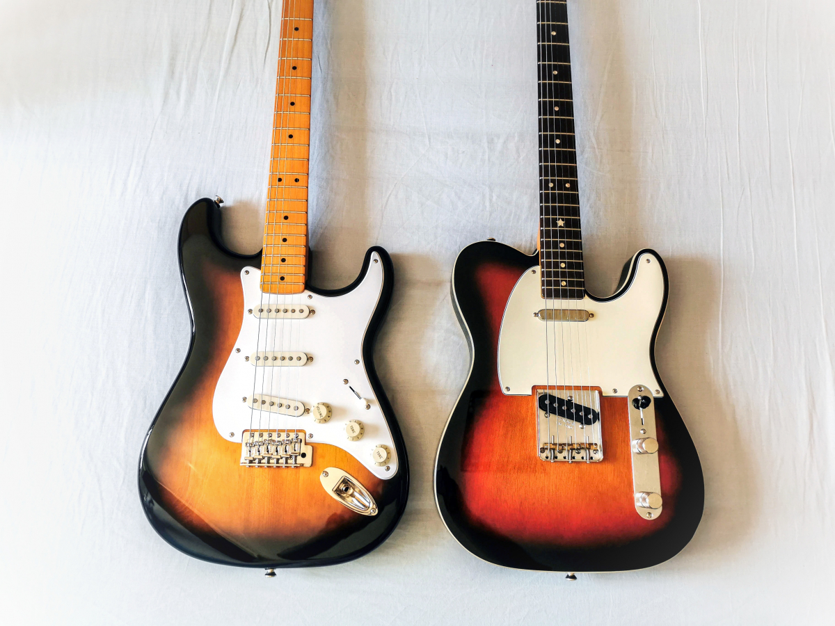

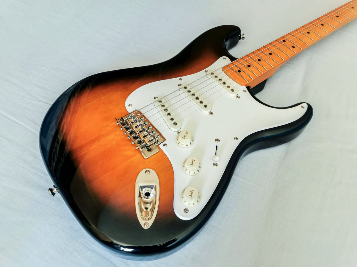

Pues yo después de modificar mi 60s Custom Telecaster he ido a por la parejita:
Aqui la nueva Stratocaster
Aqui la Telecaster:
https://i.imgur.com/2b1RfV0.jpg
Aqui tenéis las dos:
Increible el sonidazo de la Stratocaster. Es la 50s. Estoy super contento con las dos.
Tom Tom Tombola Baneado
por el 23/05/2021
#202
Yo tengo una, me fui imposible irme de la tienda sin ella entre las manos. GUI-TA-RROOOOOOOOOOOÓN
