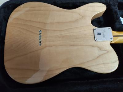

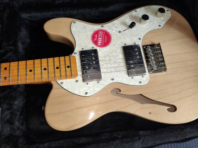

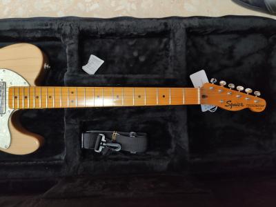

Buenas noches. He adquirido recientemente una Squier telecaster classic vibe 70s thinline en acabado natural. Me encanta, me sorprendió muy gratamente la verdad, tanto acabados como sonido de las pastillas estilo wide range. El punto esta en que los afinadores que trae, en mi caso, si que fallan (en alguno en particular parece que la rosca no engrana del todo bien). Mi pregunta es en relación con lo que comentaba Tom sobre las medidas. De verdad puedo cambiarle los afinadores por unos fender sin tener que retocar ni taladrar? porque ya estaba encaminado a ponerle unos kluson....
Por cierto añado fotos de esta belleza...

#76
Si, no tendrás ningún problema con las medidas.
Al menos en mi experiencia y por lo que se ahora.
Muy bonita!
