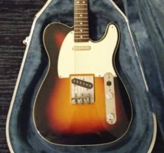

Os presento esta Telecaster recién comprada de 2a mano. Es made in China y está muy bien conservada.
Una duda, por el número de serie se puede saber el año de fabricación?
