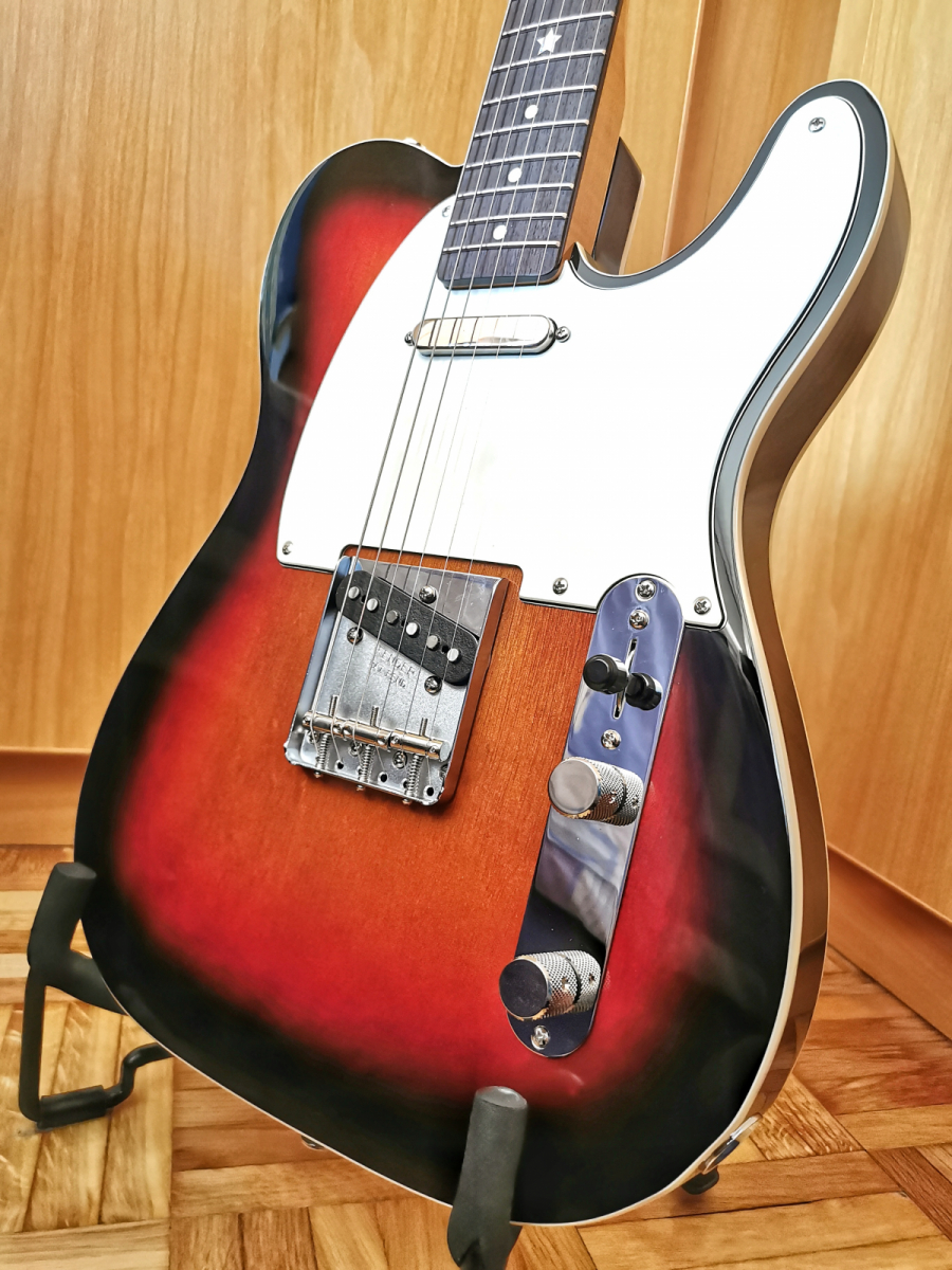

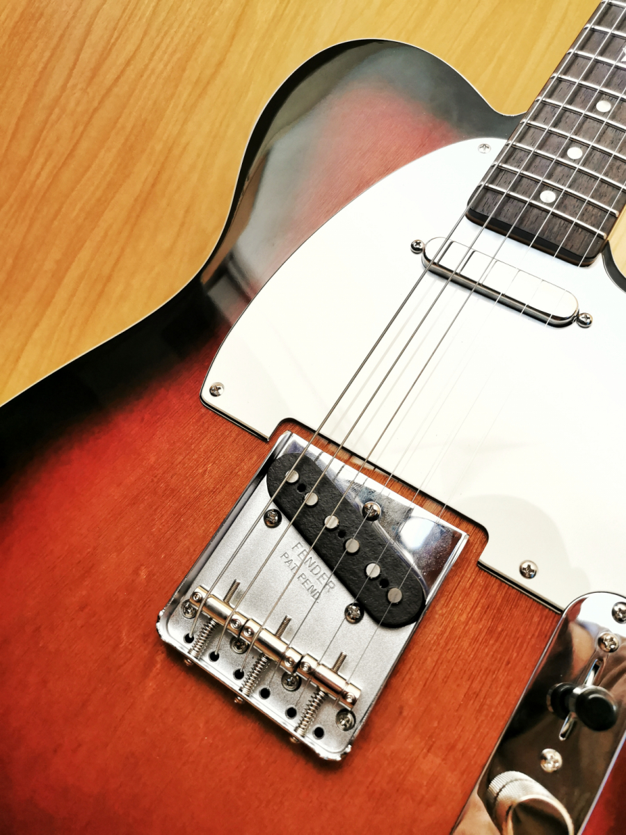

Yo tengo una Squier CV 60´s Custom Telecaster a la que le he hecho varias modificaciones:
-Pastilla de mástil Dimarzio Twang King (la del puente la he dejado porque me encanta).
-Control Plate original de Fender
-Selector 3 posiciones Fender
-Potenciómetros CTS 250K
-Condensador Orange Drop 0,033
-Hilo de algodón
-Puente Fender Pat. Pend.
-Electrosocket Tele Chrome (entrada del jack de dos tornillos)
-Entrada de jack Switchcraft
-Vienen de camino selletas compensadas de bronce.
https://i.imgur.com/8OiKVE7.jpg
https://i.imgur.com/SDs1HC6.jpg
El sonido os lo podéis imaginar. El mueble y el mástil son resonantes y una delicia.
Estas guitarras son una base magnífica para mejorarlas y dejar guitarras muy majas.
Con el cambio de hardware y electrónica, pues me ha quedado una Tele muy apañada.
