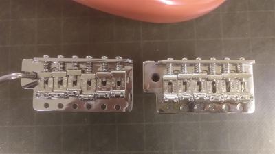

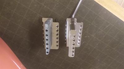

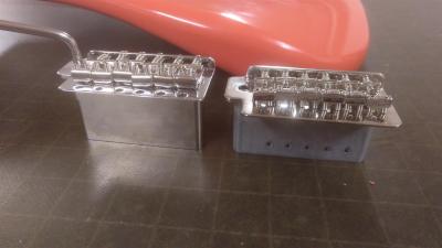

Yo le he puesto un Trémolo ABM de 140€ a mi CV 50s de 380€. Para mí sí ha valido la pena, desde el punto de vista que la palanca del de serie me quedaba con holgura. Así pues quería resolver el problema.
La calidad del ABM ya la conocía (seguramente hay soluciones más económicas perfectamente funcionales, e incluso guitarristas que no les importe un poco de holgura en la palanca).
Aunque compré la guitarra para cacharrear, probablemente no le hubiese cambiado el trémolo de no ser por esa pequeña holgura.
Jureweah
por el 29/04/2021
Adjunto imagenes de los dos trémolos:
