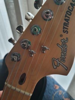

Creo que estos
Daoiz
por el 19/06/2021
#269
He puesto una foto arriba

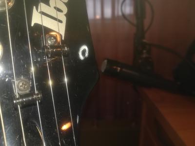

Gracias por la aclaracion. Yo a la ibanez le puse unos parecidos porque venia con unos retenedores que son unas chapas estilo fender y no me convencian. En cambio a la squier stratocaster cv 50 le deje el que trae que me convence mas. Es uno de esos que parece de bajo. De hecho tengo una squier telecoustic y cuando la comprara le pusiera el mismo retenedor que trae ahora mi CV stratocaster porque venia con un retenedor de esos de chapa que. No me gustan nada.

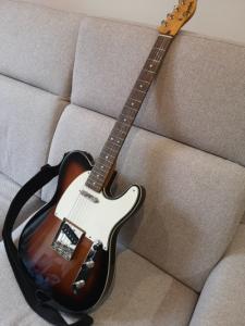

Pues otro feliz propietario de una Squier telecaster classic vibe custom 60 de 2020,comprada de segunda mano la semana pasada y alucinado de la calidad por el precio que la he conseguido.
Cuales serían las primeras modificaciones según vuestras experiencias?
Saludos y muchas gracias, intento colgar foto, que soy un negao pa esto.
