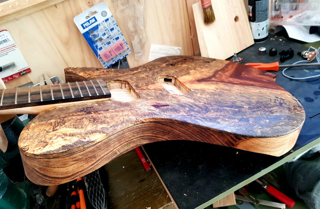

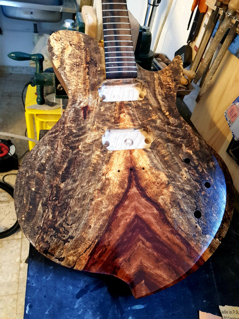

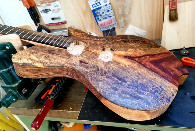

Le acabo de pegar una pasada de aceite al cuerpo, así me canta bien donde hay pequeñas manchas del encolado, para lijarlas bien y que quede uniforme.
Hace un ratillo he dejado hechos los agujeros para la electrónica y colocado el puente, a ver si monto pastillas y puedo hacer una primera prueba de montaje

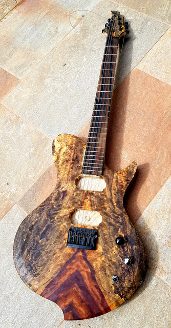

Un pequeño test encordando la guitarra para ver que tal queda de acción, ajuste y comodidad.
Ha quintado sin problema con calibre 10-46, con una acción de 1.25mm con opción de bajarla aún más, el mástil recto como una fecha!
Ahora toca lijar para dejarla preparada para aplicar el acabado final, ya que estas capas de aceite han sido más bien una prueba mientras secaba el encolado del mástil.

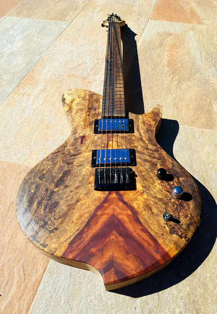

Buenas! Un pequeño cambio de guión, al final va a ir con unas pastillas Duncan Designed HB-103B y HB-103N gracias al compi Xavierus textor.
Creo que el toque cromado le aporta mas elegancia que las zebra que tenía pensado montarle.
Mañana tengo que hacerle unos agujeros para poder colocarlas ya que pegan los tornillos de las pastillas, pero de momento lucen tal que así. Van con marcos metálicos negros tmb.
Espero poder terminarla este fin de semana, solo quedaría el rebaje trasero, la tapa de electrónica y pegar un lijado general antes de ponerme con el acabado a aceite y cera.

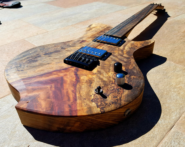

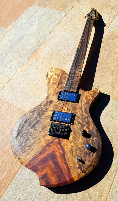

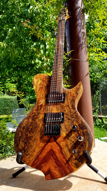

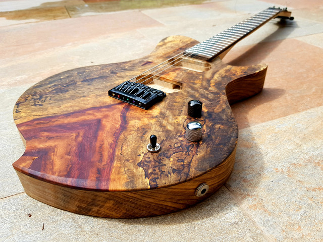

Unas fotillos al sol

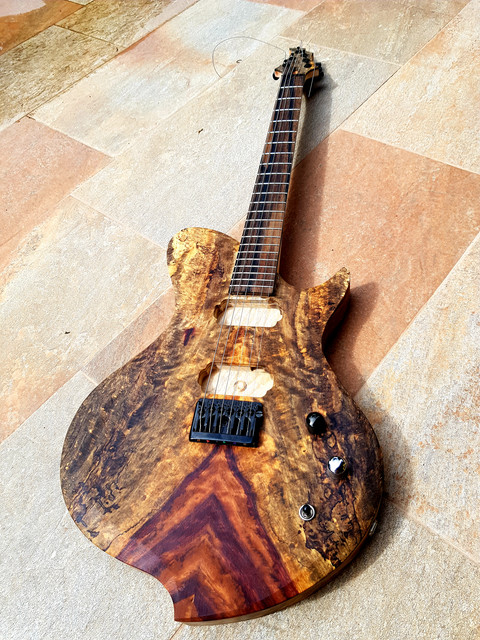

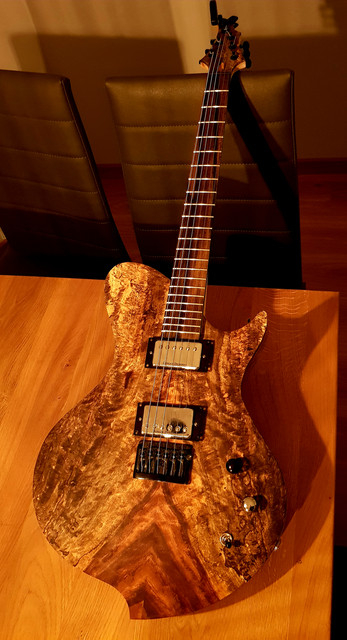

Terminando el rebaje trasero
Aquí una pequeña prueba de sonido, suena más rockera que la otra
Mañana le haré la tapa trasera y le daré el lijado final.

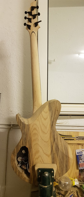

Pues estoy va tocando a su fin, acabo de pegarle una lijada completa a la guitarra y me he puesto a darle las manos de aceite.
Al final a la tapa le daré un par de manos de linaza con trementina, y al cuerpo trasero le daré esas dos y una última con aceite de tung.
Estará secándose unos días y para la semana que viene le haré el acabado con la cera y lista para montar.
