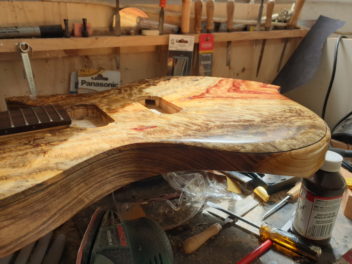

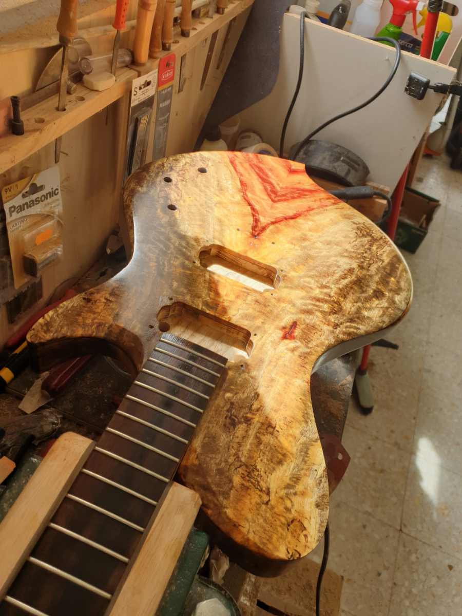

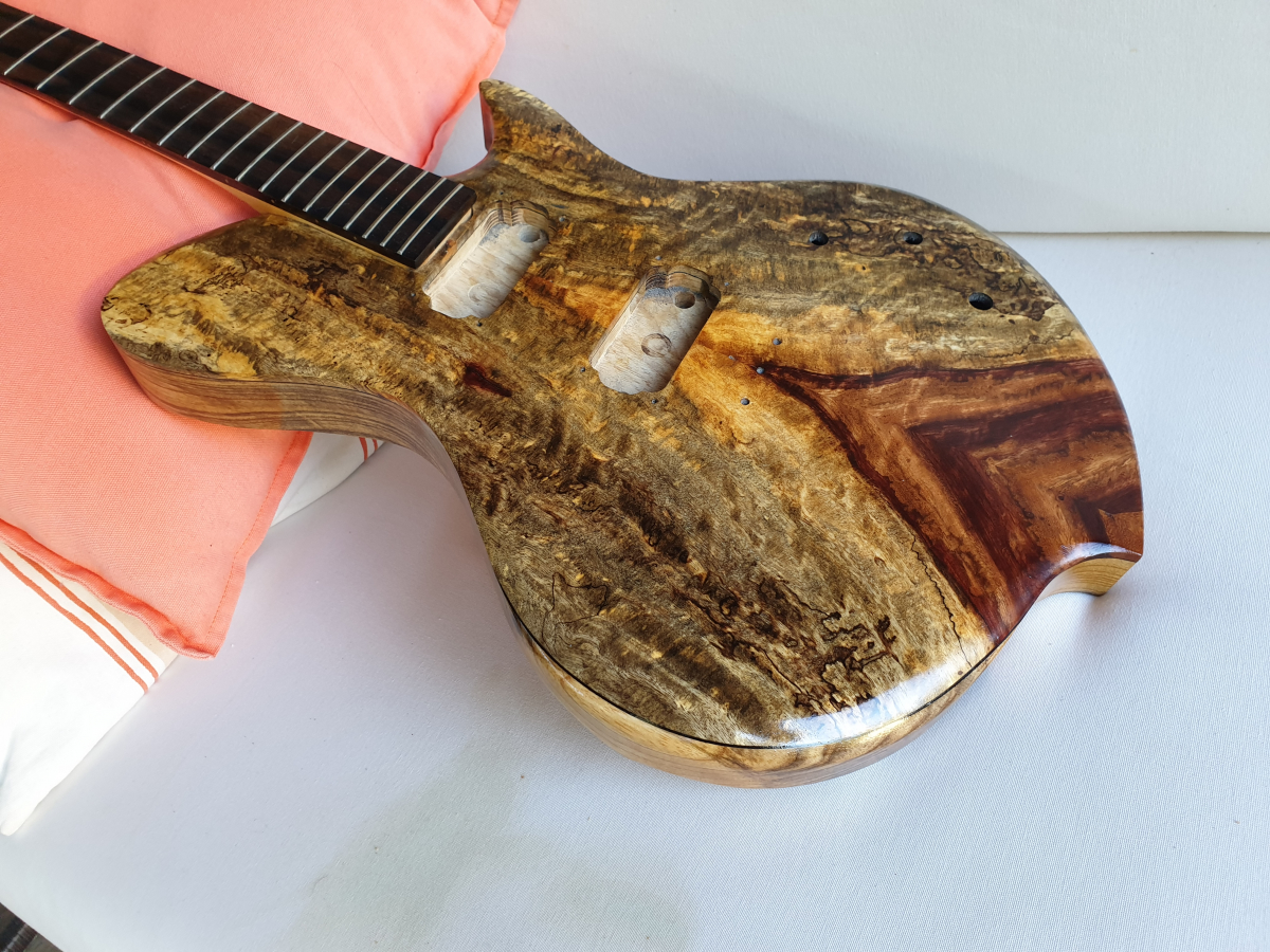

Muchas gracias! La verdad es que la tapita de la electrónica le queda genial.
En su día la termine con linaza, pero ahora que estoy probando el tru oil, uff no hay comparación! Se está quedando una película brillante que es una pasada. Aún le quedan unas cuantas manos, pero creo q el resultado va a ser muy bueno.

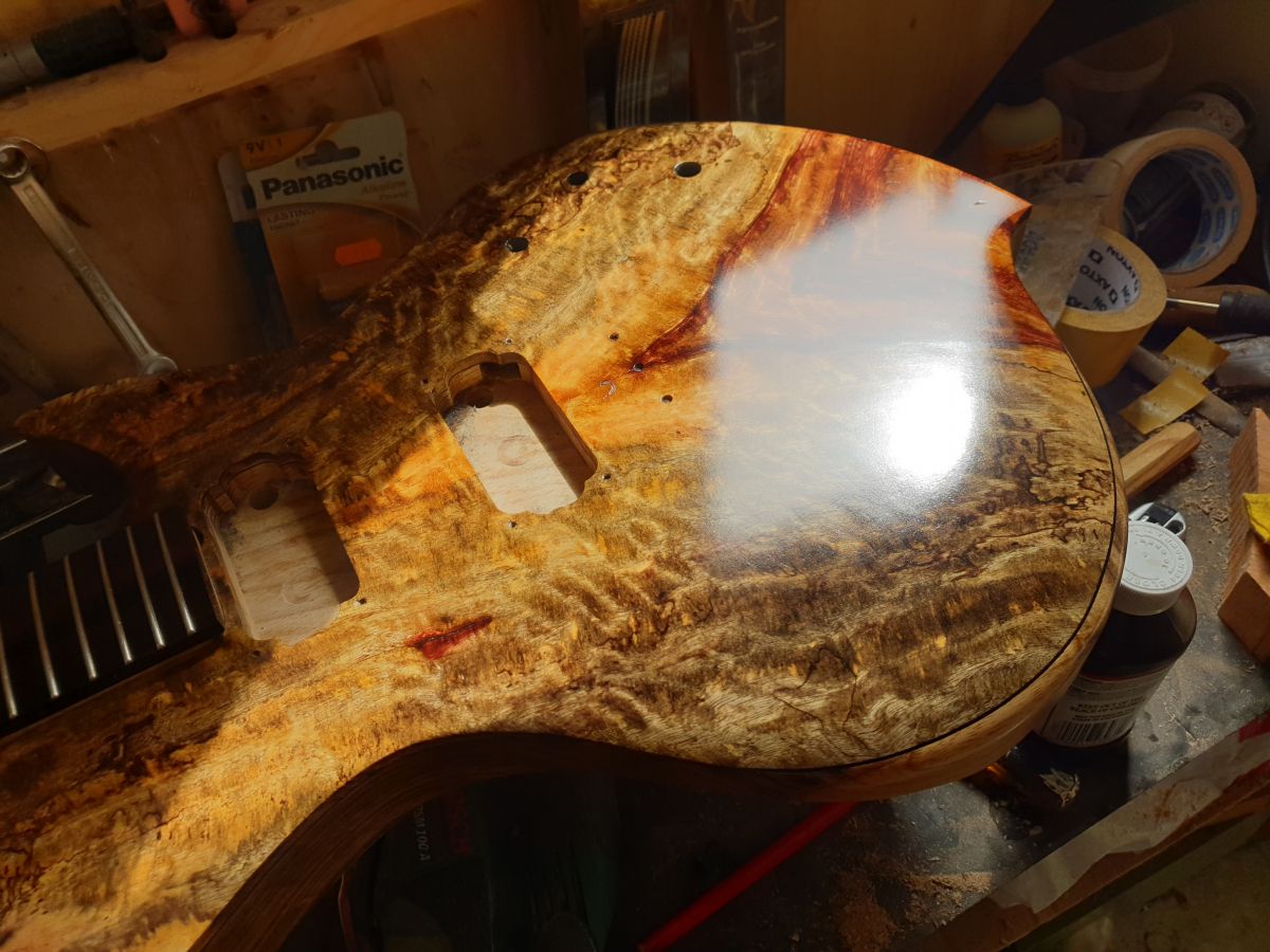

Tercera manita de tru oil

#124 Madre....me encanta ese acabado...es como brillo y mate a la vez!!

El tru oil es mil veces mejor que el aceite de linaza. Lo malo es que tengo que comprarlo por Amazon y solo una botellita pequeña.
Lo disuelves con aguarrás que quede muy liquido y vas dando capas y capas.
Dokken
por el 13/07/2021
#127 yo lo pille en web y creo que fueron 18€ el bote grande. La verdad es que viendo como va quedando me parece una buena inversión.
De momento lo estoy echando tal cual, sin diluir

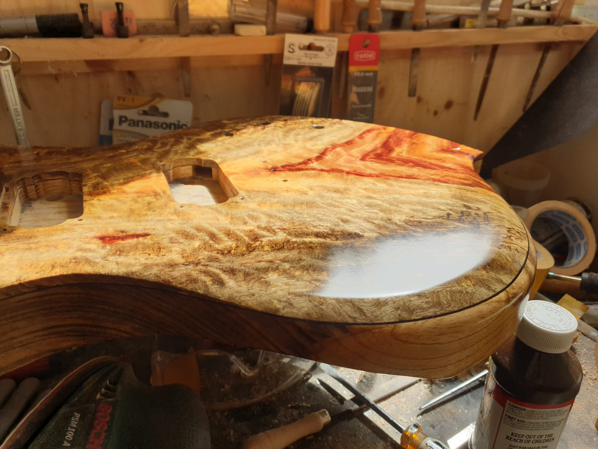

Tras una semana de secado tiene muy buena pinta, ahora toca darle una pasada completa con lana de acero para quitar sobrantes y preparar para el pulido

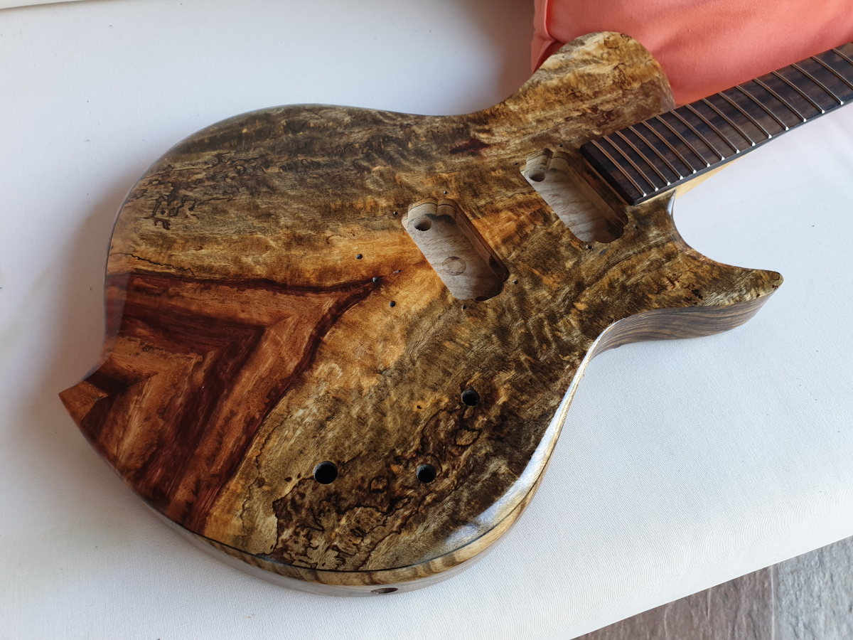

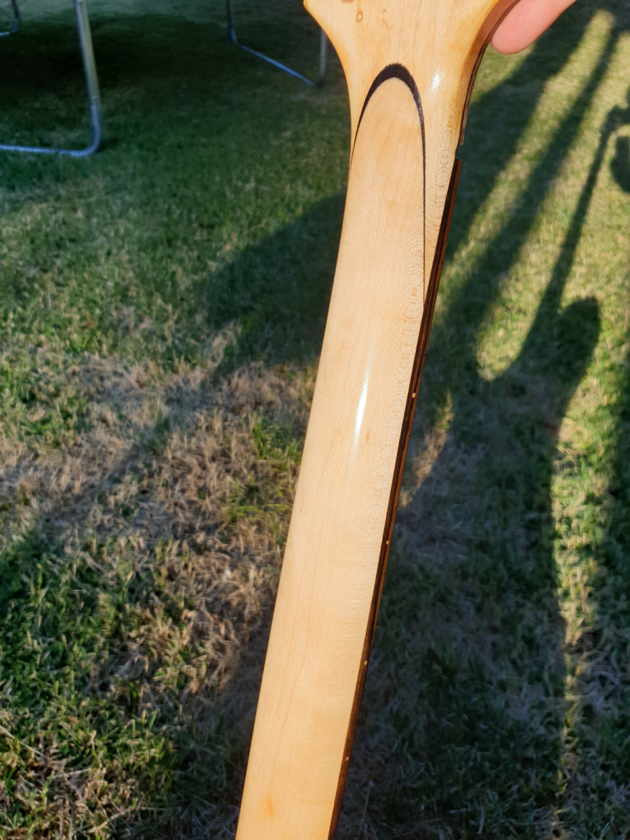

Lista para montar!
Al final he probado un mix de cosas y no ha salido del todo como esperaba, aunque el resultado es bueno. Mirando bastante info, vi que había gente que aplicaba el truoil y luego simplemente pulia con pulimento, otra que lijaba con lana de acero, y otra que daba cera.
Al final lo que hice fue probar con pulimento aplicando distintos pads, y después aplicar cera. La lana de acero la use solo en algunas zonas en las que había algo de acumulación de tru oil, pero no lo hice en toda la guitarra.
El "pero" es que a la luz directa del sol se nota algo de granularidad en el truoil (al tacto esta liso tras la cera). Así que para la siguiente ves que lo haga me pondré con lija de 1000-2000 y 3000. En esta no me importa mucho ya que digamos que es mi guitarra para "aprender" y seguir mejorando jajaja, la siguiente que está en camino trataré de aplicar lo que hasta la fecha le ha ido bien y corregir las cosas con las que no he acabado tan contento.
