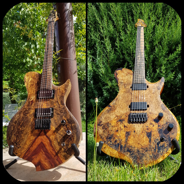

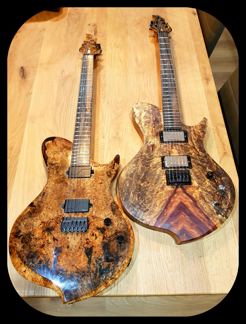

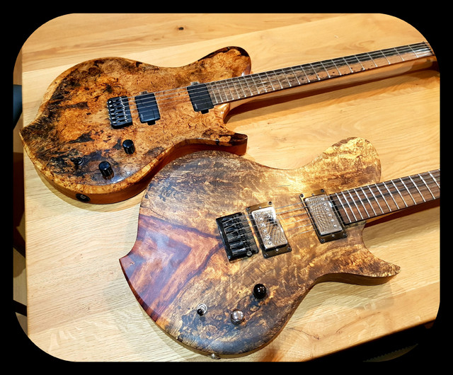

Pues aquí dejo una pequeña pruebecilla de sonido de ambas bichas, son dos riffs del rust in peace grabado directo con el axe al ordenador.
La primera son los riffs 1 y 3
- Cuerpo de fresno de pantano torrefacto.
- Tapa de tamarindo
- Mástil de una pieza de arce
- Diapasón de ébano exótico
- Pastillas Duncan Designed
- Acabado en aceite y cera
La segunda son los riffs 2 y 4
- Cuerpo de caoba africana
- Tapa de poplar burl
- Mástil de 3 piezas de arce europeo flameado
- Diapasón de ébano leopardo
- Pastillas Fishman Fluence Modern
- Acabado poliuretano
La verdad es que en sonido se me parecen bastante, la primera la noto con un poco más de ataque al inicio del riff, aunque la segunda la noto más organica en todo el riff. En cuanto a tacto la segunda se nota más la calidad en los acabados (se le echó casí el triple de horas para construirla jeje), pero la primera no se queda atrás, el mástil es un pelín más gordo, pero la acción más baja.

suenan parecidas porque los mastiles son de arce. Mucho se ha hablado de la influencia de las maderas en una guitarra eléctrica, pero para muchos, lo mas importante es el sonido que dá el mastil, y en mucho menor medida, el cuerpo.
Es una de las teorías, yo no te lo puedo asegurar al 100%, siendo una guitarra de cuerpo de caoba y la otra fresno, deberia haber mas diferencia.
En fin, te quedó guapísima la guitarra.

#98 puede ser si, aunque también el axe hace que suene todo bien jajaja.
Tengo que hacer alguna prueba de sustain, para ver si ahí hay diferencias, que una va con cuerdas atraves del cuerpo y la otra directas al puente.
De momento muy contento con la estabilidad de afinación y el ajuste de ambas. Las he tenido en la sierra, ahí por el día aprieta la temperatura, por la noche baja bastante y la verdad es que no se han movido apenas nada.

bueno, y la otra cosa: Una con duncan designed, y la otra con fishman fluence... y suenan parecidas? vaya...
