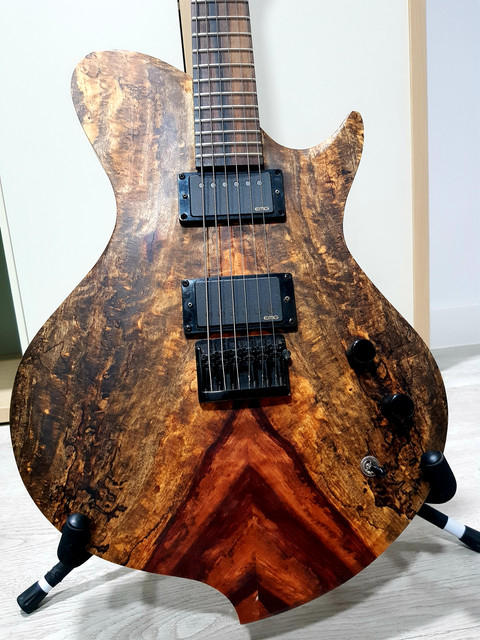

Una pequeña actualización tras unas cuantas semanas.
He actualizado la electrónica, pasamos de unas Duncan Designed a unas EMG 57/66. Estaba muy contento con el sonido que sacaban las Duncan, pero le veía que le faltaba un poco de caña acostumbrado a las activas, con estas parece que he dado en el clavo!
La electrónica he optado por tener dos volúmenes, el tono apenas lo utilizo, así puedo jugar con las pastillas en la posición media y usar el selector como killswitch bajando el volumen de una de ellas.
Un saludo!

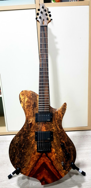

Una pequeña actualización,
Ha pasado de activa a pasiva jaja, vendí las EMG 57-66 para ir pillando kits de pastillas y bobinarlas yo mismo. Este es el resultado

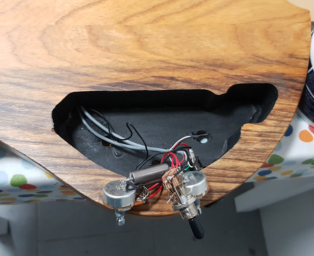

Después de mucho tiempo detrás de ello, por fin he empezado a apantallar mis guitarras con pintura conductiva!
Me dolía un poco en la cartera pagar los 40€ de la pintura de stewmac, pero hace unos días me cruce con una marca que vendía justo lo que buscaba. ¿La ventaja? Que no se vende como especifica para guitarra o electrónica, pero que aún así tiene exactamente las mismas propiedades siendo mas barata y más cantidad. Así que pese a que mis guitarras no meten ruido.... A apantallar se ha dicho!
Aparte de la funcionalidad, esteticamente me encanta como quedan los huecos con esta pintura.

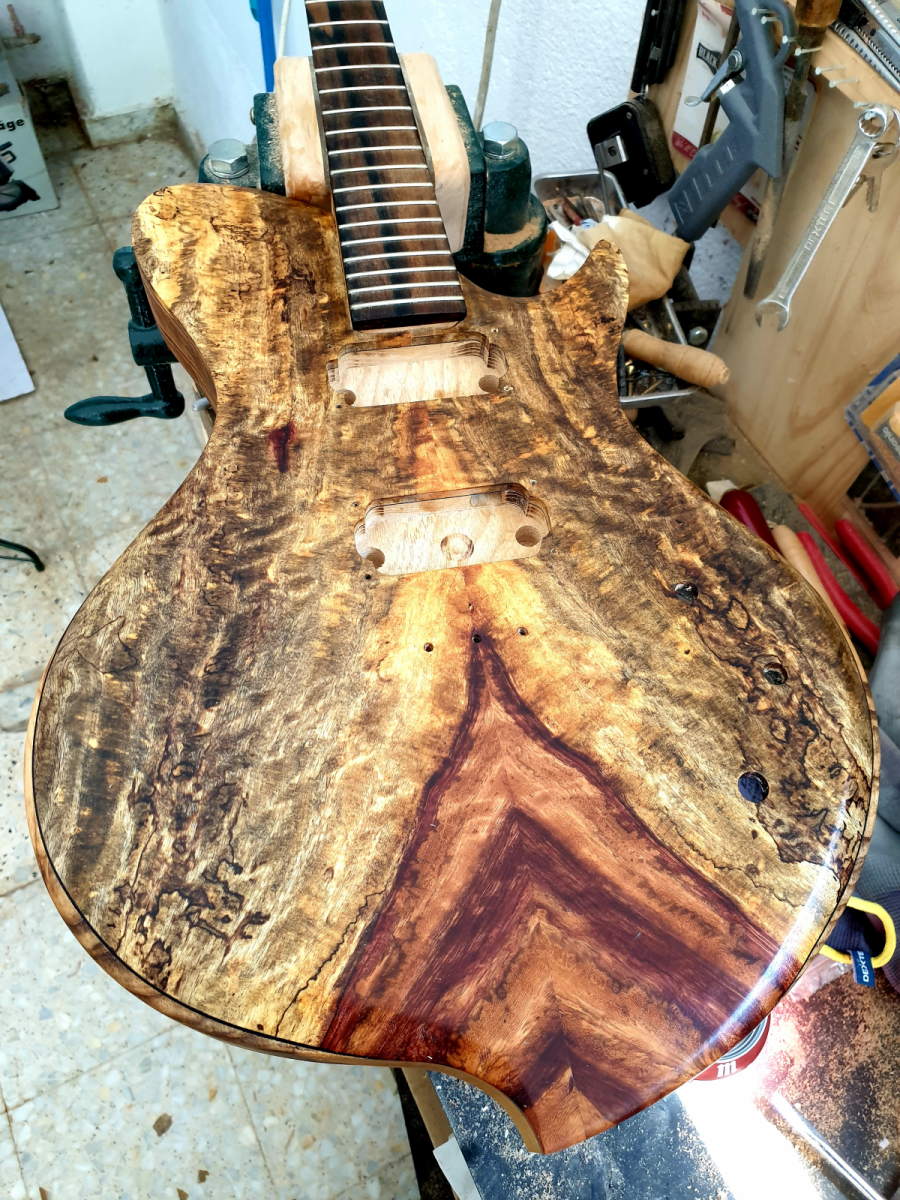

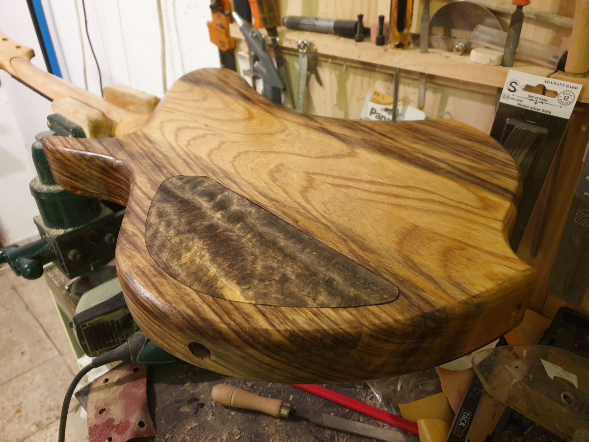

Buenas! Refloto un poco este hilo para traer unas pequeñas novedades.
La guitarra esta apunto de hacer casi un año, desde que se quedó "lista" para usarse, y de hecho la he estado usando todo este tiempo.
El único pero, es que por despistado a la hora de aplicar el acabado, me olvide de hacer el fresado para la tapa de electrónica (al tener el aceite no me pegaba la plantilla jajaja).
He aprovecho este finde para hacer unas cosillas y me he liado con lo siguiente:
- He pronunciado mucho más los biseles delanteros (de hecho hasta llegar a ver la chapa negra y el fresno desde delante).
- Fresado del canto trasero para redondearlo de manera uniforme.
- Fresado de tapa y hueco para la tapa de electrónica con un sobrante de la tapa de tamarindo.
- Lijado completo y vuelta a aplicar aceite (esta vez tru oil).
De momento tras la primera mano está es la pinta que va tomando.
Un saludo!
