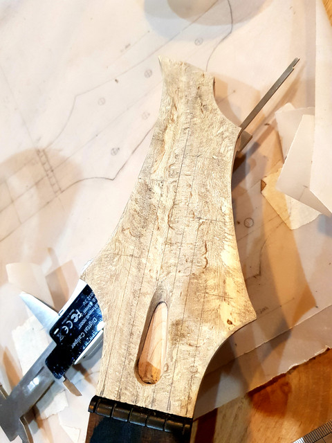

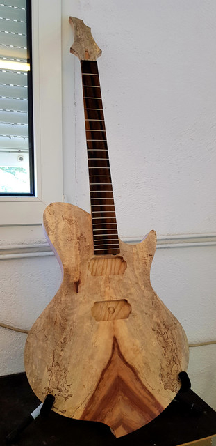

Midiendo la posición de los agujeros para el clavijero gotoh sg381 3+3. De momento está el eje donde irá el agujero, tengo que esperar a que llegue la clavija para ver el diámetro del bastago y dejar la posición correcta.

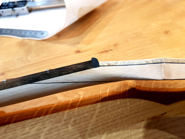

Foto detalle de la cejuela, entra justita justita, lo que me temo es que igual toca suplementarla un poquito, ya que a ojo da la impresión que podría provocar trasteos en los primeros trastes. No supondrá mucho problema, si fuera necesario le colocó una chapa de 0.5mm e ir ajustando hasta tener la altura precisa.

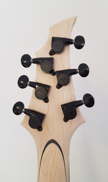

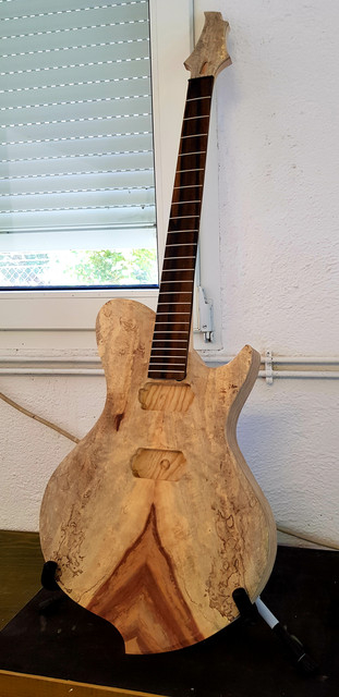

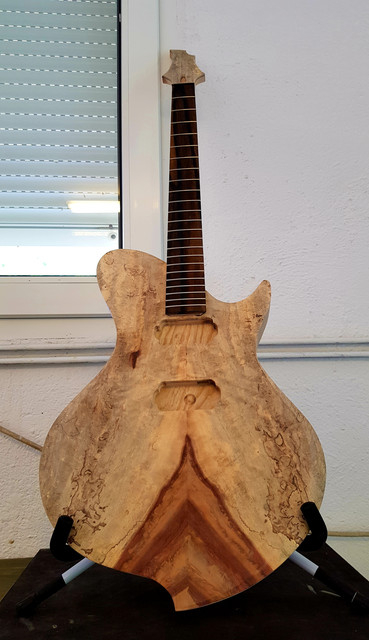

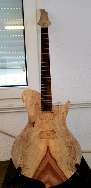

Unas fotos en recto
Dokken
por el 11/08/2020
Después de unos días de paroncillo, mañana espero hacer los agujeros para los clavijeros, comprobar todo para dejar encolado el mástil, y con suerte dejar todo lijado y preparar el rebaje en la unión cuerpo-mástil.
Yo creo que para finales de semana puede estar operativa si no se tuerce nada!

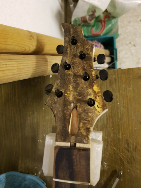

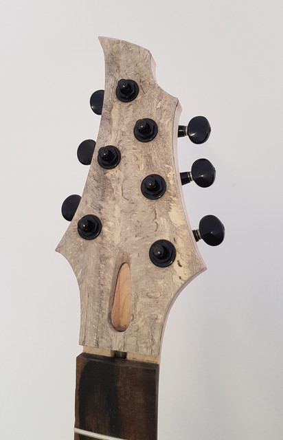

Pues vamos rematando el tema, clavijeros gotoh instalados.

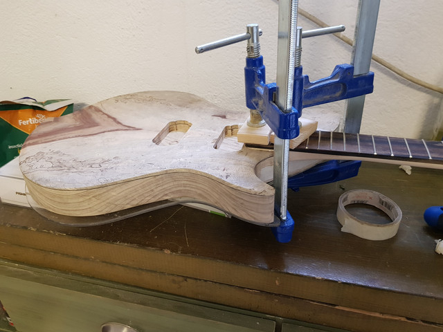

Y he aprovechado para dejar encolando el mástil
Mañana cuando seque le haré los agujeros para la electrónica, montaré el puente y me pondré con los remates finales

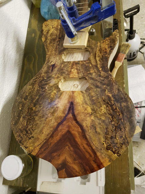

#78 pues si que pinta si jaja le acabo de dar aceite de linaza rebajado al 50% con trementina y es trementino el acabado, con poca luz luce así de momento.

Los acabados al aceite simplifican mucho todo, me gusta esta version Jr. de tu guitarra :)

#80 y que lo digas, aparte se queda un tacto muy suave. Estuve haciendo pruebas en un trozo, dando el aceite, lijando hasta grano 1000 y luego rematando con lana de acero?? Creo q se llama así, de un grano 0000 creo que ponía en la etiqueta y se queda suave suave.

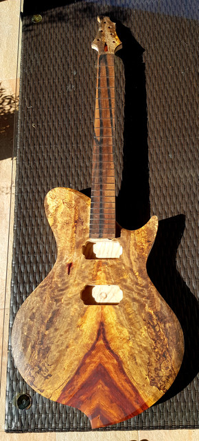

Acabo de quitarle los gatos y este es el aspecto que tiene al sol.
