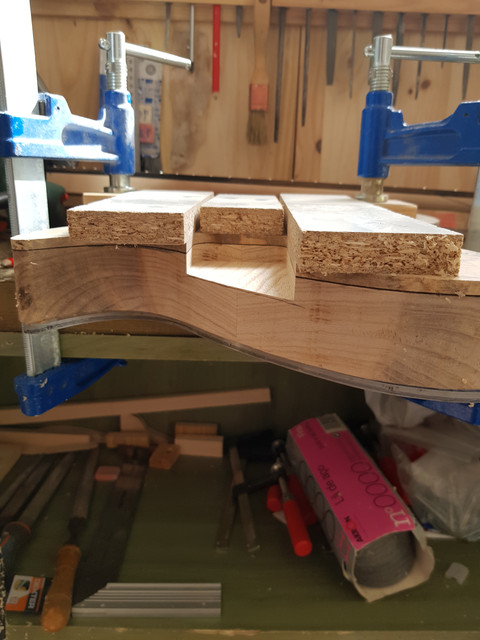

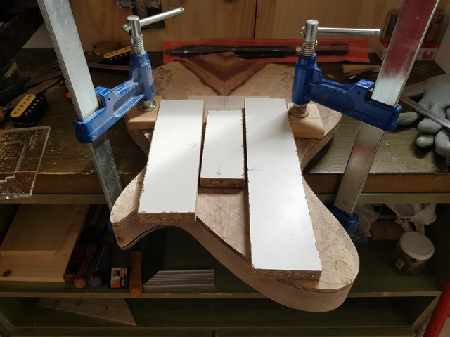

Preparando las guías para el fresado,, mirando los sobrantres que tenía por aquí había un trozo de aglomerado que el corte en todo su largo estaba prefectamente recto, así que a cortar unos trozos y cuadrar el neckpocket.
Básicamente he colocado el mástil con un gato, y tirando paralelas con la regla hasta que en la zona donde va el puente me daba la misma distancia por arriba y por abajo (prolongando líneas desde la base del mástil)
Una vez comprobado, me he liado a fresar, de momento a 18mm, toca lijar los cantos del final del mástil para que entre y comprobar que tal va, por si hubiera que bajar un poco más.

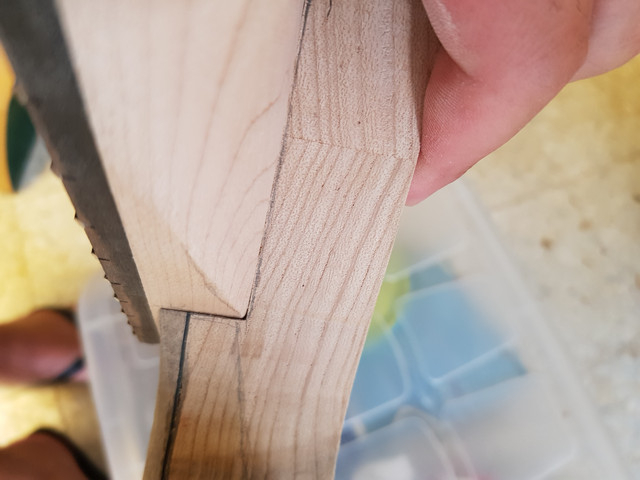

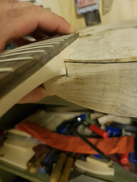

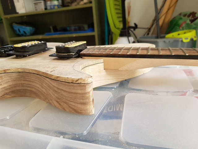

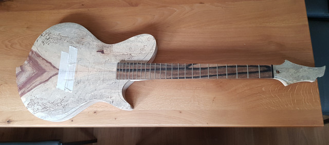

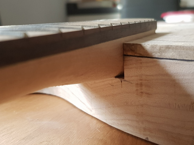

Seguimos con el neck pocket, se ha terminado el fresado y se ha colocado el mástil y el puente para comprobar que acción se quedaría aproximadamente.
Fallo, redondee demasiado el mástil en la parte del zoque. Medir dos veces lijar una! Jaja
Habrá que suplementar con arce y cola, aunque no compromete mucho la unión
En este punto tenía un pequeño dilema, podía bajar 3mm más el mástil, pero las fresas copiadoras que tengo el mínimo que me dejaban bajar era 5mm, por lo que corría el riesgo de que quedara demasiado bajo el mástil y luego diera problemas la acción final de la guitarra (a menos que metiera cuñas, que no era una opción). Así que por suerte el Schaller trae una pequeña placa para levantarlo que daba la medida justa
Moreno Guitars
Puedes comerte una pizca el perfil del cuerpo para que te coincida con lo que has lijado de más el mástil...

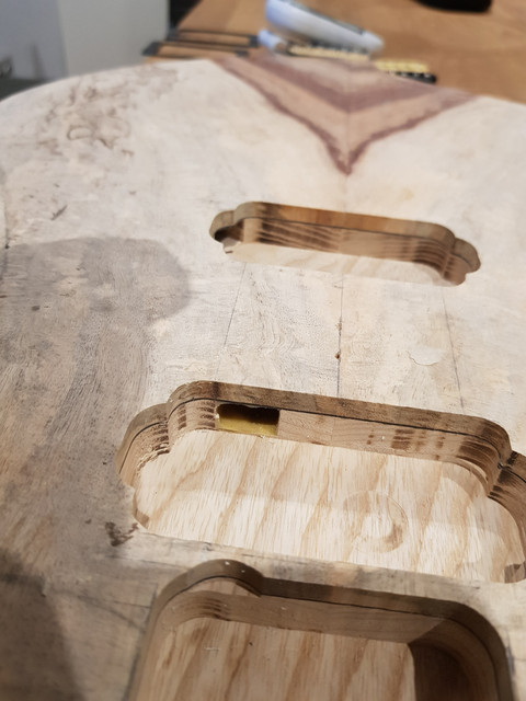

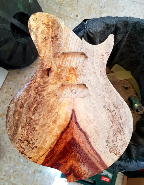

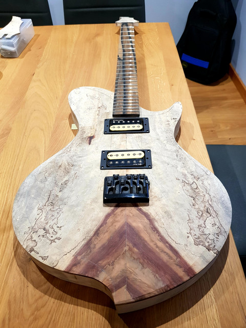

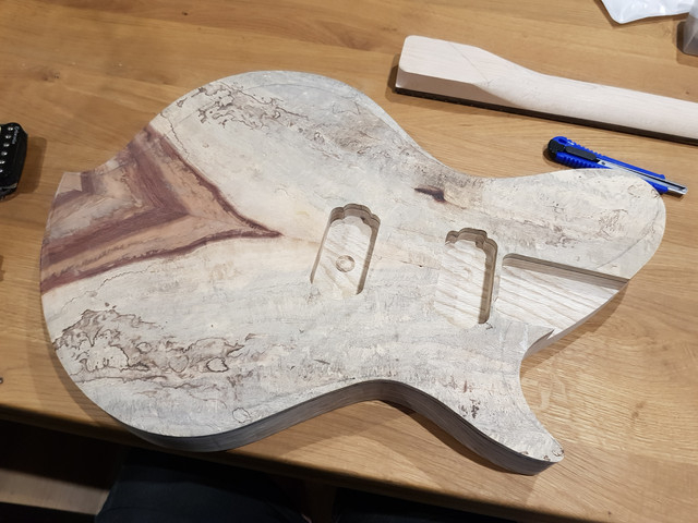

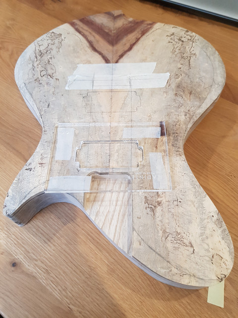

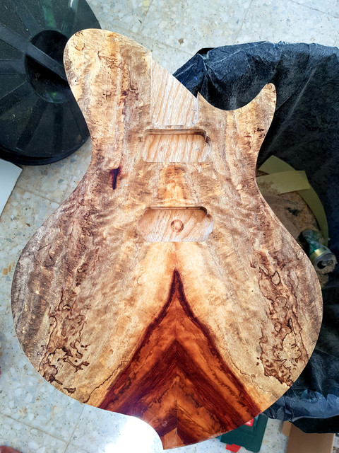

Ya que estaba en faena, he terminado con la tarea de fresado haciendo los huecos para las humbucker.
Aquí he cometido un pequeño error, aunque con el marco no se nota.
La plantilla tenía ángulos bastante cerrados, así que mi idea incial ha sido empezar con la pastilla del mástil utilizando una fresa de 6mm sin rodamiento. La idea incial era hacer todo el cajeo y para los bordes copiar con el propio vástago. El problema que he visto es que la fresa se calentaba mucho y corría el riesgo de deformar la plantilla de metacrilato, así que al final lo he hecho con la fresa con rodamiento. El "fallo" ha sido que en la esquina superior derecha de la del mástil ya me había acercado mucho con la fresa de 6mm. La del puente encambio ha quedado perfecta, no obstante con los marcos de pastillas no se ve ese pequeño fallo.
Una lección aprendida para las siguientes jeje.
Me gusta mucho como ha quessdo el canal para pasar los cables que frese al hacer el cuerpo.
Aquí una foto de todo premontado.
El resto queda hacer agujeros para los potenciómetros, el selector y las clavijas. Una vez esté eso solo quedaría lijar todo bien, igualando y definiendo bien todas las líneas y biseles.
eddiewarlock
por el 03/08/2020
yo nunca rellenaria con arce y cola. En su defecto, con arce y epoxi si. Date cuenta que la cola expande y contrae. El epoxi es bastante mas estable.
Dokken
por el 03/08/2020
#67 al final voy a optar por rectificar el bocado del mástil, cortar un trozo de arce de los sobrantes, encolarlo y volver a tallar esa zona.

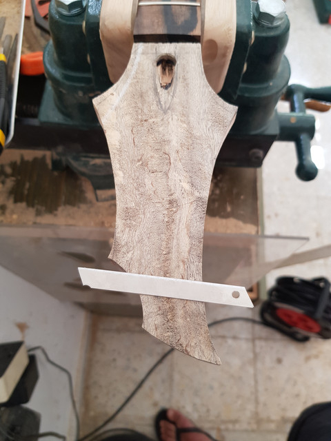

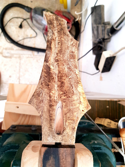

por el 03/08/2020

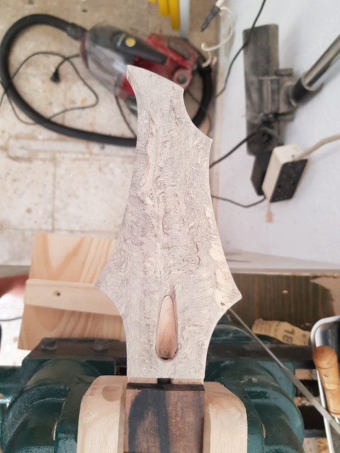

He estado rematando pequeños detalles que faltaban, el primero de ellos el acceso al alma. Con una hoja de cutter y varias limas he ido abriendo desde esto.
Hasta llegar a esto
A ver si subo la dremel para terminar algún detalle, que con las limas no puedo llegar bien del todo.

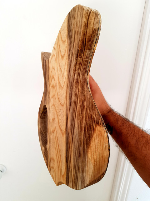

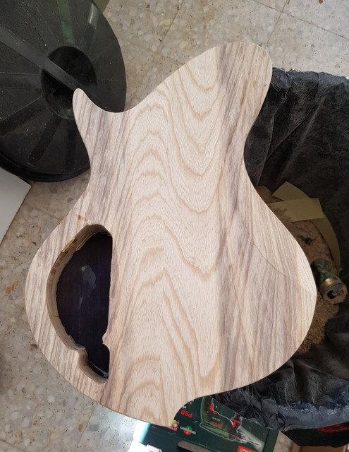

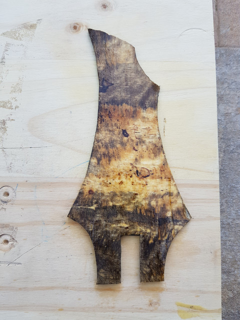

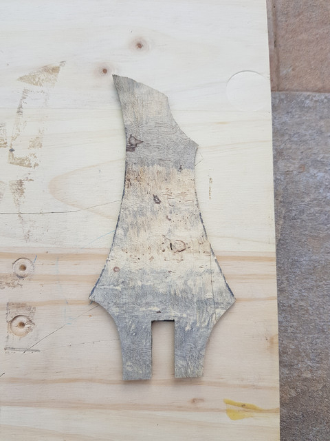

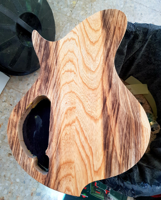

Lo que no he podido resistirme es a mojar un poco la madera para ver como quedaría y quitar el repelo.
Aquí una del cuerpo solo con la mitad izquierda mojada.
Tapa completa
Trasera seca
Trasera mojada
Dokken
por el 03/08/2020
Unas pruebas con un retal en seco, mojado con agua y aplicado aceite de linaza con esencia de trementina al 50%
Dokken
por el 03/08/2020
Arreglado el fallo en la unión del mastil, al final he suplelentado un trocito de arce y lo he igualado
Dokken
por el 04/08/2020
#71 se me fue la olla y le eche foto al lado que no era xD. Ahora si
