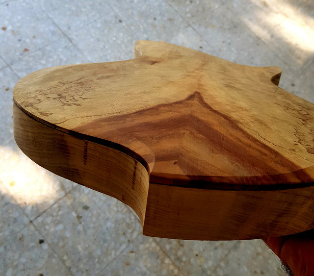

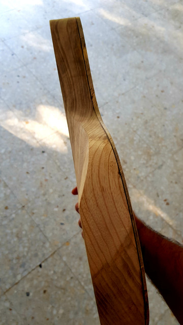

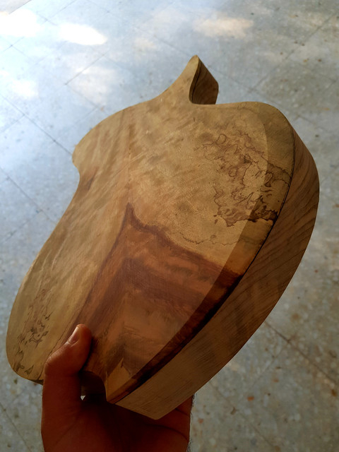

Dándole algo de gracia con los biseles y rematando un poco más el rebaje trasero. Esta tapa es fina, de unos 6mm. Han quedado bastante elegantes.
Estuve pensando en hacerlos más pronunciados para llegar al fresno y sacar la línea de la chapa negra. Esteticamente podría quedar muy chulo, pero creo que lo dejaré para un futuro, que la tapa me parece preciosa cada uno de sus cm2.

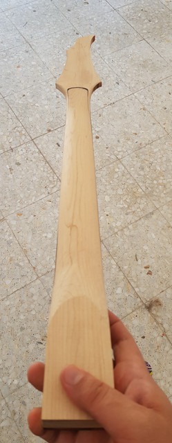

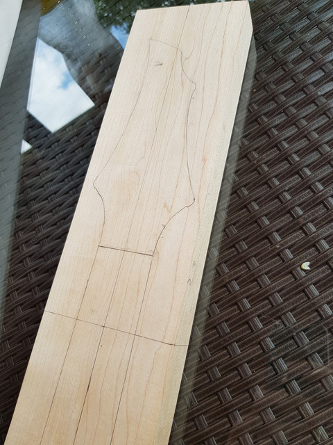

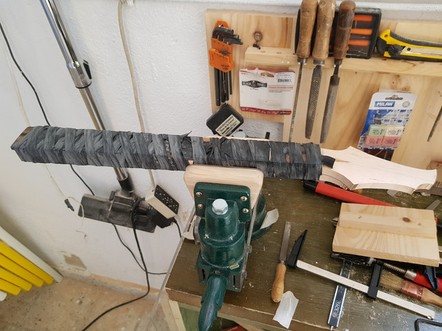

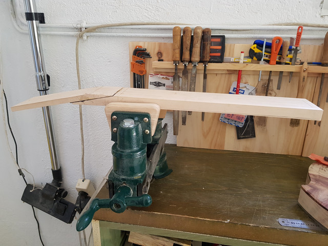

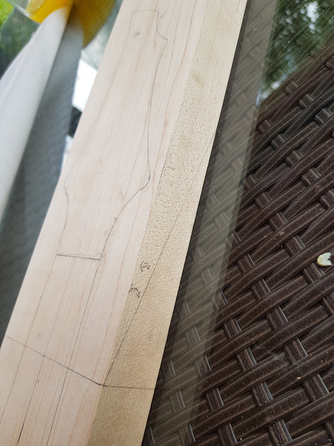

Bueno, pues como mostraba en el post anterior, hoy ha tocado ponerse a trabajar en el mástil.

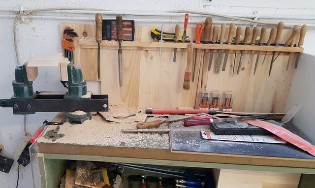

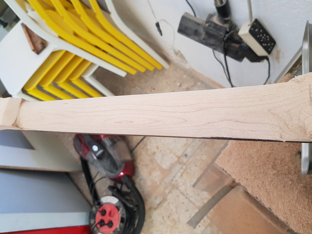

Primer fallo cometido, no acordarme de llevar el mástil a regruesar cuando lleve la tapa. Me hubiera supuesto un poco menos trabajo, por suerte tenía en casa un cepillo electrico con el que he podido ir comiendo la madera sobrante (en el caso del mástil no veía necesario dejarlo completamente cepillado y liso, ya que se va a tallar)
Para la parte de la pala si ha tocado ir cepillando lo gordo, y acabar de aproximarse con una escofina, ya que no dispongo de otra herramienta aquí. La verdad es que he quedado muy contento con el resultado, aun queda lijar un poco para dejarlo completamente rectificado, pero es poca cosa.

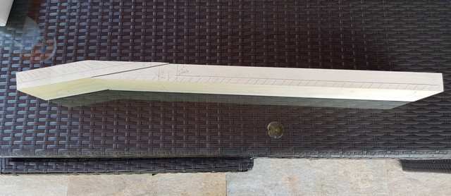

Lo que si, no recomiendo mucho es hacer el sesgo con sierra japonesa. En mi caso se ha desviado uno de los lados (había ángulos distintos y ha tocado rectificar de nuevo con la escofina hasta dejarlo bien). Creo que sería más preciso usar una ingletadora o una sierra eléctrica con un soporte, ya que aunque haya que lijar, por lo menos las superficies son más iguales.
Aquí os dejo unas fotos de hoy.

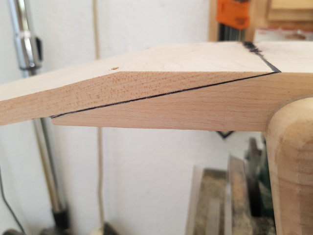

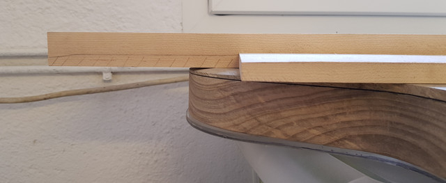

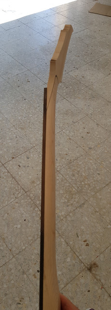

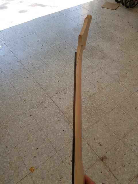

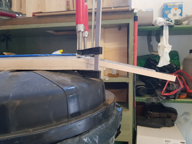

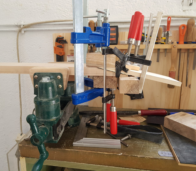

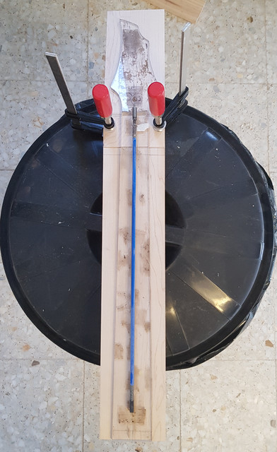

Corte en sesgo a 13º realizado (al final le dí un grado más al ir rectificando la superficie), he dejado ambas caras rectificadas para que estuvieran completamente planas a la hora de hacer el encolado.
Le he puesto una chapa negra para que al tallar el mástil salga ese adorno. Esta vez, para evitar que se escurrieran las cuñas al hacer presión, he realizado dos taladros en los laterales (es sobrante cuando corte la pala) para colocar dos brocas y evitar desplazamientos.
Viendo que tiene bastante margen estoy con la duda de si hacerlo como el anterior o meterle una pequeña boluta.

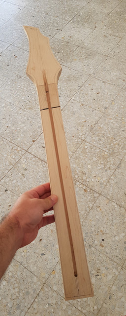

Hoy he quitado los gatos para ir trabajando en el mástil. La verdad es que estoy contento de como ha quessdo la unión.

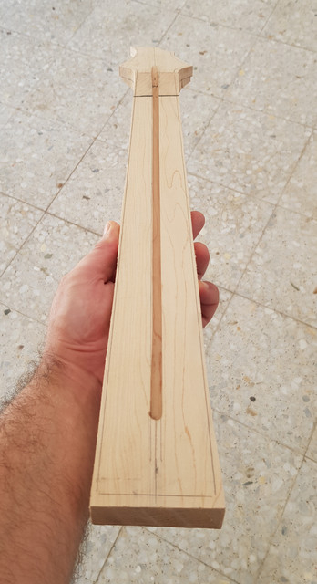

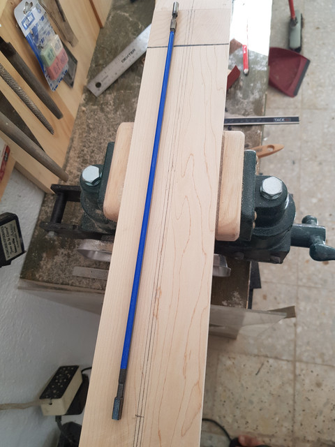

El siguiente paso ha sido lijar hasta nivelar uno de los cantos, el que se usará como guía para fresar el alma, y la superficie donde apoyará el diapasón.
Marcando eje y huevo del alma.
Tras unas pocas pasadas este es el resultado, entra perfecta!
Y para rematar, cortado de la preforma del mástil. Lo siguiente pegar las plantillas y fresar todo.

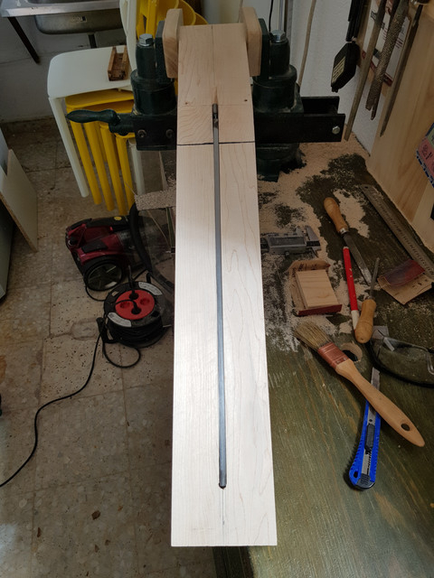

Una vez listo el cajeo del alma, y rectificadas las superficies toca encolar. Para ello he utilizado unas cámaras de bicicleta, para repartir de forma lo más homogénea posible la presión.
Después de retirar los elásticos y raspar la cola sobrante este es el resultado. Tiene buena pinta la verdad, mañana me pondré con el tallado del mástil.

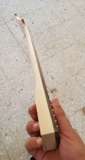

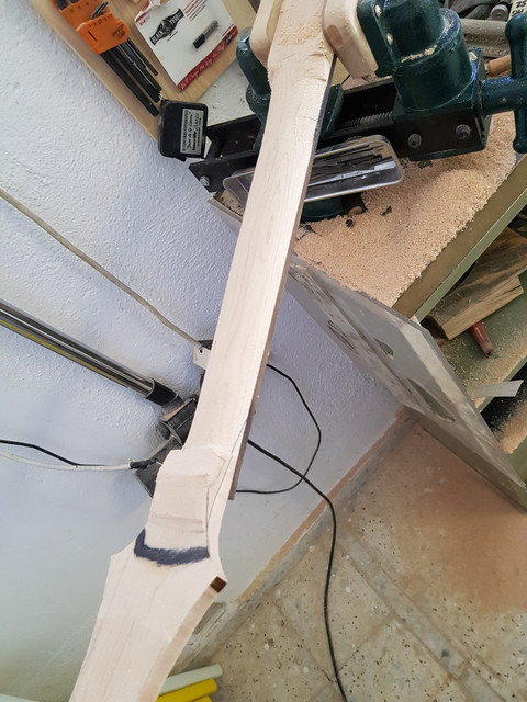

Empezando el tallado del mástil.

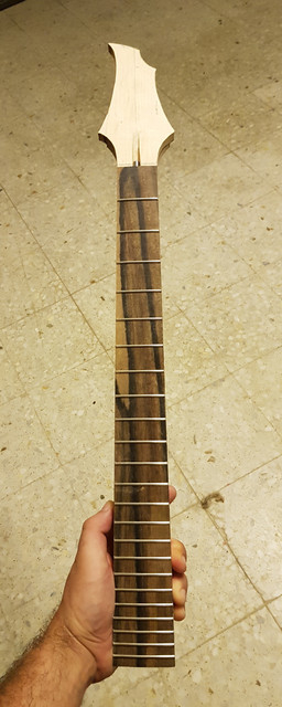

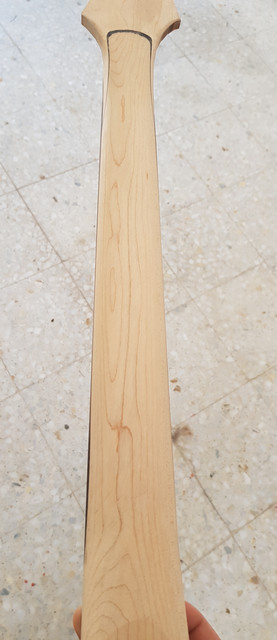

Mástil al 90% hay que rematar la forma de la chapa y empezar con lijas para dejarlo suave.
Beodo
por el 31/07/2020
El remate del mástil está hecho a ojo? O tienes alguna referencia, medida o algo así?
Un trabajo muy fino
SaludoX
Dokken
por el 31/07/2020
#46 tengo un par de plantillas que hice cuando empecé a construir la primera. Ahora paso una foto.
Las pones en traste 1 y traste 12, se talla hasta que encaja y luego vas uniendo ambos huecos con paralelas para ir tallando el resto del mástil. Eso sí, comprobando con una regla o escuadra que no se quedan "chepas" en la madera.

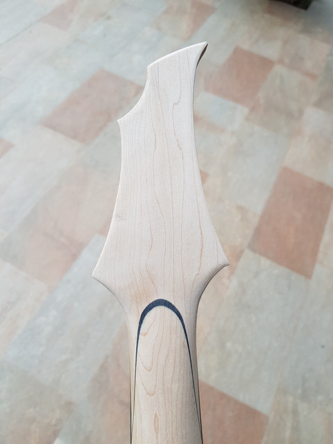

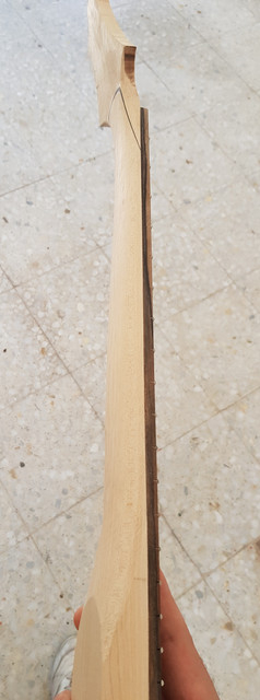

Dándole un poco de curva a la chapa del sesgo, parece que no va a poder salir tan afilada con la otra.
Mañana toca repetir con la chapa de la pala, he dejado cortada una, pero al súper poner me he quedado corto, así que no se puede aprovechar.
