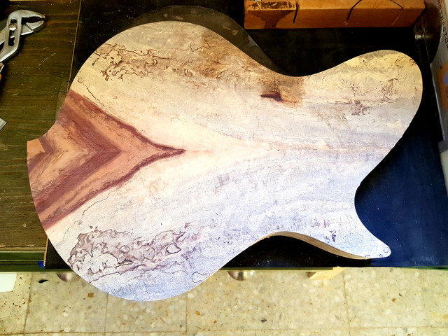

Ahora tiene un poco más de color jeje, he estado lijando la junta de la tapa y realizado el precorte. También he reservado madera para la pala y la tapa de electrónica.
Esta tarde veré si dejo encolada la junta de la tapa y si tengo margen puede que deje por la noche encolando la tapa al cuerpo.

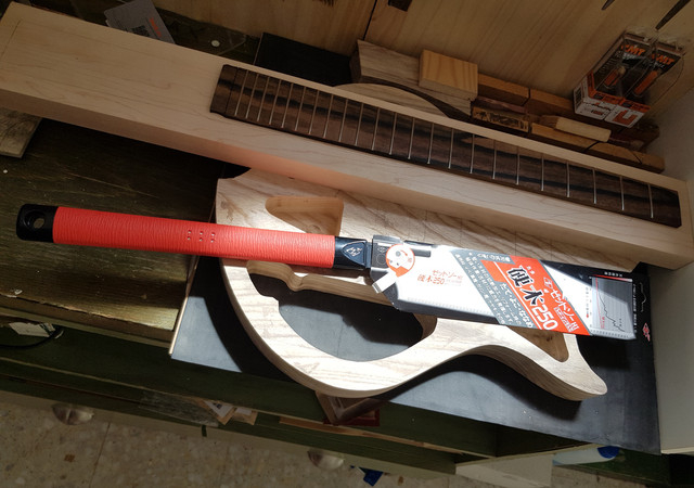

Tengo que ver donde he dejado la lijadora, que pensaba que la tenía en el trastero y va a tocar hacer memoria de donde la deje jaja.
También he estado mirando el tema mástil, tengo que comprar una regla de ángulos para marcar los 12 grados que llevará la pala y hacer el corte en sesgo.

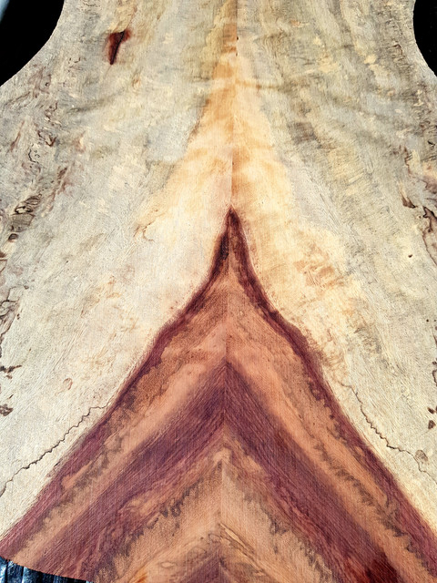

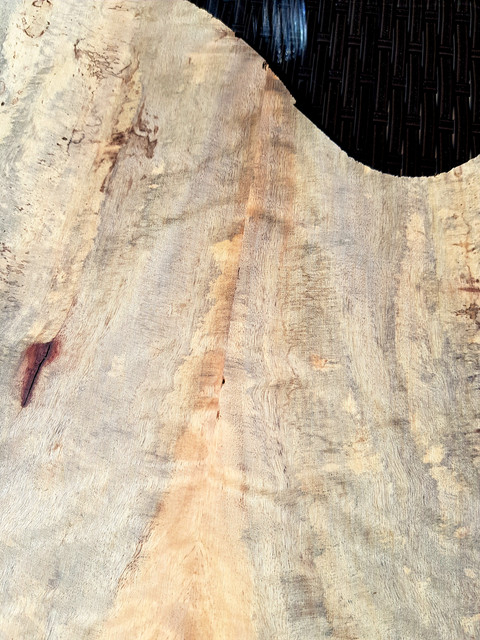

Ayer dejé encolada la junta de la tapa. Quedo bastante bien, lo único que no me di cuenta de que la tapa no estaba nivelada cuando la recogí en madinter.
Así que ha tocado acercarme esta mañana a que me la pegaran un nivelado, la verdad es que la han dejado genial y la junta a quedado muy bien.
Totalmente aconsejable llevar piezas a nivelar o regruesar si no se dispone de la maquinaria adecuada. El servicio es barato y rápido.
Moreno Guitars
Está bonita a morir esa tapa :)
Dokken
por el 22/07/2020
#30 La verdad es que nunca habia visto tapas de Tamarindo, pero viendo los dibujos que tienen... No descarto que caiga otra más adelante con algo similar jajaja.

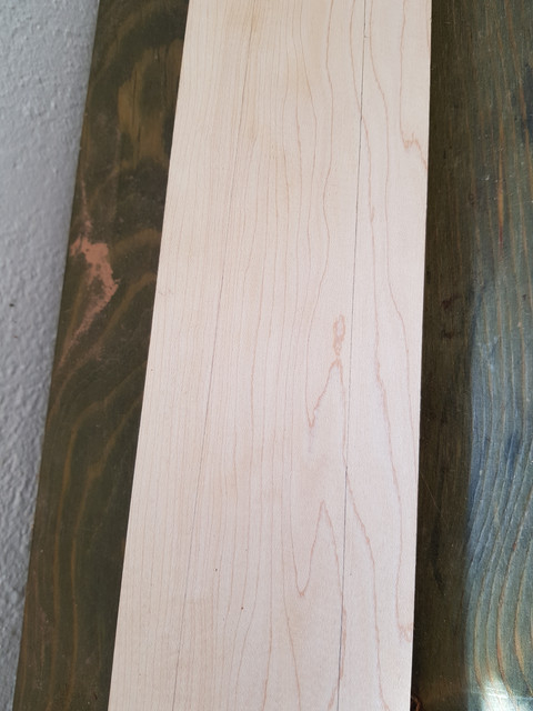

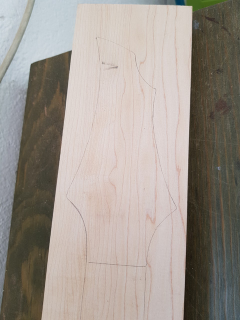

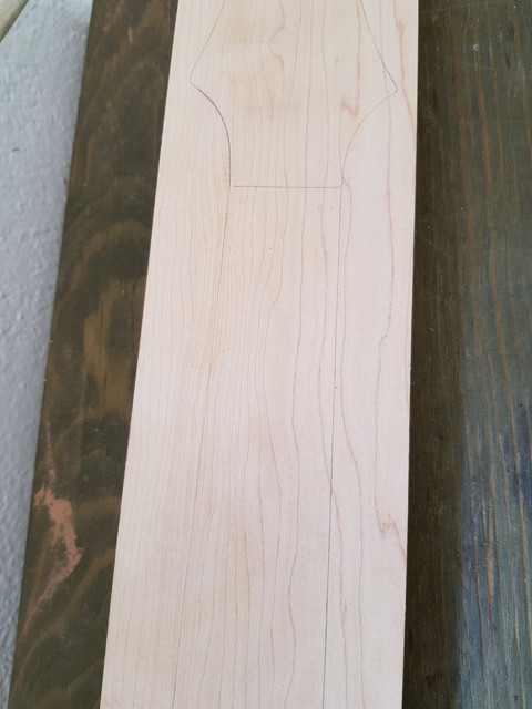

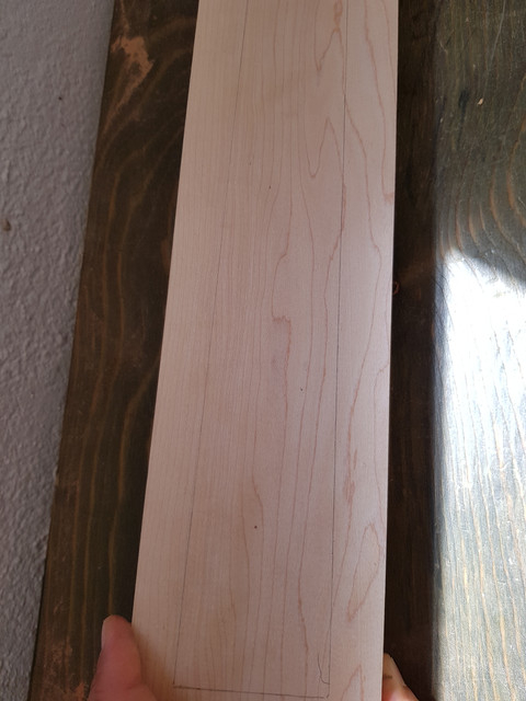

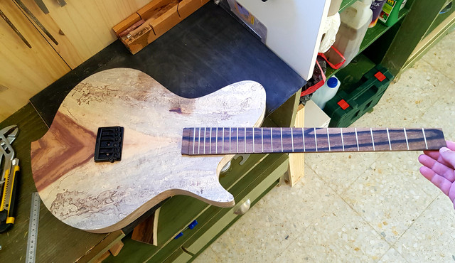

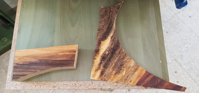

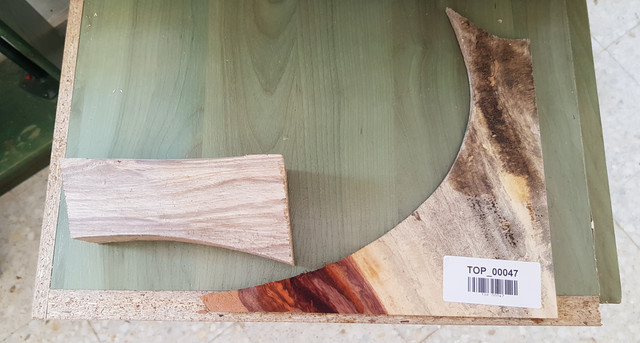

Aquí os dejo unas fotillos del mástil. He estado probando con las plantillas de mástil y pala para ver la veta. Tocará hacer corte en sesgo, ya he cogido una sierra para poder hacerlo lo mejor posible.

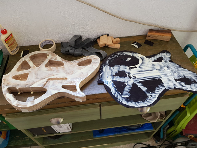

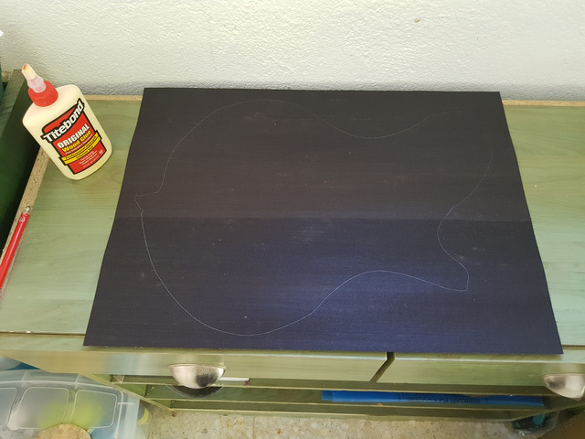

Encolando la chapa negra de sicomoro
El siguiente paso será encolar la tapa al cuerpo.

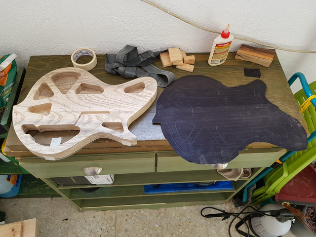

Preparando en encolado en frío para ver posición, juntas y que todo asienta bien.

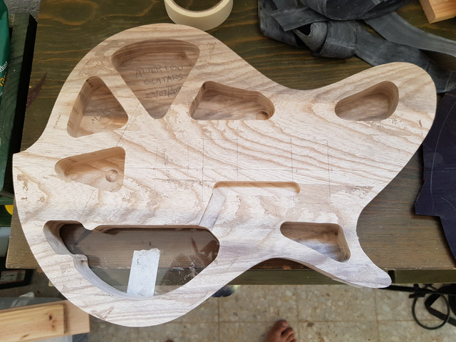

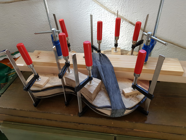

Pues ha llegado la hora de la verdad, encolar la tapa al cuerpo para poder seguir avanzando
Marcando en la chapa el contorno y los cajeados (el contorno lo he marcado cuando he hecho el encolado en frio)

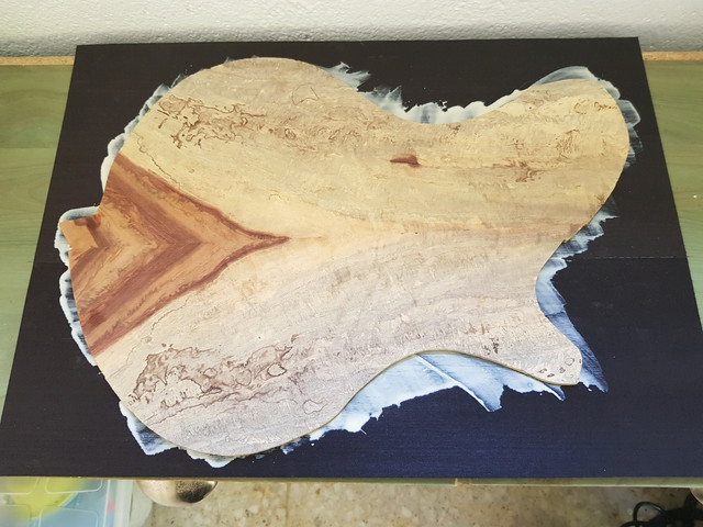

Aplicando titebond en ambas partes, respetando los cajeados (en la medida de lo posible) y viendo que los bordes tienen cola suficiente. Había poco tiempo, pero los chorretes los he limpiado antes de poner la tapa jajaja
Aquí una pequeña chorrada, mis iniciales, la fecha de encolado y el nombre que me molaría poner en logo chulo para la pala "Alter Ego Guitars", a ver si me curro un logo chulo.

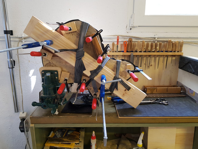

Apretando todo bien con los gatos que tengo por aquí. He aprovechado también una cámara de bici para darle un poco más de presión al listón del centro.
Mañana veremos a ver que tal ha quedado que me ha llegado la fresa para poder hacer comodamente el contorno de la tapa.

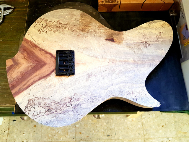

Dokken
por el 24/07/2020

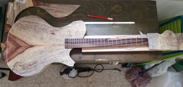

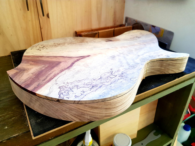

Un poco de color y tapa fresasada
Puente Schaller 3D-6 predentado
Por el momento la guitarra esta en 1.9kg, tiene pinta de que va a ser ligera.
