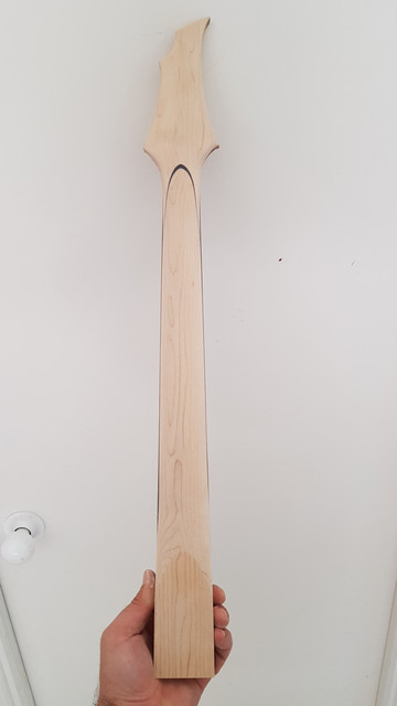

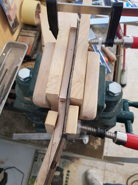

Lo del mástil si, lo que te comentaba. En este caso hice unos moldes de una PRS que me molaba mucho su mástil, aunque también venden unos utensilios que te permiten copiar cualquier mástil.

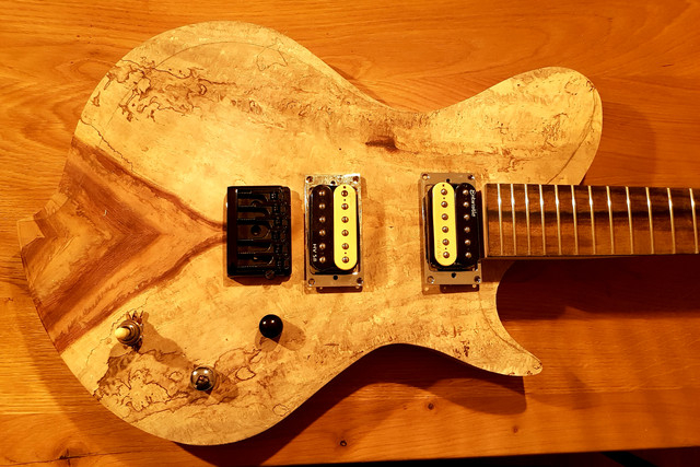

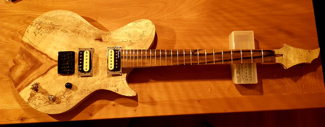

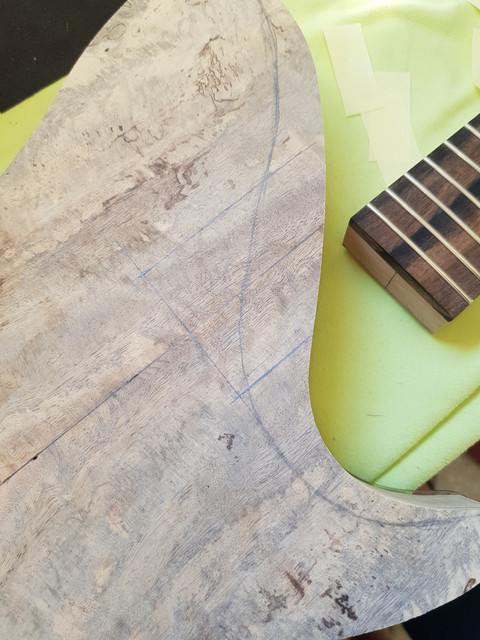

Esta va a ser más o menos la pinta que tendrá terminada.
Moreno Guitars
Está chulérrima!

#53 muchas gracias Jorge!!

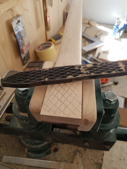

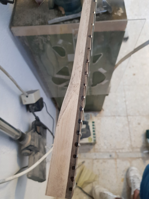

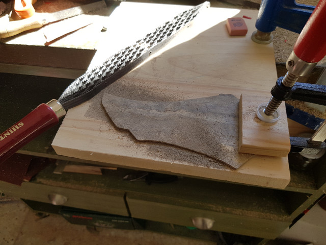

Pues a falta de herramienta electrica y por culpa del covid me toca estar unos días aislado por una amiga que dio positivo, así que ha tocado regresar la tapa a mano con la escofina de tallar mástiles y también he aprovechado para nivelar la base del mástil.
También he estando rematando el mástil, este es el aspecto que se le ha quedado.
Un saludo!

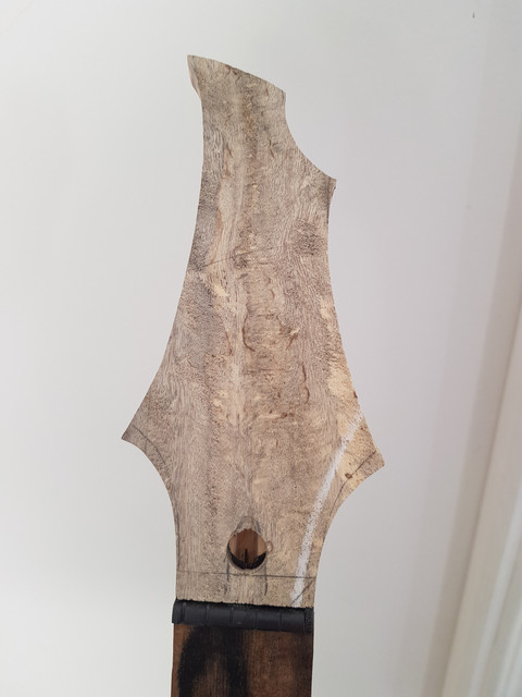

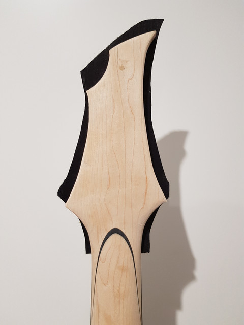

Encolando madera de la tapa en la pala, y aprovechando para poner ciano con polvo del diapasón en los laterales de los trastes.

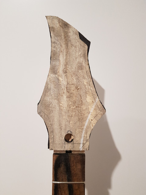

Chapa para la pala lista para fresar

Pala fresada y tomadas las medidas para preparar el fresado del neckpocket.
