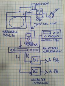

Toni escribió:
Un DSL5cr. De la salida "send" del loop de FXs voy a un Radar, pasa por alguna cosilla más y de ahí a la mesa.
Buenos días Compañeros. Esa explicación la había dado yo (no recuerdo dónde 😁), y el colega Alsancas me pidió anoche algún detalle más. Os adjunto un croquis, está simplificado con respecto a esa explicación pero la raíz es la misma.
Cabe aclarar que este diagrama lo uso con la orquesta, donde tenemos un equipo de PA, monitores de piso y monitores "in-ears" más que decentes. Cuando voy con mi banda (power trío+voz) lo hago con un Marshall de 100w, su atenuador y su 4x12". He probado un sistema tanto en uno como en otro formato, y finalmente me he decidido por separarlos como lo hago ahora: con la banda tocamos en sitios pequeños sin garantía de contar con PA y monitores buenos, así que tanto yo como el resto de la banda agradecemos el ampli grande sobre el escenario.
El diagrama:
Básicamente uso el DSL5 como previo para generar una señal directa a mesa, pero aprovecho su altavoz para tener una referencia sobre el escenario por si fallan los in-ears o simplemente para tener la sensación de ampli real sonando a tu lado. Si tocas un tema de Chayanne te da lo mismo, pero en un tema de Extremoduro agradeces tener el ampli de verdad cerca 😂.
Por la conexión que hago lo que suena por el propio ampli está libre de los efectos que le llegan a la mesa. De hecho lo que llega a mesa es stereo, ya que los escenarios en los que tocamos son medianos o grandes en donde se percibe la diferencia. Jamás lo haría con la banda por ejemplo.
La línea que le doy al técnico pasa por un Mooer Radar y luego por un Rocktron Xpression, éste último lo uso por su puerta de ruido Hush y agrega un Stereo Delay para generar la señal stereo (sólo utilizo una repetición por lado, y no recuerdo bien pero seguramente estará en 250/480ms).
El Xpression lo controlo por una pedalera MIDI. Sólo utilizo 5 presets:
Drive: Hush + Stereo Delay.
Solo: a lo anterior agrega EQ de medios y el Delay es más largo.
Solo Delay: no requiere mucha explicación.
Delay: viene a ser como el "Drive" pero con el Delay más presente.
Flanger: al Drive le agrego el flanger. De hecho es la única modulación que uso.
Así combinando los dos canales del DSL, el overdrive y los 5 presets me ventilo un repertorio bastante extenso.
Al Marshall le cambié la primer válvula por una 12at7 de Groove Tubes, que le baja la ganancia a ambos canales. Eso me permite tener un sonido más limpio en el canal clean, y una distorsión no tan metalera en el canal sucio... siempre me queda el pedal de overdrive para pudrir un poco más la cosa cuando lo necesito y volver a algo parecido a antes de cambiar la válvula.
Bueno, me he enrollado mucho 😂, espero por lo menos que le sirva al colega Alsancas 👍.
Monesvol
por el 08/12/2022
#830
Gracias por la información.
He estado leyendo por la red y, lo más común, en bucles (en serie) es que el que controla el desvío total en muchos amplis es el "return". Así que ese sistema funcionará bien. Pero hay amplis en los que el desvío se produce en el "send"; en estos casos no llegará señal a la etapa y no sonaría el altavoz.
Habrá que conocer el esquema o probar.

#830 Que buena explicación! Se agradece mucho que la compartas!
Walterius Albatrus
por el 08/12/2022
Yo he probado de una forma y de otra. Una orquesta da muchos conciertos en un verano, lo que te permite hacer diferentes pruebas y combinaciones y tener tus preferencias personales.
Yo uso el Radar para evitar depender de un micrófono, su posición frente al cono, la estabilidad de su pie, que nadie lo haya tocado entre la prueba de sonido y el bolo, la estabilidad de los escenarios propios de verbenas que pegas 4 saltos y tiembla todo, que se suben al escenario las chicas de la fiesta a bailar y te lo pueden tocar, además hacen vibrar más el escenario y que el micro se mueva... personalmente prefiero no depender del micro.
Además otras cosillas que considero ventajas como el jueguito de la conexión stereo que le da cuerpo al sonido ya que el escenario es ancho, o enviar una señal con un corte paso bajo (con la EQ del Radar) que creo que le facilita el curro al técnico para acomodar en la mezcla varios músicos.
Repito, al final después de varias pruebas en situaciones reales un método u otro no es ni mejor ni peor, sólo preferencias personales para esas situaciones. En otra situación la preferencia puede ser otra y no me estaría contradiciendo.
Por ejemplo con la banda de blues-rock (es otro ampli, otros efectos y obviamente otro repertorio) hemos tocado hace poco, con más tiempo de prueba de sonido, con escenario rígido y pequeño; si bien yo tenía la posibilidad de salir por línea le dije al técnico de sonido del sitio que elija él, y prefirió poner un Senheiser E906 colgando de la pantalla. Y todos tan felices.
ToniPod
por el 08/12/2022
#837 El radar tiene salida xlr?

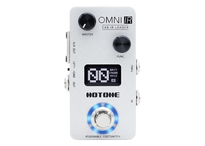

Killer
por el 08/12/2022
El Omni IR es el que utilizo yo para hacer lo que comentan los compañeros el send lo mandas al in y el thru al return y ya, luego la salida balanceada la pasas con el IR que quieres a la mesa.
Siempre recomiendo este por este motivo, se que para casa no es necesario pero en directos va muy bien.
Walterius Albatrus
por el 08/12/2022
No. Si hasta la mesa tienes un tirón largo deberías contar con alguna DI.
Yo en otra configuración solía tener luego del Radar un Delay con salida XLR, esa es otra opción.
