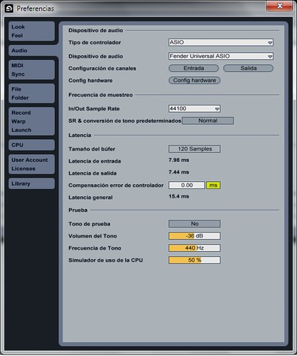

Una vez iniciado el Ableton Live, nos vamos al menu Opciones->Preferencias. Para indicar que nuestra interfaz de audio es el amplificador Fender Mustang. Nos aparece el siguiente cuadro de dialogo. Donde tenemos que seleccionar a la izquierda la opcion Audio
En tipo de controlador, seleccionamos la opcion ASIO. Posteriormente en la lista Dispositivo de audio, seleccionamos Fender Universal Audio.

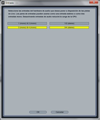

En Configuracón de canales, pulsamos el boton Entrada y nos aparecera el siguiente cuadro de dialogo.
En mi caso, y no me pregunteis porque, selecciono como veis en la imagen los canales 3 y 4. Supongo que esto dependera de que tengais instalado en vuestro equipo, a mi por los canales 1 y 2 no me graba. Si os aparecen mas canales, probad a ver por cual esta vuestro ampli. Si solo os aparecen los canales 1 y 2, pues esta claro que son esos.
Pulsamos OK, y hacemos lo mismo en el boton Salida.
Configuradas las entradas y salidas, cerramos el cuadro Preferencias.

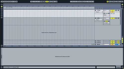

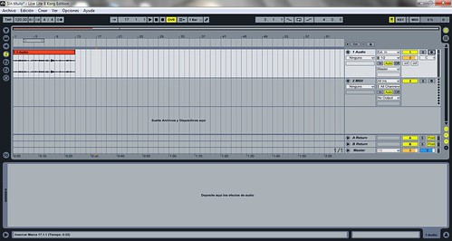

Ahora, en la pantalla principal del Ableton Live, nos vamos al menu ver y seleccionamos la opción Arrangement. La ventana principal se debe parecer a esto.

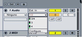

Digamos que tenemos dis pistas. Una pista para grabación de audio y otra para Midi. Sobre la que vamos a trabajar es sobre la pista de audio. Lo primero que tenemos que hacer es que dicha pista grabe desde los mismos canales que configuramos anteriormente en el cuadro preferencias. Para ello a la izquierda, hay una lista donde se seleccionan los canales. Fijaros en la imagen
En mi caso, selecciono los canales 3/4.

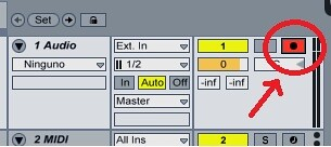

Hecho esto, pongo la pista de audio en modo grabación. Para ello, en la misma zona, hay un boton de grabación (un circulito). Fijaos en la imagen.
Pulsamos el boton, y este se pone de color rojo. De esta forma la pista de audio esta dispuesta para grabar desde los canales configurados.

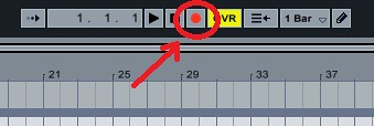

El siguiente paso es poner el Ableton en modo grabación. Para ello, en la barra superior del programa tenemos que pulsar el boton del circulito de manera que se ponga rojo. Fijaos en la imagen.
El programa ya esta en modo grabación. Pero aun no esta grabando. Tomaos vuestro tiempo, cojed vuestra guitarra, preparad vuestra pua favorita, aseguraos que teneis en el Mustan seleccionado el preset adecuado... y cuando esteis listos, solamente teneis que pulsar la barra espaciadora y poneros a tocar. Vereis que en la pista de audio se ira recojiendo el sonido.
Cuando termineis, simplemente volveis a pulsar la barra espaciadora y el Ableton dejara de grabar. Pulsad el boton de grabación del programa para salir del modo grabación, y lo mismo con el boton de grabación del canal de audio para quitarlo del modo grabación.

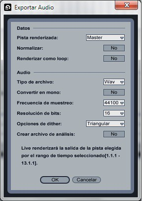

Para exportar vuestra grabación en un archivo de audio, teneis que iros al menu archivo y seleccionar Exportar audio. Os aparece el siguiente cuadro de dialogo.
Basicamente se selecciona el tipo de archivo de salida y la calidad de la frecuencia de muestreo.
