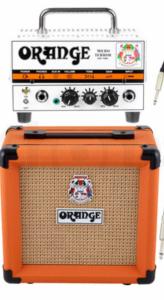

Yo me hice con un Orange Micro Terror, uno de esos enanos con una 12ax7 y poco más, para llevarlo a locales por horas en una segunda banda que ensayamos poco.
Lo engancho a los conos del ampli que hay allí y con pedales es una mala bestia que da un volumen tremendo para lo que es.
Hace poco para usarlo en casa, compré la pantalla de 8' que lleva a juego para ese modelo. A ver, da mucho volumen pero puedo controlarlo.
Uso la pedalera porque es un ampli crudo, sin reverb ni na de na.
Tiene el punch de un ampli valvular, se nota una barbaridad respecto a cualquier otro amplicito casero de transistores que haya tenido.
Si que es cierto que usando los pedales es como más lo disfruto.
Y encima el conjunto es mu bonico :mrgreen:
EDITO: MICRO TERROR, NO TINY

#116 ese enano da mucha tralla, yo tuve el dark pero la verdad es que me lo quité en un par de semanas, no me gustó nada.
