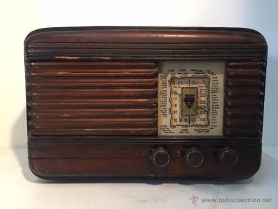

Yo tengo una calcada a esta , si tubiese algo de idea de electronica ya estaba a mirarla a ver que tal, jajajaj.
Aqui se ve bastantye bien todo:http://www.todocoleccion.net/radios-valvula/radio-ondina-mod-r-24-para-restaurar~x54199085
fmk
por el 22/03/2017
pues vale perfectamete, tiene lo que que necesitas prra enchufar la guitara y poner toma de tierra segura.
esas válvulas de botella de coca cola NOS son guapas.
no veo a que voltaje se enchufa, supongo que a 120 v y necesitaras un transformador de 120 a 220v.
mira ese modelo en raiomuseum.com a ver si pone la tensión

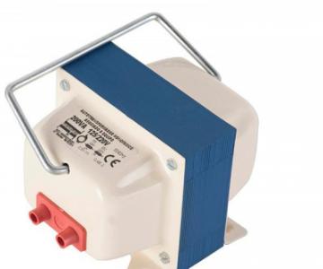

Esas radios donde conectáis la guitarra, son de 125V, algunas no llevan ningún transformador de alimentación, qué transformadores estáis usando?
acamm
por el 22/03/2017
Lo digo porque si vuestra radio no lleva transformador de alimentación y estáis utilizando uno como el de la imagen que os adjunto, tal vez os interese leer este hilo (lo siento, está en inglés):
http://www.diyaudio.com/forums/tubes-valves/162520-how-unsafe-autotransformer.html
La definición, aunque no especifica mucho las limitaciones la podéis leer en la wiki:
https://es.wikipedia.org/wiki/Autotransformador
Espero que lo encontréis interesante.

Si todo eso de los transformadores es asi,
Y hay que conocer muy bien incluso el tipo de circuito que tiene cada radio.
Para maximizar las precauciones de seguridad, esto no es un pedal de guitarra a 12voltios, son radios de 125v a 600v en circuito y condensadores de Alta.
El que podais recuperar una radio no quiere decir que debais escatimar en seguridad o correr riesgos innecesarios, o que todo lo vayais a poder hacer vosotros mismos, cada uno por supuesto es responsable de donde pone sus manos, pero yo recomiendo contar o llevarlas a un técnico muy cualificado para el tema de poner la toma de tierra, el trafo de aislamiento de red y todo el tema seguridad.
Mas que nada porque hay un monton de tipologias de circuitos y cada uno es un mundo.
Hay radios a 125 sin trafo de red y sin aislamiento de red por tanto, solo con unas resistencias brutas de entrada y en estos casos el circuito no estará aislado de la tensión de red. Y no nos protege y habrá que referenciar la tierra a masa o a chasis si lo tiene metálico.
Todo esto es trabajo para un especialista en el tema.
Otras que no tendrán una toma de tierra definida, o hay que ponerla a masa, etc
Lo mismo pasa con los denominados autotransformadores, que suelen ser la mayoria de conversores de 125 a 220, y no aislan de red todos, porque no tienen dos bobinados aislados sino uno solo con toma de salida intermedia para el secundario, por decirlo de alguna manera entendible
para que aisle tiene que ser un trafo de red de 125 a 220 aislado, no un autotransformador.
pero aviso que las radios siguen siendo circuitos de Alta tensión !!!!!!!
, como cualquier amplificador.
Y contar con los técnicos si hace falta que para eso están. La seguridad es importante.

#91 La radio recuerdo verla funcionar cuando era pequeñito y va a 125 sin ninguna duda. Incluso estara por ahi el transformador que se utilizaba con ella (Recuerdo ver varios por casa) que es como el de la foto que ha puesto el compañero.
Lo que no se si funcionaran , tanto la radio como el transformador y me da miedo meterle mano, asi que quedara asi seguramente como recuerdo, pero es que cada vez que alguien habla de ellas me da una rabia tremenda no poder probarla. Ni siquiera la he abierto , supongo que por dentro sera como esa que enlace porque por fuera es identica, aunque la mia esta en mejor estado.
fmk
por el 22/03/2017
Pues si es como el de la foto...no lo utilices, eso no aisla de red pues es un autotransfirmador me creo.
Puedes llevarla a un tecnico y pedir presupuesto.
Si la radio a utilizar fuera a 220v o estubiera preparafa para 220v, no seria casi seguro necesario esto porque traera su trafo de aislamiento con mucha probabilidad. No he visto ninguna a 220 v. Sin trafo de red aislado.
Era más comun con las de 125v.
