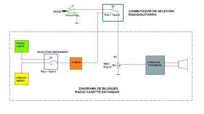

Tambien puedes conectar el pedal al potenciometro de volumen del casette, corresponde a la entrada de linea.
Deberas conmutar entre la señal de baja del casette y la señal del pedal.
La ventaja de esta conexión, es que no utilizaras el previo de baja calidad del casette, y no te lo coloreara con el control de tonos, tambien tendras una mejor calidad. En contra partida seguramente tendras algo menos de potencia.

#7
Hola montes, no he cogido la idea de como iria conectado el pedal al pot. de volumen.
Un esquema sería una gran ayuda.
montes
por el 13/10/2011
Mirare de subir un esquema, de todas maneras es muy sencillo, ya lo veras.
montes
por el 13/10/2011
Bueno pues subo un pequeño esquema de bloques, de como conectar el pedal al cassette utilizando solamente la etapa de potencia de este.
Espero que de esta forma grafica se entienda mejor la idea.

Antonio
por el 14/10/2011
#10
Muchisimas gracias por las molestias. Te lo has currao
Me viene muy bien porque ayer probé el pedal en la entrada del lector de cintas y distorsiona muchisimo. Esta claro que como el pedal tiene ganancia, si se le mete señal por el lector distorsiona sin remedio.
Gracias de nuevo Montes y vere como queda.
montes
por el 16/10/2011
Seguramente se debe que el previo de cinta esta preparado para amplificar señales de muy bajo nivel del orden de los uV(microvoltios), el pedal da una salida de previo a nivel de mV(milivoltios), esto hace que el previo de cinta sature de una manera guarra y ensucie todo el sonido del pedal, si conectas a la etapa final tendras la amplificación solamente de la distorsión del pedal, ten encuenta que estos amlpis tampoco son nada del otro mundo.
