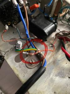

Bueno,llevo recableando cada poco tiempo ya que en estas fechas ando liado.
Tengo un cable que sale del trafo que no se a donde va y da sobre 228v en alterna,es el del circulo rojo,no lo localizo bien en el esquema

Le llega tension alta a la rectificadora o al diodo de selenio o lo.q quiera que convierta la AC del trafo acerca alta que alimenta el circuito?

#265 Si el transformador que mencionas es el de alimentación de la radio rusa, es probable que sea, como te dice Tony, de uno de los ánodos de la rectificadora. Comprueba que del secundario de alta tensión del transformador de alimentación haya conexión con los pines 1 y 7 de la rectificadora.
Mide todas las tensiones de los hilos que entran y salen del transformador de alimentación, que tiene 3 secundarios, donde 1 es el de alta tensión y los otros dos ( al menos uno) deben ser para filamentos, todas las válvulas de esa radio van a 6,3V en filamentos y al ánodo de la rectificadora probablemente esos 230V que has medido con respecto a no sé que punto del circuito.
Ándate con mucho ojo.

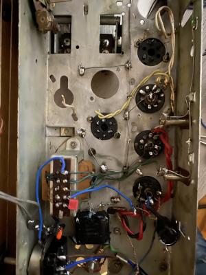

Pues al final despues de ver que esta todo echo un cristo,mal cableada,etc,cogi y desolde todo,dejandola pelada,para empezar de cero.
Como en esta radio no me interesa la función radio,solo usarla como ampli y reproductor bluetooth dejare la valvula de potencia EL84 y las de previo que creo q solo es la EABC80 (corregirme si estoy equivocado) asi simplificar el cableado interno.

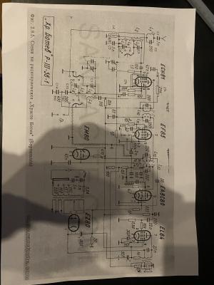

También consegui un mejor diagrama mas nitido ya que hay una pagina especifica para esta marca de radios

Ese esquema está más claro, salvo por los valores de algunos componentes, diría que el condensador de filtro del ánodo del tríodo en la EABC80 debería ser 22uF. La EABC80 hace de previo. Utiliza los terminales del tríodo, los ánodos de los diodos creo que si no los usas es mejor conectarlos a tierra, pero esto mejor lo confirmas.

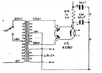

Pues me estoy volviendo loco, mido cables del secundario y me da 460v (me parece elevado) y logicamente cable con el tap da la mitad (230v). El problema es que al derivar el tap a masa ya sea directo o como en el esquema con resistencia y condensador,el trafo se calienta al punto de casi no poder tocarlo y en DC solo da sobre unos 12v y 16v,si desconecto el tap de la masa no da ese problema de temperatura (solo esta el circuito de la rectificacion,el resto de circuito esta quitado).

#272 Los 2 que dan 460 VAC entre sí van a los ánodos de la rectificadora,
El que da 230 Vac midiendo con los otros dos es el de masa.

Si si al 1 y al 7 pero el problema es que al conectar el tap a masa es cuando el trafo se calienta y la salida de la rectificadora no pasa de 16v en continua
Si eso es así, la rectificadora está frita. Si no vigilas se te va a quemar también el transformador.
