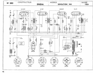

Buenas,pues despues de unas buenas horas,cambiando condensadores probando varios valores para encontrar un tono chulo,cambio de valvulas y repasando soldaduras la radio suena de vicio.Lo unico que no se porque la EM34 dejo de funcionar cuando antes funcionaba.

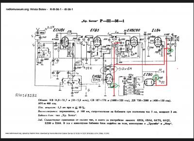

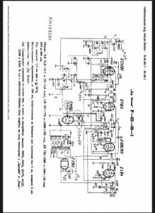

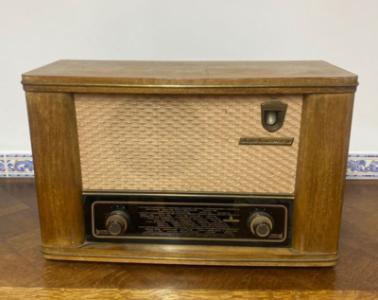

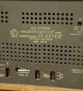

Muy buenas,me hice con una radio mas y esta es completamente Rusa.
Me esta rompiendo la cabeZa desdehace dias,ya que mete un zumbido atronador y no suena nada mas que el zumbido,ya cambie valvulas condensadores,revise soldaduras frias que habia un montos,comprobe resistencias pero no hay manera.
Os pongo unas imágenes de la radio,el esquema y el video con lo que hace.
Video:
https://drive.google.com/file/d/1l1P7EiUsa75S77xMInVb9vJ_rAqLp5b5/view?usp=drivesdk
Tonyguitar
Video:
Cambia los condensadores del filtro en pi, eso es zumbido de rizado de voltaje de continua mal filtrado, desde luego que puedo equivocarme pero yo estoy casi seguro de que es eso.
revisa los condensadores que te digo de filtro de la fuente.
He mirado asi un poco el esquema rapido y bueno, ahora no me puedo parar a mirarlo mejor, pero te he señalado lo que yo creo que debes mirar, basicamente todo lo relacionado con la estabilizcion de la corriente continua para que sea pura sin flustuaciones ni oscilaciones, condensadores sobre todo y de los tipicos electroliticos esos grandes, si todavia tiene los condensadores grandes esos de tubo originales del tubo cilindrico metalico grande, esos los tienes que cambiar, por que se estropean con los años y ese es el sintoma.
si tienes un osciloscopio, podrias seguir el ruido y ver en que punto aparece y si tienes rizado de alimentacion continua.

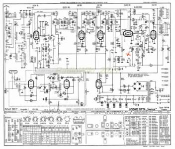

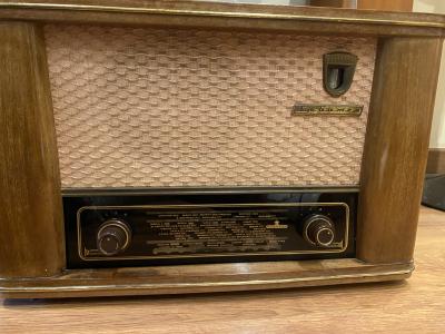

Hola compis, alguien podria ayudarme con una Radio de este estilo? La pregunta es sobre seguridad electrica. Mi radio tiene entrada Aux is ya le he enchufado un ipod y un Loop station con un loop que grabe con la guitarra y suena imcreiblemente bien. Que medidas de seguridad deberia tomar si quisiera conectar una guitarra? adjunto modelo y esquema (lamentablemente no se pueden leer los valores) La entrada AUX se llama TA en el esquema lo marque en rojo.
Gracias!
Radio Loewe Opta Venus 560W
Tonyguitar
#248
Estoy viendo que tiene aislamiento galvánico, es una radio moderna, del año 60 o.asi a juzgar por las valvulas que lleva, ecc85 por ejemplo valvula noval usada para,el modulo de la FM, etc.
Si lleva entrada de line, debe ir bien y a no ser q haya algún problema, q no debería, yo no veo problema de usar esa,radio para esto.
Si me apuras, puedes añadir al vivo un 10nf en serie con la entrada esa de línea o phono o.algun otro valor.
Borgass
por el 21/12/2023
#249 Gracias maestro. Entonces solo le cambiare el cable por uno de 3 lineas y conectare la tierra al chasis para mayor seguridad correcto? El capcitor en la entrada para que se utiliza?
Saludos!
acamm
por el 21/12/2023
#250 Efectivamente, ese condensador es mejor retirarlo y hacer la conexión del chasis metálico del equipo a la tierra del enchufe.
Se instalaba cuando no había tomas de tierra en las instalaciones eléctricas. Conectaba el neutro de la instalación al chasis. Era una forma de evitar que se colaran interferencias electromagnéticas del exterior. Lo que ocurre es que si, por error, giras el enchufe de alimentación y conectas la línea de la instalación, en lugar del neutro, te puede dar calambres al tocar tierra o otro equipo. Si encima el condensador está chungo el riesgo de electrocución es mucho más serio.
