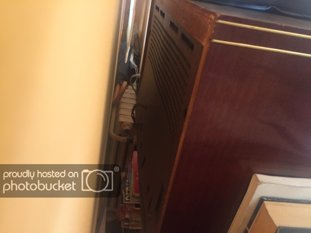

Solo tengo esta foto de la trasera... Y ahora no estoy en la oficina que es donde está la radio
Tengo que mirar a ver qué tiene yo juraría que tenía aux... Pero ahora dudo.
Gracias fmk de todos modos cuando me ponga a ello... Subiré fotos del proceso para consultar que paso de joder el cacharro
