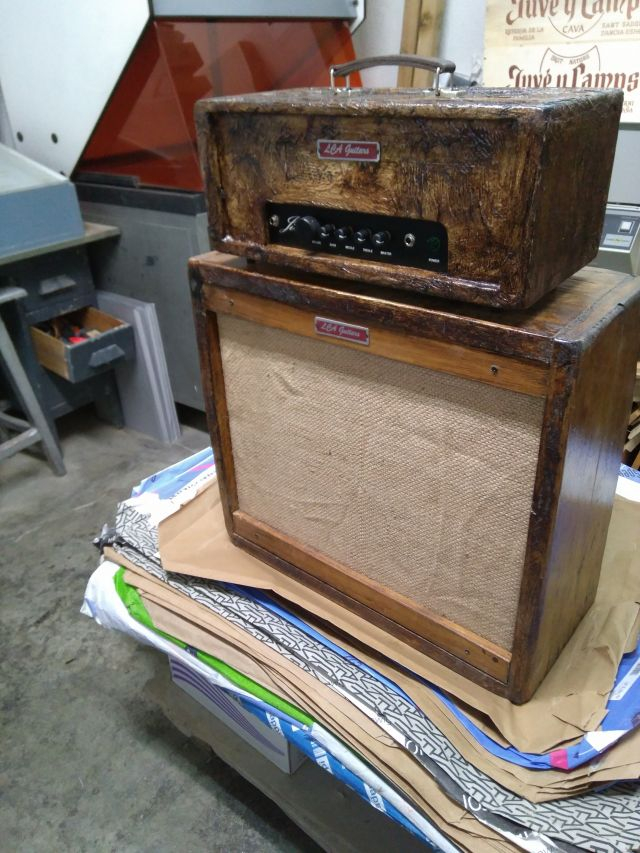

Por cierto, este es el último hecho a medias entre nosotros dos, el hace las tripas y yo los muebles, que a mi me da miedo la lus :lesionado: sobre todo los 400 voltios esos del primario
Luisito Baneado
por el 23/09/2016
Hay que reconocer que el bicho suena de cagarse, por eso yo ya no uso mas que estos en casa. Este es un champ Blackface bastante mejorado respecto del circuito original de Fender por el compañero Tokai que es quien diseño este circuito. Al Cesar lo que es del Cesar :)

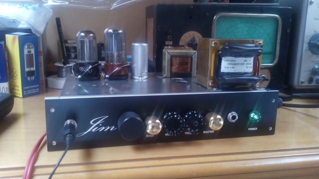

Este es el mío... No suena muy ahí pero bueno 15w a transistores
Quiero escuchar ese champ Luis
Luisito Baneado
por el 23/09/2016
Pues no suena mal no, esta fmk terminando un gemelo de ese de la foto (este es el suyo) que va a ser para mi, en cuanto lo tenga en casa con mi pantalla me grabo algo.

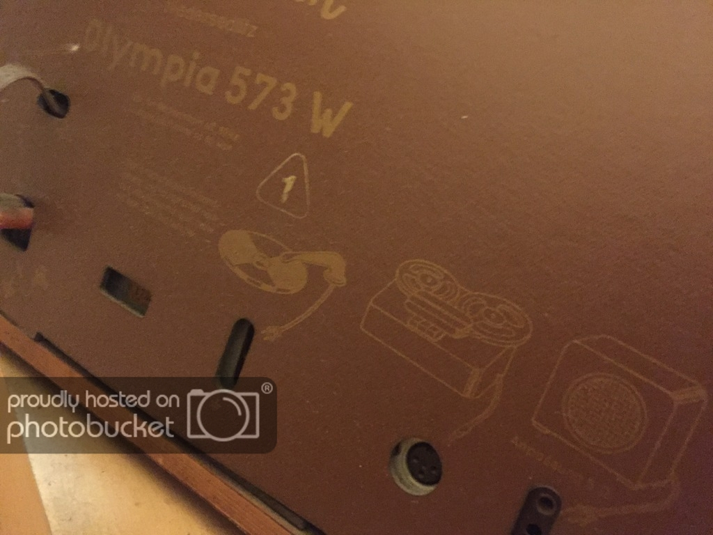

Así pinta el bicho por detrás..
Como lo veis?
Gracias de antemano

Pues lo veo muy bien, el simbolo de gramola debe de equivaler a entrada magnetica mas o menos o tocata vaya, luego la entrada del simbolo del magnetofon es algo asi como entrada de linea, prueba a meter por ambas señal de guitarra a ver cual va mejor, e incluso tienes una salida para otra caja o altovoz externo, que esta fenomenal que es el simbolo derecho de altavoz externo.
Buena pinta esa radio.
Disfrutala,
fmk
por el 26/09/2016
Esas dos entradas tienen que tener una clavija cada una con dos polos osea masa y positivo, que equivalen a la masa o positivo del cable de la guitarra busca una clavija macho para ellas o apañalo de buena manera y a gozar de su sonido.
Lo dicho muy buen altavoz llevará y mejor sonido.
Además algunas radios como una que tengo llevan en el selector de emisora (fm, onda corta, entrada externa...etc) un conmutador con posicion para las diferentes entradas externas, conmutando a cada entrada y desconectando la parte de radio, osea utilizando solo la parte del ampli para eso para amplificar la entrada externa o la guitarra en nuestro caso, anulando la parte de radio o muteandola para evitar interferencias, ose lo ideal, solo el ampli cuando se trata de amplificar....
Salud
fmk
por el 26/09/2016
Aqui tienes algo mas de info de ella, parece ser alemana o similar, creo puede ir a 220v y 5w cosa buena, y por las valvulas que lleva supongo que la parte del ampli, sera la ecc85 de previo la ez80 la rectificadora y la el84 la de potencia, buen ampli, similar a los de guitarra,...

Pues a ver, soy muy novato en temas de electrónica, soldar dos tonterías y poco más.. Lo de busca una clavija macho me descoloco un poco pensé que tendría que soldar un jack hembra... Y lo de apañalo de buena manera jajaja.
Miraré bien por internet que no quiero saltar por los aires..ni darte el coñazo en algo que tiene pinta de ser simple.. Pero al ser un novato necesito verlo jaja
De todos modos este finde si tengo tiempo desmonto la parte de atrás..
Un saludo y muchas gracias fmk eres un crack
