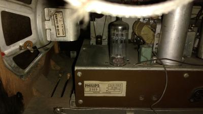

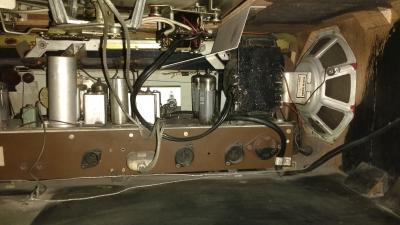

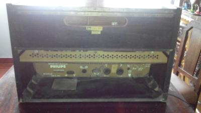

freperez
por el 31/01/2017
fotos del interior del aparato..
