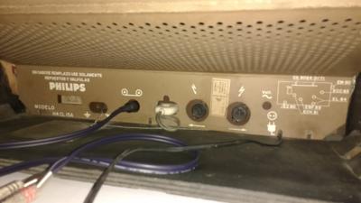

Bueno, subo un video recasero, la calidad del audio no es nada comparable con la acustica real, bien bonito si suena.. Es una radiola a tubos con dos EL84 en potencia, funciona muy bien como stereo a través de su entrena auxiliar (DIN 5 pines) con un adaptador a RCA. No tuve que hacerle ninguna modificación. La guitarra va muy bien un limpio agradable y un overdrive muy decente para el precio en que la conseguí.. No desechen estos equipos, básicamente es mejor que un pequeño valvular nuevo de 400 dolares o mas. Construido punto a punto, nada digital, 2 parlantes alnico de 6 pulgadas originales. control de graves y agudos. Con pedales funciona muy bien hasta reverb en stereo se escucha..

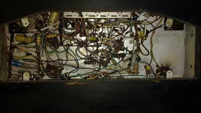

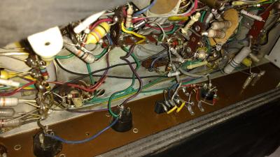

No hay ningún riesgo, menos si tiene la entrada auxiliar o phono que es de baja impedancia.. un par de conectores y listo.. yo feliz con la antigüedad, gracias a su único dueno que la cuido muchísimo.. Que el tono es un pelin oscuro, tal vez.. pero tanto por tampoco.. Busquen un buen equipo y usenlo.. Perdonaran lo torpe de mis manos.. Ya subo unas fotos de la conexiones.. La he probado directo con solo cable, a travez de pedales y con interface de audio como preamp y con amplitube, todos los resultados son buenos..

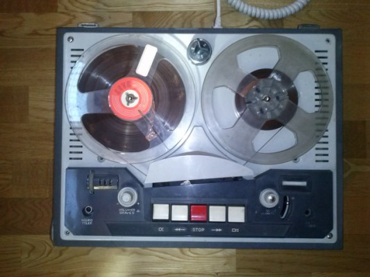

Yo tengo una grabadora de valvulas con su altavoz incluido anunciada y no la vendo ni pa diós. y eso que va a 220 voltios y ya tiene la toma de jack adaptada, tiene un sonido mas distorsionado que esas radios, supongo que por el tipo de válvula.
Precisamente la idea era venderla y buscar algo en radio que pueda poner en el salón de adorno mientras no se usa.

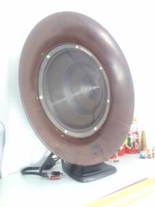

Mira lo que pillé este finde, me viene genial para mi cacharreo :-)
Es un cono philips de Alta impedancia, con 500/1300/ y 1800 ohmios reales y conmutables, ahora si que voy a poder hacee los OTL sin trafo de salida con válvulas mas estandar como el34 o el84
Con én se ve muy bien como los OTL rinden más con su impedancia adecuada, como debe de ser por otra parte claro.
Es un doce pulgadas philips de baquelita bastante poco común, el cono exterior es la membrana y va invertido, con proyección exterior trasera tambienn.
