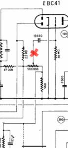

La válvula EBC41 es un doble diodo+ triodo. Este triodo es la primera etapa de amplificación de audio. En la reja de ésta hay un condensador de 10nF (10000) y una resistencia de 10Mohm, si conectas el audio directo a la otra pata del condensador (la que no está conectada a la reja de la válvula ni la resistencia) podrás escuchar como suena a toda potencia, saltándote la ecualización y volumen.
Luis Suarez Gomez
por el 10/10/2023
#223
Acamm te refieres en este punto marcado con la X en rojo no?
Con ello entiendo que si la radio suena bien ya seria problema de los potenciometros de ecualizacion no?
