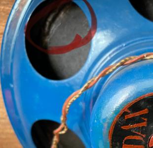

#212 Por las fotos, ese altavoz tiene pinta de no estar en muy buen estado. Prueba a sacarlo por otra caja de la misma impedancia a ver si va a ser eso.

Ah, perdona, que igual me he explicado mal. Simplemente decía que probaras otro altavoz. Igual es eso lo que está distorsionando.

Si si lo entendí y viendo las fotos que subi me acabo de fijar sobretodo en la zona que marco en rojo que puede ser rotura.
A ver si el finde saco tiempo ya para meterle mano a la radio.

Buenas pues de primeras el altavoz esta bien,lo que si que la EL41 esta muerta y toca cambiarla,posiblemente sea una de las causas.Aprovechare a cambiar el resto por si acaso ya que no las veo tampoco muy bien pero aun funcionan ( la EL41 esta casi muerta)
