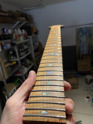

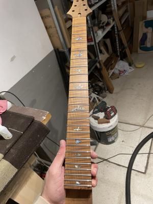

Episodio 1.9: "Entrastado Mastil, Grain Filler y Pruebas Tinte"

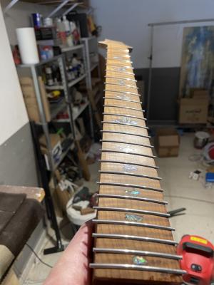

Muy buenas querid@s amig@s , tras un buen tiempo sin postear nada, os traigo aqui mas avances, un poco variopinto pero bueno, al tener digamos varios frentes abiertos, al final es complicado ponerse a hacer fotos, a sentarse a postearlo, etc, etc...

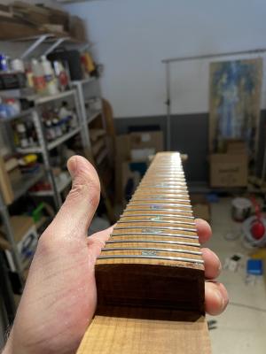

En esta ocasion pues no hice fotos de todo el proceso de trasteo pero bueno , en mi otro hilo de la music man creo que detallo un poquito mas. Aqui sobre todo lo mas mas importante es el nivelado de los trastes y el pulido, pero a eso aun no he llegado asi que... En fin... Vamos con las imagenes de la pinta que va cogiendo el mastil ya con sus trastes, va pareciendose mas a lo que va a ser un mastil de la guitarra.
index.php?controller=forum&action=view_attachment&attachment_id=159061
index.php?controller=forum&action=view_attachment&attachment_id=159062
index.php?controller=forum&action=view_attachment&attachment_id=159063
index.php?controller=forum&action=view_attachment&attachment_id=159064
Como no estoy todos los dias en el taller, luego el mastil me lo llevo a casa para nivelar los trastes con calma y luego lo traigo de vuelta al taller para el pulido de trastes y diapa. En resumen, por eso me puse a hacer el grainfiller del cuerpo... la verdad estoy siendo un poco desastre saltandome pasos (deberia haber encolado el mastil antes de hacer nada con el cuerpo pero bueno) ... asi estoy de gaseoson, esperemos que quede guay!!

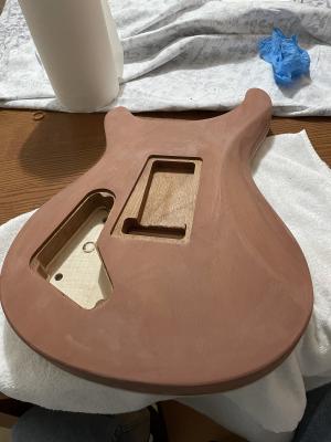

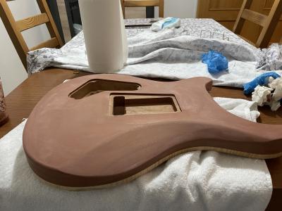

Aqui el truco es diluir el grainfiller con agua, y darlo con un trapo o toallita de cocina, esta forma de dar el grainfiller la vi en un video de la factoria de PRS ellos lo hacen asi en su factoria!

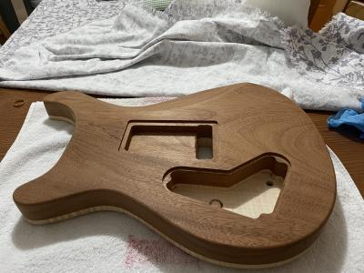

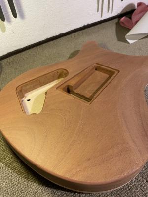

Aqui vemos como esta la guitarra antes del grainfiller...
index.php?controller=forum&action=view_attachment&attachment_id=159065

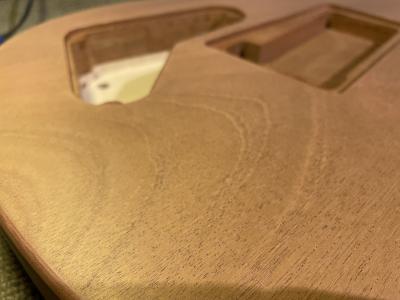

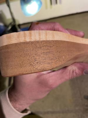

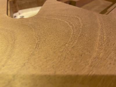

Con el grainfiller dado y seco 24H
index.php?controller=forum&action=view_attachment&attachment_id=159066
index.php?controller=forum&action=view_attachment&attachment_id=159067

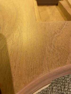

Lijamos y vemos como e poro esta cerrado (siempre luego al dar el tapaporos nos damos cuenta si esta 100% cerrado, si no lo esta pues hay que aplicar sucesivas capas de tapaporo lijando, es decir, tapaporo - secar- lijar)

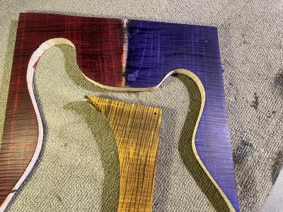

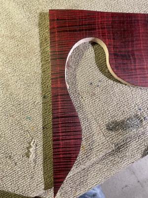

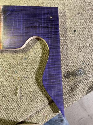

Pues aqui vemos diferentes pruebas de tinte. Nota importante: Lo que pueda parecer Azul, realmente es morado, lo que pasa es que di base negra, lije y luego capa de morado, capa de azul y capa de morado, me parece que es como mas resalta el morado, pero segun la pantalla puede parecer mas azul. Os presento las 3 opciones que vi para este top.
Fire Red Burst (pero sin burst xD)
index.php?controller=forum&action=view_attachment&attachment_id=159069
Purple (no tan purple)
index.php?controller=forum&action=view_attachment&attachment_id=159074

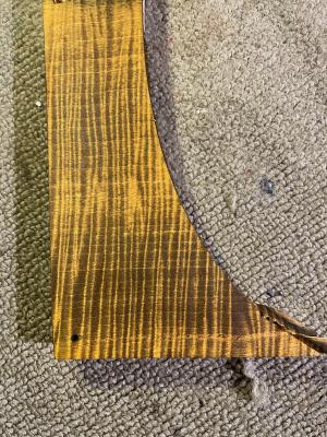

"Yellow Tigers Eye" -> La verdad no he conseguido ese color... es algo medio parecido pero honestamente no es ese color.
index.php?controller=forum&action=view_attachment&attachment_id=159075
Aqui los 3 juntos
index.php?controller=forum&action=view_attachment&attachment_id=159076

Fire Red Burst!!
Esas pruebas de color son sin barniz, no?

Yo me decantaría por el morado, la combinación con el diapasón y con los inlays puede quedar increíble !!
Correcto Correcto, es tinte, y le di un poco de aguarras para que resaltara
