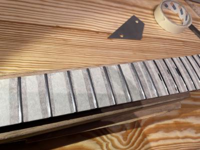

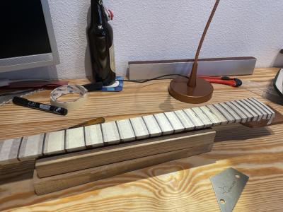

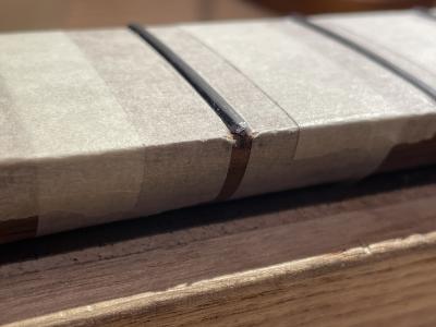

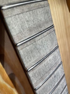

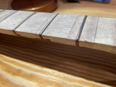

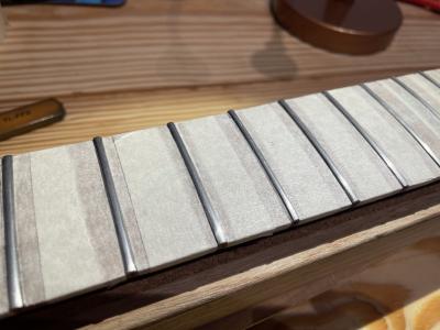

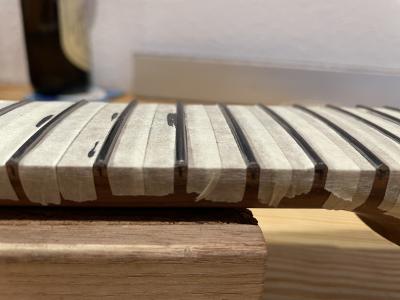

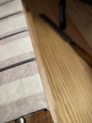

Nivelado Trastes.
Encintamos bien el diapason, marcamos con un rotulador y nivelamos los trastes con la viga de aluminio calibrada, yo uso lija 80.
index.php?controller=forum&action=view_attachment&attachment_id=159077
index.php?controller=forum&action=view_attachment&attachment_id=159078
index.php?controller=forum&action=view_attachment&attachment_id=159079
index.php?controller=forum&action=view_attachment&attachment_id=159080
Una vez nivelamos, recoronamos y cuando ya todos estan perfect, rematamos los bordes de trastes y redondeamos y finalmente lijamos, yo le doy lija 600.

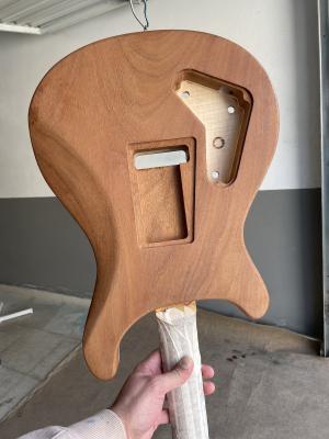

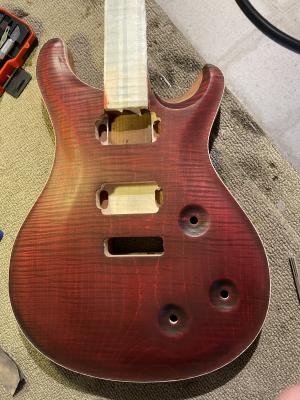

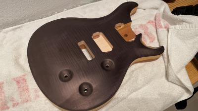

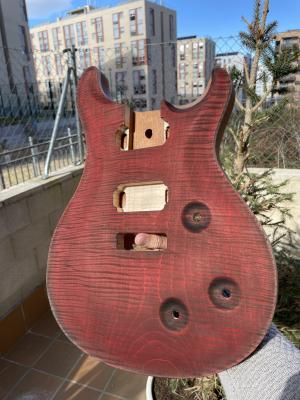

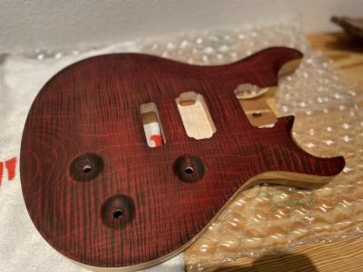

Tintado de la Tapa

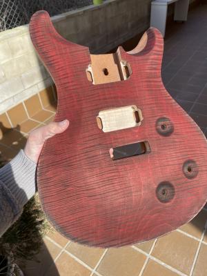

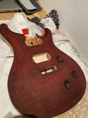

Bueno aqui hago un pequeño paron para contar cosas. Al final decidi el Fire Red Burst y si buscais en Youtube , hay un video de Private Stock que tintan una guitarra en ese color, se ve claramente que tienen la guitarra con el tinte negro dado y lijada, primero dan naranja un par de manos y luego dan el rojo, asi es que obtienen ese rojo tan intenso. Yo segui los pasos, esta vez utilizando el negro y rojo de Nitorlack, el naranja utilice mezcla de amarillo y rojo de los tintes al agua del leroy.
Aqui hemos dado las manos de tinte negro, la verdad no se exactamente cuantas manos le di pero bueno, cuando este negro tizon parais! xD
index.php?controller=forum&action=view_attachment&attachment_id=159085

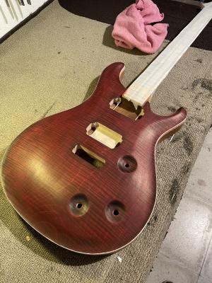

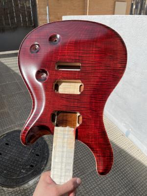

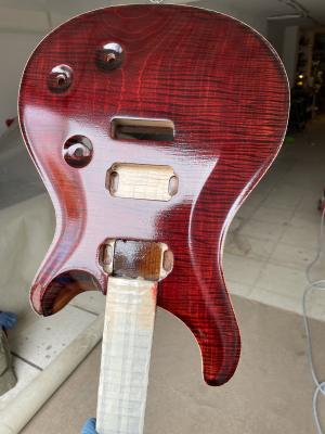

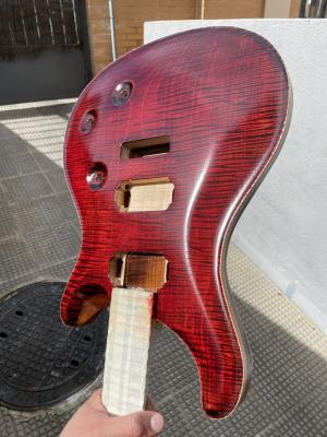

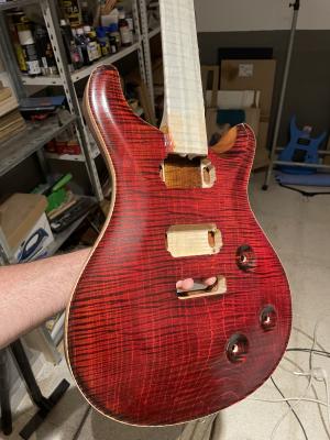

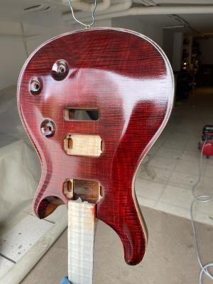

Aqui ya es el color final, despues que el negro seco, lije con lija 400 , luego di naranja y luego el rojo. Perdonar por no hacer mas fotos de los pasos intermedios pero es que dando tinte y manos pringadas es complicao.
index.php?controller=forum&action=view_attachment&attachment_id=159086
index.php?controller=forum&action=view_attachment&attachment_id=159087
index.php?controller=forum&action=view_attachment&attachment_id=159088
index.php?controller=forum&action=view_attachment&attachment_id=159089
A ver, a mi me da la sensacion que no he clavado el color, puede ser por el tinte naranja?? no lo se , tambien pues cuando le demos el barniz el color va a ser mucho mas vivo e intenso pero bueno oye, no es clavado pero esta muy guapo que es lo importante no?? En fin!!

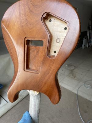

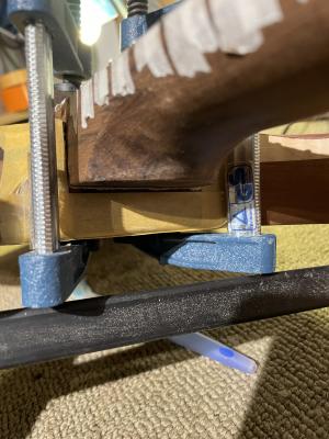

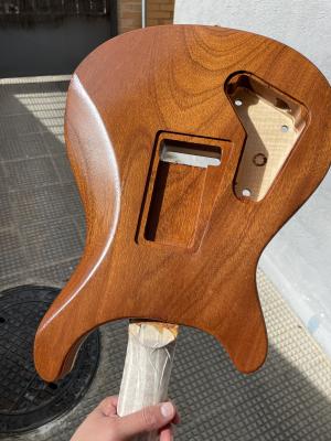

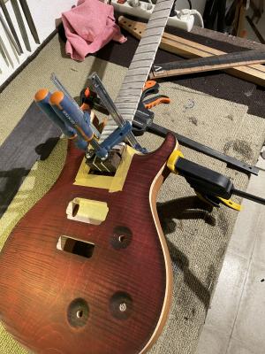

Encolado Mastil/Cuerpo
index.php?controller=forum&action=view_attachment&attachment_id=159090
index.php?controller=forum&action=view_attachment&attachment_id=159091
index.php?controller=forum&action=view_attachment&attachment_id=159092
index.php?controller=forum&action=view_attachment&attachment_id=159093
Bueno hasta aqui este episodio, de todas formas acto seguido viene otro!!

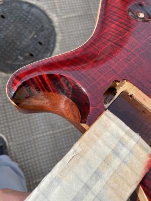

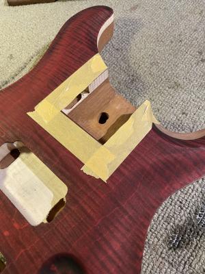

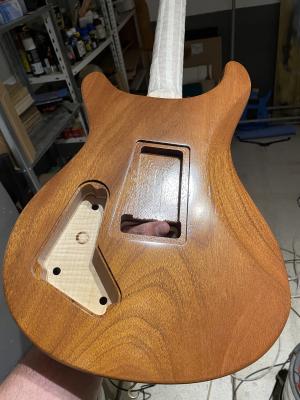

Seguimos con los avances. Del post anterior ya se que no era lo ideal dar el tinte y luego encolar... pero yo que se el GAS... pense que como habia que lijar y tal seria mas sencillo trabajar con el cuerpo solo y luego encolar, pero bueno para la proxima ya lo se... Porque aunque una guitarra tipo PRS da mucho trabajo pfffffff ese momento de dar el tinte es magico, es mi parte favorita de la construccion! Total que ya con el mastil encolado y todo perfect me puse a revisar el tinte como habia quedado y bueno varias cositas que apañar.

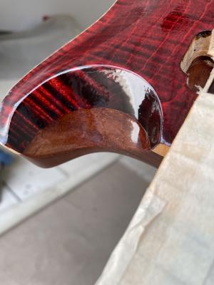

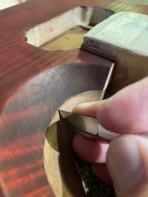

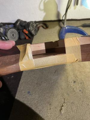

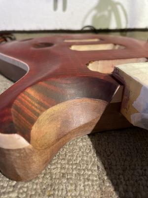

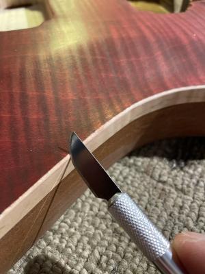

En la zona del Cutaway se colo un poco el tinte a la caoba y pues con cutter de estos de precision o como se llamen, pues a raspar.
index.php?controller=forum&action=view_attachment&attachment_id=159095
index.php?controller=forum&action=view_attachment&attachment_id=159096

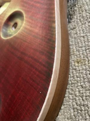

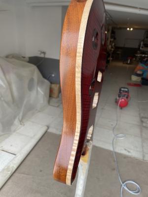

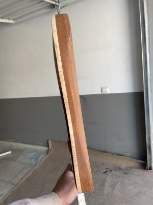

Tambien en lo que viene siendo el binding aunque lo encinte, se derramo un poquito al borde, que fue lo bueno? que digamos de alga forma ya lo habia previsto y deje el canto de la guitarra "vivo" o sea no lo redondee porque pense que si tenia que arreglar esos mini derrames pues raspaba con cuchilla y luego lijaba para suavizar ese borde, creo que ha sido todo un exito. No se exactamente como lo hacen ellos, seguro teneis mejores tecnicas o ideas pero bueno pa lante!
index.php?controller=forum&action=view_attachment&attachment_id=159097

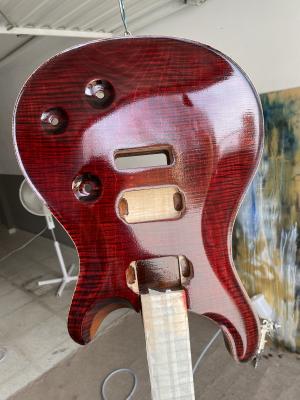

Raspamos el binding y mirar como queda.... pffff lo del binding en tapas tintadas es OBLIGATORIO! queda espectacular, no???
index.php?controller=forum&action=view_attachment&attachment_id=159098
index.php?controller=forum&action=view_attachment&attachment_id=159099

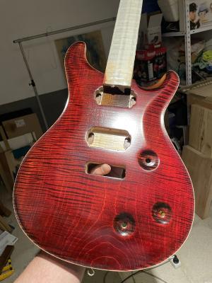

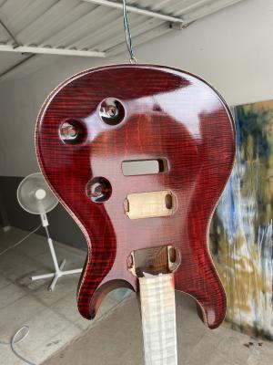

Bueno aqui revelo un "truco". No es mio, lo aprendi de Big D Guitars, un Youtuber americano que construye guitarras muy molon y tiene millones de videos de tintado de tapas y tal, el siempre cuando ya termina de dar todos los tintes y consigue el color que quiere, coge lana de acero de 000 y le da una lijada asi suave para que realmente la tapa como que "coja vida". Lo he hecho y me parece que el truco funciona. Ademas tambien a veces pasa que cuando le das el tinte a la tapa (evidentemente estas añadiendo humedad) y pueden levantarse "pelitos" o quedarte la superficie un poco aspera... luego cuando des el barniz pues mala cosa.
index.php?controller=forum&action=view_attachment&attachment_id=159100
index.php?controller=forum&action=view_attachment&attachment_id=159101

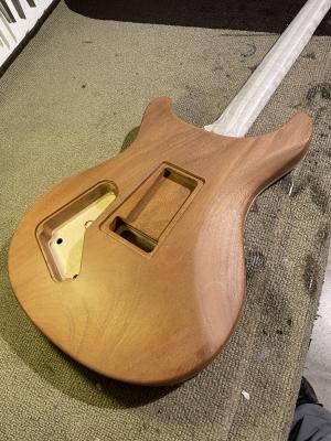

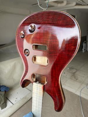

Como este finde hizo un dia espectacular pues cogi y dije: pues si deje la guitarra preparada ya para dar el tapaporos vamos a aprovechar el buen tiempo!
Esta ya la guitarra lista y preparada y nos liamos con la pistola. Asi antes!!
index.php?controller=forum&action=view_attachment&attachment_id=159102
index.php?controller=forum&action=view_attachment&attachment_id=159103
index.php?controller=forum&action=view_attachment&attachment_id=159104
Asi despues, estas son 3 manos de tapaporos!
index.php?controller=forum&action=view_attachment&attachment_id=159105
index.php?controller=forum&action=view_attachment&attachment_id=159106
index.php?controller=forum&action=view_attachment&attachment_id=159107
index.php?controller=forum&action=view_attachment&attachment_id=159108
Espere como unos 10-15 minutos a que secaran bien esas 3 capas y le di 2 mas... total unas 5. La idea NO es intentar tapar el poro ya, sino la idea es tener una buena base de tapaporos o fondo, para cuando nivelemos la tapa no lleguemos al tinte... que luego pues es un poco coñazo tener que estar apañando...

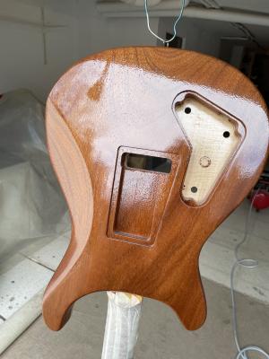

Pffff mirar que pedazo de pintaza!! y esto es nada mas el fondo!! mae mia...
index.php?controller=forum&action=view_attachment&attachment_id=159118
index.php?controller=forum&action=view_attachment&attachment_id=159119
index.php?controller=forum&action=view_attachment&attachment_id=159120
index.php?controller=forum&action=view_attachment&attachment_id=159121

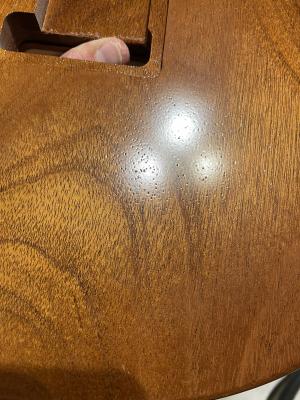

Mirar lo que decia que no intentamos rellenar el poro y esto es una tarea pendiente, a pesar de que utilizo el grain filler, nunca he sido capaz de a la primera, es decir al dar las primeras manos de tapaporos , tapar el poro, siempre tengo que lijar , dar unas cuantas capitas mas y a veces incluso dado el barniz con sus capas varias no llego a cerrar el poro...
index.php?controller=forum&action=view_attachment&attachment_id=159122
De momento lo dejamos hasta aqui, a ver si tengo suerte y la semana que viene puedo lijarla y darle otra mano de tapaporos para ya pasar a la fase de barniz brillo!

El color te ha quedado perfecto. Piensa que incluso en las propias marcas difiere el color de unas a otras guitarras, que las tapas no siempre cogen igual los tintes. Te ha quedado espectacular.
