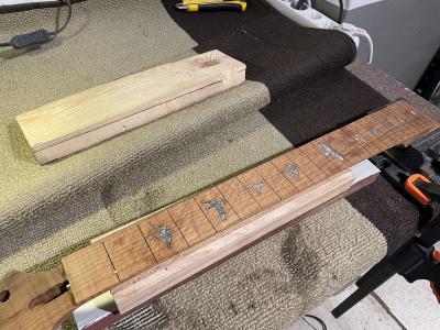

Episodio 1.8: "Radiado del Diapason"
Muy buenas a Tod@s!! Feliz Año 2021!!! Esperemos que este año si que vaya mucho pero que muchisimo mejor, que vaya añito que tuvimos.
Os traigo un poquito de avances, no es demasiado pero bueno algo es mejor que nada!!

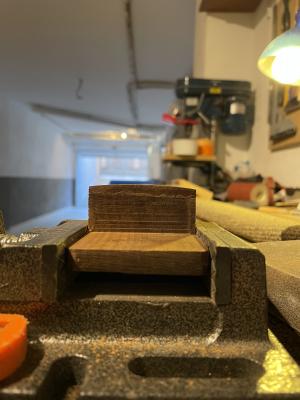

Primero que todo, poquititas fotos pero ahi estan. Rectificamos la pala que tenia demasiadas rebabas y no tenia el "logo" de "Mora Guitars"
index.php?controller=forum&action=view_attachment&attachment_id=159049
index.php?controller=forum&action=view_attachment&attachment_id=159050

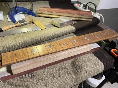

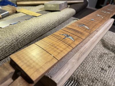

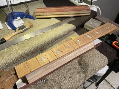

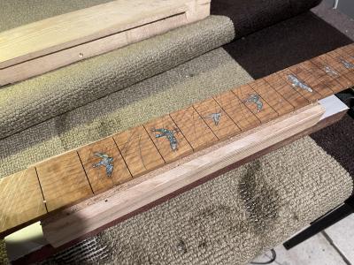

Una vez rectificamos la pala , ponemos todo, marcamos con lapiz el diapa y nos liamos con el bloque de radiado (en este caso de 10") y lija 80, a hacer brazos!
index.php?controller=forum&action=view_attachment&attachment_id=159051
index.php?controller=forum&action=view_attachment&attachment_id=159052
index.php?controller=forum&action=view_attachment&attachment_id=159053
Aqui vemos como hemos conseguido ese radio uniforme y nivelado en ambos lados.

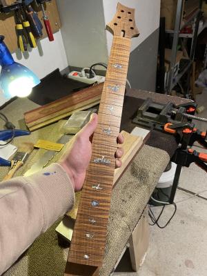

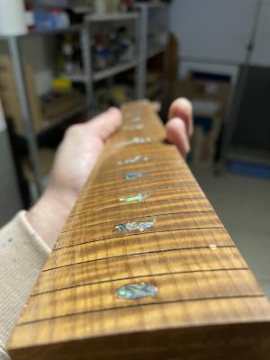

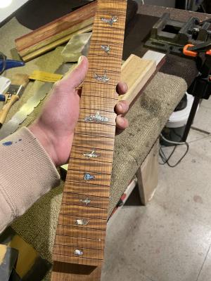

Lijamos progresivmente, lija 240-400-600-1000-2000 y nos queda asi! mirar que espectaculo como brilla y aun no le hemos dado aceite ni hemos pulido.
index.php?controller=forum&action=view_attachment&attachment_id=159055
index.php?controller=forum&action=view_attachment&attachment_id=159056
index.php?controller=forum&action=view_attachment&attachment_id=159057
index.php?controller=forum&action=view_attachment&attachment_id=159058
index.php?controller=forum&action=view_attachment&attachment_id=159059
index.php?controller=forum&action=view_attachment&attachment_id=159060
Como comente al principio muy muy poquitos avances, pero oye! algo de avances mejor que nada jaja! a ver si la semana que viene puedo entrastar el mastil y ya comenzar con pruebas de tintado! que me he hecho con tinte rojo y purpura... ojito y ojito que las opciones son: Fire Red Burst (Gracias Berna), Purple o Tigers Eye!
