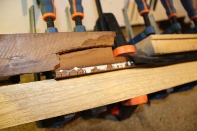

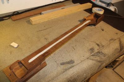

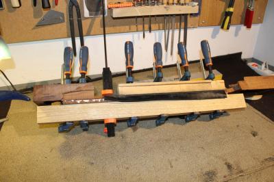

Primero vamos con el encolado del diapason, tenemos ya hecha la preforma del mastil, he recortado un poco trozos sobrantes de la pala y pues ponemos la silicona debajo del alma, enmascaramos con cinta de carrocero, cola a mansalva y apretamos bien que escurra la cola. Tampoco podemos pasarnos apretando porque como el mastil ya tiene la forma trasera y en este caso es mas bien un perfil "thin" es mejor aplicar la presion necesaria y justa, os imaginais que a esta altura por apretar hasta sangrar partimos el mastil?? ... una tragedia...
index.php?controller=forum&action=view_attachment&attachment_id=158988
index.php?controller=forum&action=view_attachment&attachment_id=158989
index.php?controller=forum&action=view_attachment&attachment_id=158990
Ya sabeis que toma al menos 24 horas en secar la cola asi que lo dejamos y nos ponemos con la tapa.

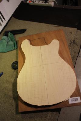

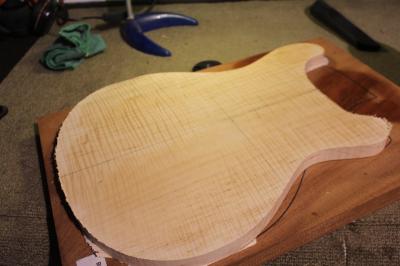

Como hay bastante material de tapa, queria aprovechar los sobrantes para hacer pruebas de tintes, ver si se pueden aprovechar para otras cosas y tambien para tener una preforma de la tapa, asi que he decidido cortarla primero con bastante margen y luego encolar al cuerpo.
index.php?controller=forum&action=view_attachment&attachment_id=158991
index.php?controller=forum&action=view_attachment&attachment_id=158992
index.php?controller=forum&action=view_attachment&attachment_id=158993

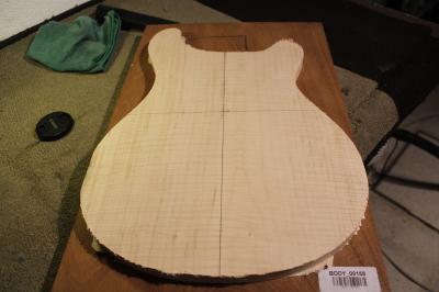

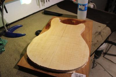

Listo, tapa cortada y la presentamos con el cuerpito!
index.php?controller=forum&action=view_attachment&attachment_id=158994
index.php?controller=forum&action=view_attachment&attachment_id=158995
index.php?controller=forum&action=view_attachment&attachment_id=158996

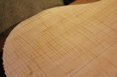

Mirad que grano mas hermoso!!

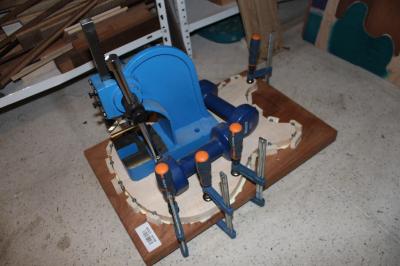

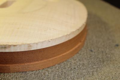

Pues nada aqui centramos y con los sargentos que tengamos, y yo le he puesto en el centro esta prensa de trastes que es pesadita... que sobresalga la cola! creo que me he pasado de cola , pero aqui siempre es mejor pasarse que quedarse cortos...
index.php?controller=forum&action=view_attachment&attachment_id=158999
index.php?controller=forum&action=view_attachment&attachment_id=159000

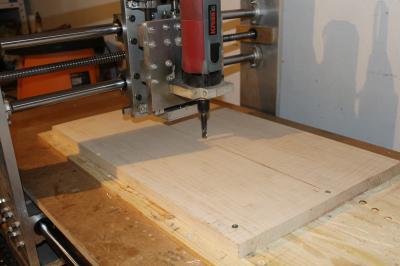

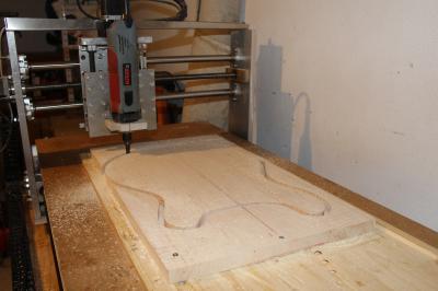

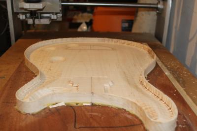

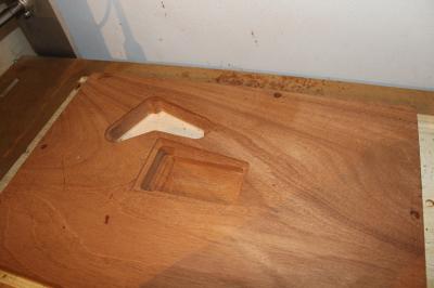

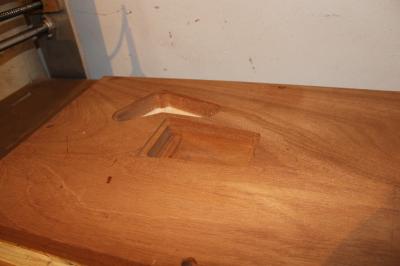

Comenzamos haciendo un par de agujeritos centrados para luego poner unos tornillos y sujetar el cuerpo boca abajo, para que luego todo quede centrado y alineado. Hacemos los fresados traseros: Cavidad para muelles de tremolo, cavidad para electronica
index.php?controller=forum&action=view_attachment&attachment_id=159001
index.php?controller=forum&action=view_attachment&attachment_id=159002

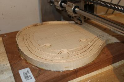

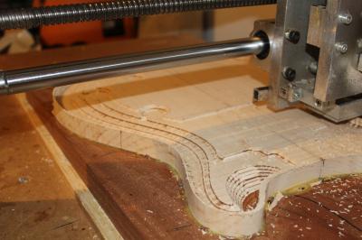

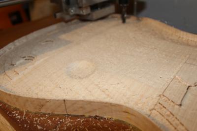

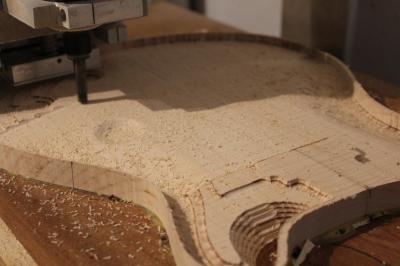

Comenzamos con el carveado de la tapa. Esta foto me parecio bastanteinteresante porque aquellas personas que lo hagan con fresadora y/o a mano, si habeis visto videos de como se hace una les paul por ejemplo o alguna guitarra con tapa gruesa que tenga alguna forma asi de superficie , pues se hacen como "curvas isobaras" en plan como un mapa de alturas, entonces una vez se tienen todas esas "curvas" luego se va pues con gubia/cepillo/escofina/cuchilla cualquier herramienta que os mole , que tengais y que se os de bien, al final en este arte digamos, nadie tiene la verdad absoluta: "cada maestrillo tiene su librillo"
index.php?controller=forum&action=view_attachment&attachment_id=159003
index.php?controller=forum&action=view_attachment&attachment_id=159004
index.php?controller=forum&action=view_attachment&attachment_id=159005

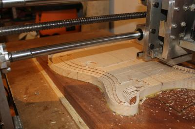

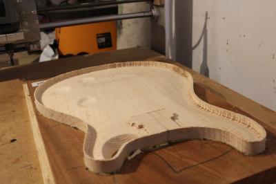

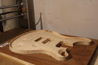

Una vez ya tenemos ese pre vaciado, vamos a la salsa!! el carveado de la tapa...
index.php?controller=forum&action=view_attachment&attachment_id=159006
index.php?controller=forum&action=view_attachment&attachment_id=159007
index.php?controller=forum&action=view_attachment&attachment_id=159008
index.php?controller=forum&action=view_attachment&attachment_id=159009

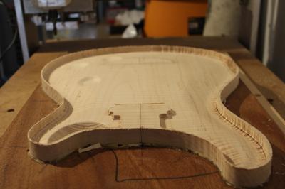

Y aqui esta lo que escondia esa "tabla" de arce flameado... MADRE MIA DIOS MIO SANTO BENDITO!! jooooooooooooder, venga no me digais que no es os cae la P..... baba :sorprendido:
index.php?controller=forum&action=view_attachment&attachment_id=159010
index.php?controller=forum&action=view_attachment&attachment_id=159011
index.php?controller=forum&action=view_attachment&attachment_id=159012
index.php?controller=forum&action=view_attachment&attachment_id=159013

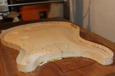

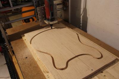

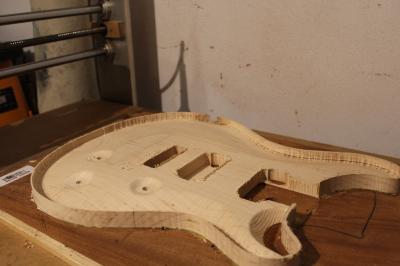

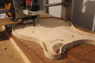

Bueno aqui aprovechamos de hacer un par mas de fresados: Taladro de potes y toggle switch, cajeado del bloque de tremolo, cajeado de las pastillas y he comenzado con el cajeado del "neck pocket" (no lo hice de la profundidad correcta porque tenia que echar un ratito con el autocad para sacar bien las cuentas de que profunidad necesito...
index.php?controller=forum&action=view_attachment&attachment_id=159014
index.php?controller=forum&action=view_attachment&attachment_id=159015
Bueno no tuve tiempo de terminar todo, aun me faltan un par de cositas y fresados asi que preferi dejarlo para otro dia con mas calma, tambien es cierto que por el grosor que tiene el cuerpo y la capacidad y profunidad de mi CNC no lo voy a poder cortar todo como normalmente hago, lo cortare hasta una profundidad de 4cm y luego tendre que cortarlo con sierra de calar (un poco arriesgado y la verdad que no me mola demasiasisimo la idea pero no tengo demasiadas opciones, en fin...

Y no tienes una fresadora manual con broca copiadora?
Así podrías darle esos 4 cm con la CNC, luego aproximas con caladora, y terminas con la fresa siguiendo el trazado de esos 4 cm hechos con la CNC. ;)
Es que con una caladora y luego a mano será difícil que te quede exacto...
