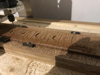

Episodio 1.1: "Diapason e Inlays"
Buenas Buenas!! traigo gas gaseoson , no he adelantado muchisimo pero bueno como comente me iba a ir poco a poco, documentando mas los avances y ademas en un par de dias tambien puedo ir avanzando bastante... en fin... Vamos sin mas parloteo...

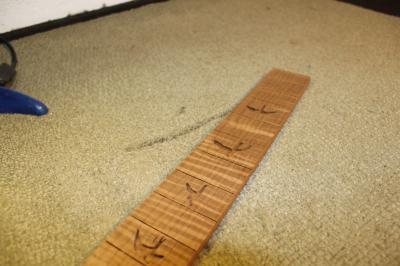

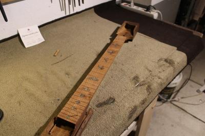

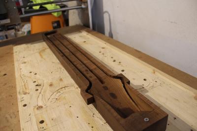

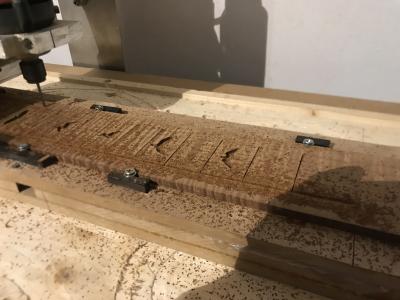

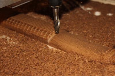

Pajaritos por aqui, Pajaritos por alla!! ... Aqui os enseño la Fresadora CNC trabajando en el diapa
index.php?controller=forum&action=view_attachment&attachment_id=158666
index.php?controller=forum&action=view_attachment&attachment_id=158667
index.php?controller=forum&action=view_attachment&attachment_id=158668

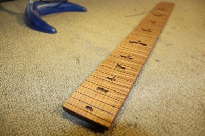

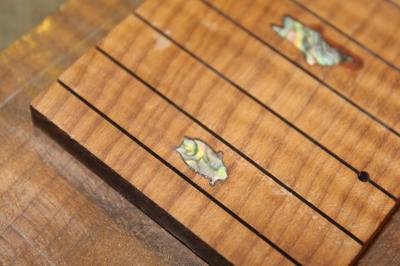

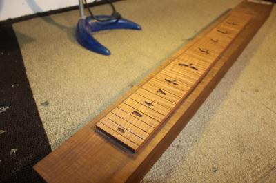

Aqui os enseño como ha quedado el diapa, con sus slots y con su cavidad para los inlays, bastante limpio y bastante guay!
index.php?controller=forum&action=view_attachment&attachment_id=158669
index.php?controller=forum&action=view_attachment&attachment_id=158670
index.php?controller=forum&action=view_attachment&attachment_id=158671
index.php?controller=forum&action=view_attachment&attachment_id=158672
index.php?controller=forum&action=view_attachment&attachment_id=158673
index.php?controller=forum&action=view_attachment&attachment_id=158674

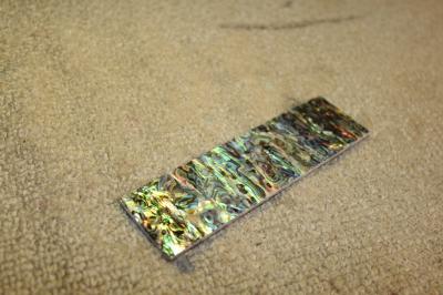

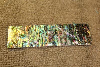

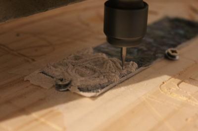

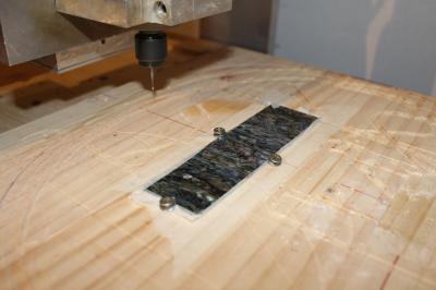

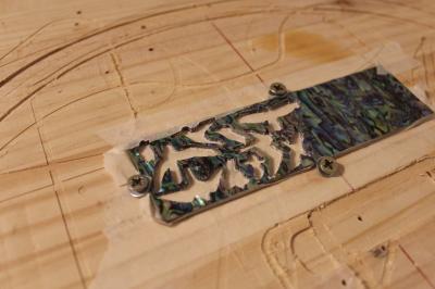

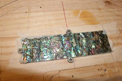

Este es el bloque de Abalone que pille, la verdad a un precio de risa y es una pieza de 2.7mm de grosor, 14cm de largo y 3cm de ancho... es macizo y de excelente calidad, muy vistoso la verdad, no soy super experto en este tipos de materiales pero es nada mas verlo y joe... muy bonito
index.php?controller=forum&action=view_attachment&attachment_id=158675
index.php?controller=forum&action=view_attachment&attachment_id=158676

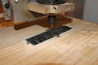

Lo montamos en la CNC
index.php?controller=forum&action=view_attachment&attachment_id=158677
index.php?controller=forum&action=view_attachment&attachment_id=158678
index.php?controller=forum&action=view_attachment&attachment_id=158679
Y aqui vemos como han quedado cortados los Pajaros...
index.php?controller=forum&action=view_attachment&attachment_id=158680
index.php?controller=forum&action=view_attachment&attachment_id=158681

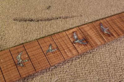

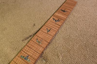

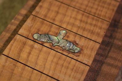

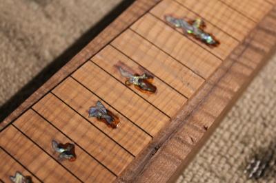

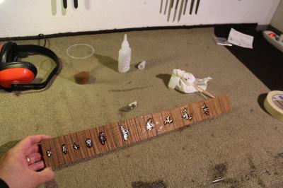

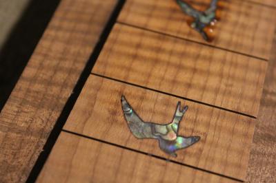

Presentamos los pajaros en el diapason y pfffff, espectacular han quedado la verdad... Hacemos el "Dry Test"
index.php?controller=forum&action=view_attachment&attachment_id=158682
index.php?controller=forum&action=view_attachment&attachment_id=158683
index.php?controller=forum&action=view_attachment&attachment_id=158684
index.php?controller=forum&action=view_attachment&attachment_id=158685
index.php?controller=forum&action=view_attachment&attachment_id=158686

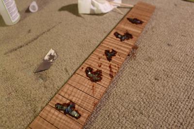

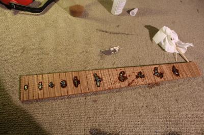

Le ponemos cianocrilato... y pa lante!
index.php?controller=forum&action=view_attachment&attachment_id=148340
index.php?controller=forum&action=view_attachment&attachment_id=148341
index.php?controller=forum&action=view_attachment&attachment_id=148342

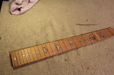

Dejamos secar, y lijamos!!
index.php?controller=forum&action=view_attachment&attachment_id=158687
index.php?controller=forum&action=view_attachment&attachment_id=158689
index.php?controller=forum&action=view_attachment&attachment_id=158690
index.php?controller=forum&action=view_attachment&attachment_id=158691
index.php?controller=forum&action=view_attachment&attachment_id=158692
index.php?controller=forum&action=view_attachment&attachment_id=158693

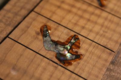

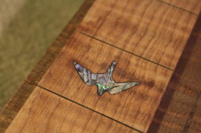

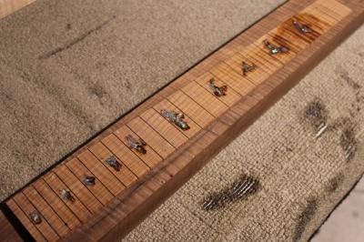

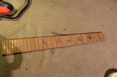

Aqui he visto que hay algunos huequitos, creo que se aprecia en la foto... entonces voy a ir hasta el minimo detalle para dejarla lo mas perfecto posible, lijamos dejamos secar, y volvemos a darle un poquito de cianocrilato, si en lugar de poner acelerador lo dejamos secar entrara en esos pequeños huequitos.
index.php?controller=forum&action=view_attachment&attachment_id=158694
Le damos cianocrilato a todos esos huequitos y lo dejamos secar tranquilamente para otro dia lijarlo de nuevo!
index.php?controller=forum&action=view_attachment&attachment_id=158695
index.php?controller=forum&action=view_attachment&attachment_id=158696
index.php?controller=forum&action=view_attachment&attachment_id=158697
index.php?controller=forum&action=view_attachment&attachment_id=158698
index.php?controller=forum&action=view_attachment&attachment_id=158699
Hasta aqui por ahora!! Un saludo , un abrazo a todos y mucho animo !

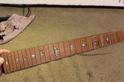

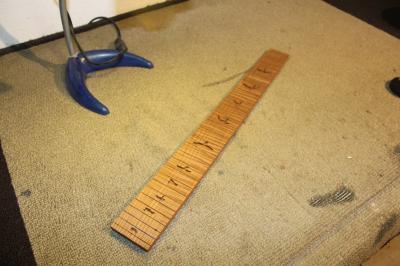

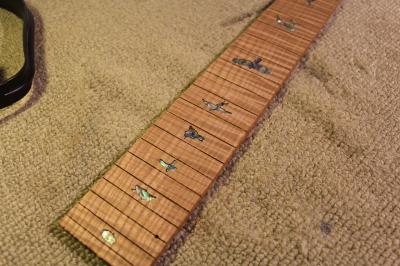

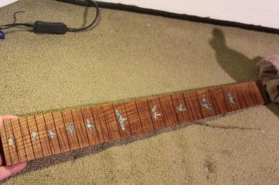

Episodio 1.2: "Rectificado Diapason y Mastil"

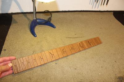

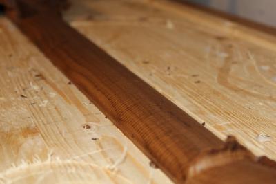

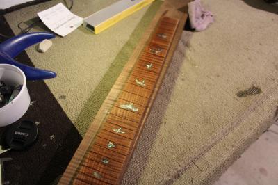

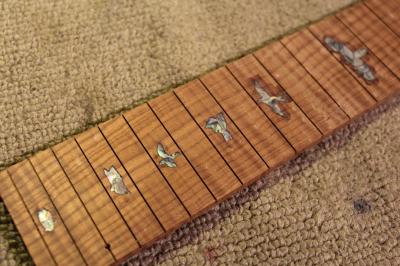

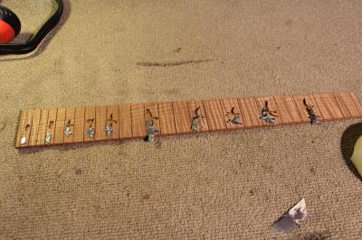

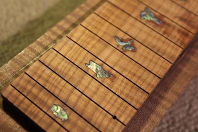

Muy buenas amigos y compañeros, os traigo aqui mas avances!! Hoy continuamos el trabajo en donde lo dejamos el otro dia, despues de que secase el cianocrilato para rellenar los microhuequitos entre la cavidad de los inlays y los inlays. La idea es dejarlo lo mas perfecto posible y bueno creo que ha quedado bastante bastante espectacular (para ser un trabajo mio... jajaja) Vamos alla con las fotos (que tengo que aprender a no hablar tanta tonteria e ir mas al grano con fotos y GAS, que es lo que a todos nos gusta!)

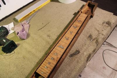

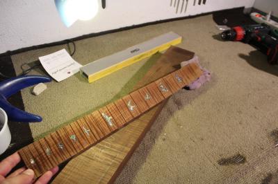

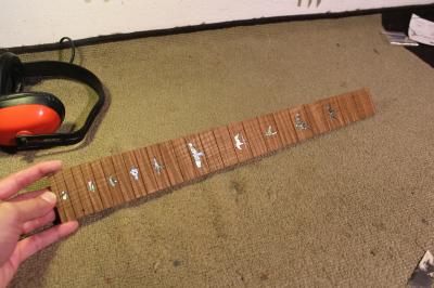

Despues de lijarlo con la viga recta y grano 80 para quitar el exceso de cianocrilato, nos queda de esta forma...
index.php?controller=forum&action=view_attachment&attachment_id=158700
index.php?controller=forum&action=view_attachment&attachment_id=158701
index.php?controller=forum&action=view_attachment&attachment_id=158702
index.php?controller=forum&action=view_attachment&attachment_id=158703
index.php?controller=forum&action=view_attachment&attachment_id=158704
index.php?controller=forum&action=view_attachment&attachment_id=158705

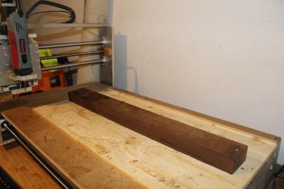

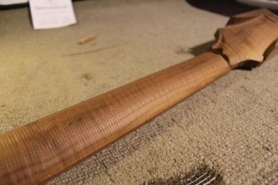

Bueno a falta del radiado ya estaria practicamente terminado el diapason. A continuacion vamos con el mastil

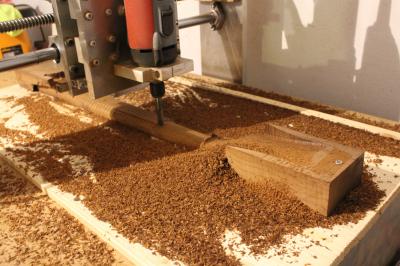

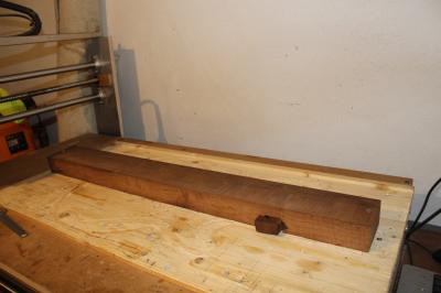

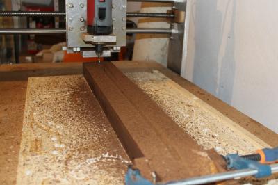

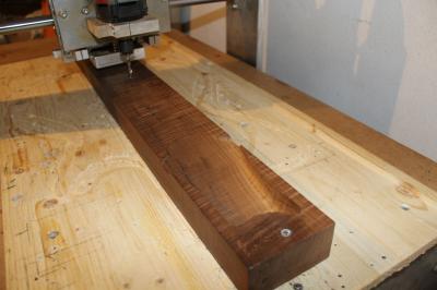

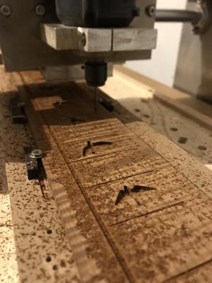

Colocamos centramos y todo el rollo nuestro bloque de Arce Flameado Tostado en la maquina y nos liamos a fresar...
index.php?controller=forum&action=view_attachment&attachment_id=158706

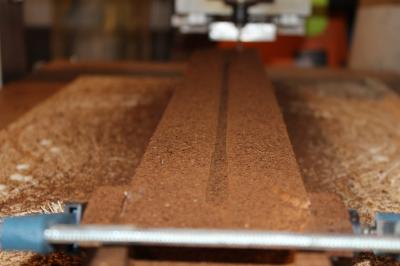

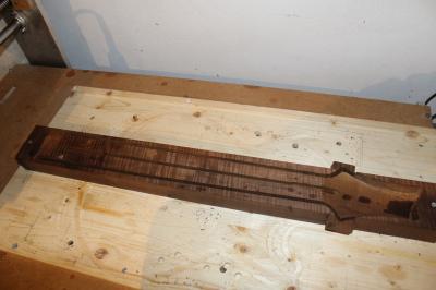

Siempre lo primero que le hago a lo mastiles es fresarle los "pin holes" que son taladritos de 2mm de diametro, para que me sirvan de guia para luego encajar perfectamente el diapason, al diapa previamente le hago lo mismo, entonces no tengo que estar perdiendo el tiempo en centrar el diapa o lo que sea (esto si mirais los videos chulisimos de Gibson USA en su factoria lo explican...) luego unos palillos de dientes que son super barato y suelen medir 2mm de diametro y apañao. En las fotos no se aprecian para nada pero ya lo vereis...
Me pongo con el fresado del angulo de la pala
index.php?controller=forum&action=view_attachment&attachment_id=158707
index.php?controller=forum&action=view_attachment&attachment_id=158708
index.php?controller=forum&action=view_attachment&attachment_id=158709

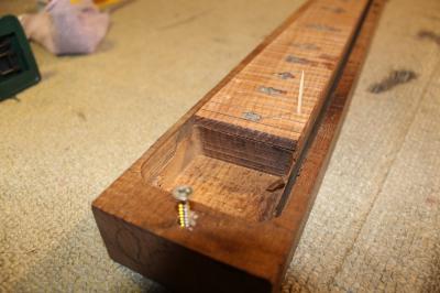

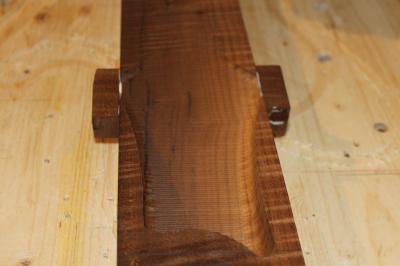

A continuacion el fresado de la cavidad del alma
index.php?controller=forum&action=view_attachment&attachment_id=158710
index.php?controller=forum&action=view_attachment&attachment_id=158711

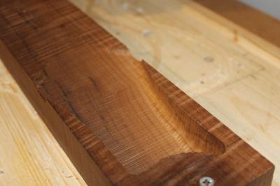

Este "neck pocket" pues para facilitar el trabajo de fresar la parte donde va la pastilla, luego como el cuerpo va a tener ya el carved, es mas tedioso si esta el "long tenon" entero...
index.php?controller=forum&action=view_attachment&attachment_id=158712
NO lo fresamos entero hasta el fondo, porque luego viene la parte trasera, lo fresamos como hasta la mitad (unos 25mm aprox).
index.php?controller=forum&action=view_attachment&attachment_id=158713
index.php?controller=forum&action=view_attachment&attachment_id=158714

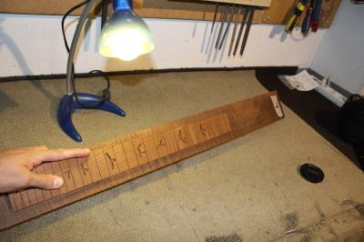

Presentamos con el diapa para ver como queda y madrecita! ....
index.php?controller=forum&action=view_attachment&attachment_id=158715

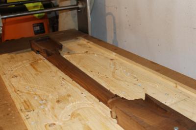

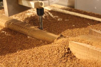

Vamos con la parte trasera, esta es una foto de la parte trasera no os engañeis XD!! no he repetido la foto... creedme que hice una foto nueva
index.php?controller=forum&action=view_attachment&attachment_id=158716
Aqui vemos como arranca viruta ARRANCA VIRUTA...
index.php?controller=forum&action=view_attachment&attachment_id=158717
index.php?controller=forum&action=view_attachment&attachment_id=158718
index.php?controller=forum&action=view_attachment&attachment_id=158719

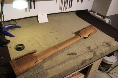

Y finalmente la CNC termina su trabajo por hoy regalandonos esto!
index.php?controller=forum&action=view_attachment&attachment_id=158720
index.php?controller=forum&action=view_attachment&attachment_id=158721
Aqui os hago fotos para que veais que realmente la CNC no lo hace todo... luego hay que liarse con escofina, lija y lo que sea que cada uno use... es cierto que el trabajo basto lo hace y que deja una preforma que es practicamente coser y cantar... pero realmente esa forma final, es todo mano... que yo creo que es la parte mas importante del instrumento, el mastil...
index.php?controller=forum&action=view_attachment&attachment_id=158722
index.php?controller=forum&action=view_attachment&attachment_id=158723

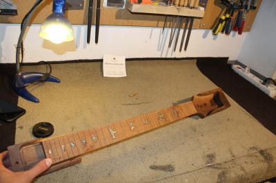

Vemos como queda de nuevo con el diapa...
index.php?controller=forum&action=view_attachment&attachment_id=158724
index.php?controller=forum&action=view_attachment&attachment_id=158725
Hasta aqui por hoy, ha sido un avance bastante productivo... relamente en aproximadamente 4-5 horas he hecho todo el mastil desde el bloque entero (es verdad que ya estaba cepillado y preparado ehhh...)
