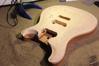

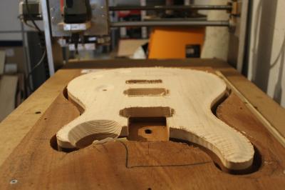

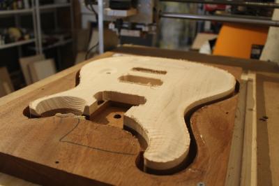

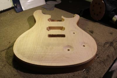

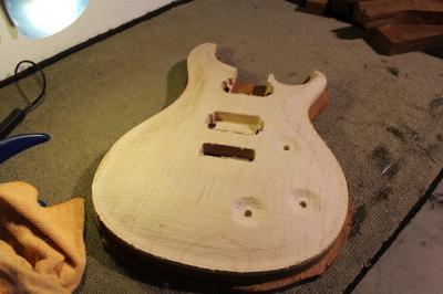

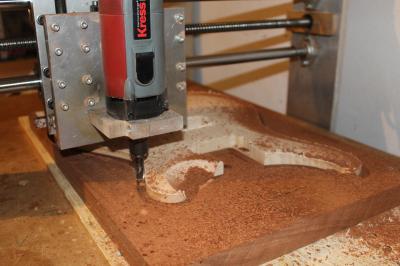

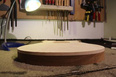

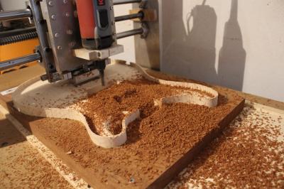

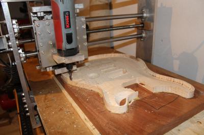

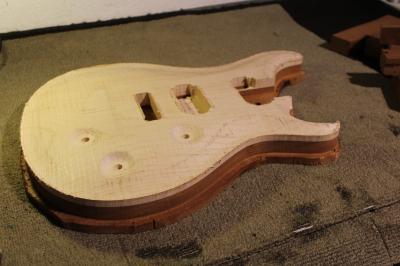

Una vez hemos hecho eso, ya procedemos a cortar el cuerpito! lamentablemente en eso mi fresadora tiene limitacion, que no tiene demasiado recorrido el eje Z , que es digamos el que sube y baja, asi que no puedo cortar ciertas profundidades y trabajar con cuerpos tan gruesos pues se me complica... al final la tapa es de 21.5mm y el cuerpo recuerdo que me lo dejaron a 30 , o sea si mirais en internet al menos lo que yo he conseguido es que las PRS Custom 24 miden en total de grosor unos 49mm , esta es 51.5mm , 2.5mm mas de madera... telita telita... xD

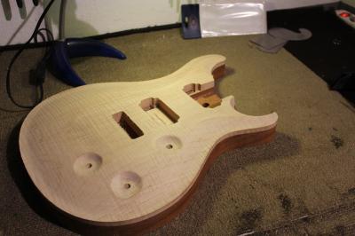

Despues de esta parrafada innecesaria... Mirar como ha quedado ya cortada...

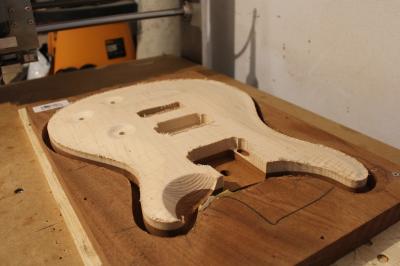

index.php?controller=forum&action=view_attachment&attachment_id=159017

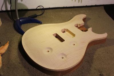

index.php?controller=forum&action=view_attachment&attachment_id=159018
index.php?controller=forum&action=view_attachment&attachment_id=159019
index.php?controller=forum&action=view_attachment&attachment_id=159020
index.php?controller=forum&action=view_attachment&attachment_id=159021

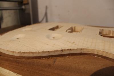

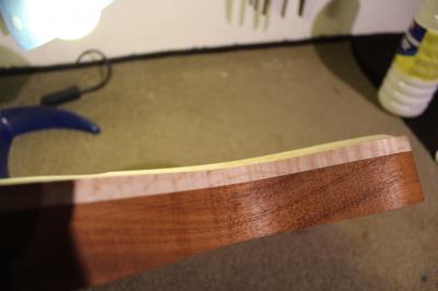

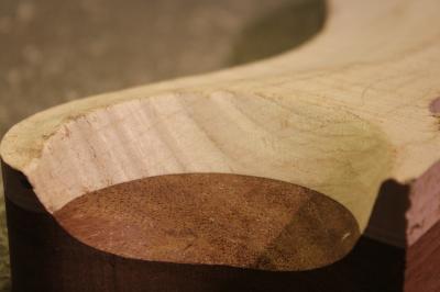

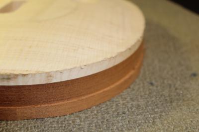

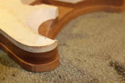

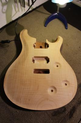

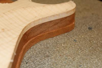

Mirad que pedazo de Binding tiene, seran unos 8mm , cuando normalmente las prs llevan un binding de 6mm , los que teneis PRS podeis decirmelo!
index.php?controller=forum&action=view_attachment&attachment_id=159022

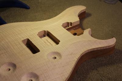

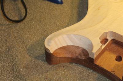

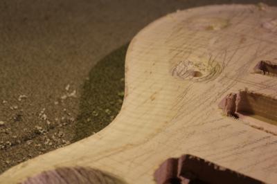

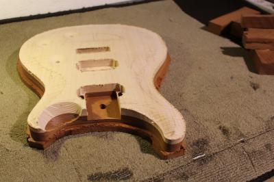

Aqui podeis ver las rebabas que ha dejado, solo he podido cortar hasta 4cm de profundidad y el resto lo he tenido que hacer a caladora, la verdad es lo que no me gusta porque siempre puedes volar un pedazo o sin querer marcar el contorno del cuerpo con la cuchilla, de hecho ha arrancado un pedazo pero bueno, ha sido bastante limpio y tiene arreglo... cagadita menor, pero bueno, cosas que pasan...

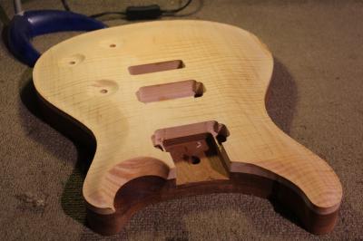

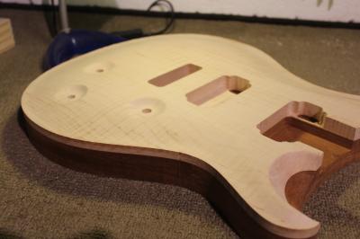

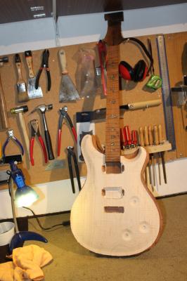

No nos aguantamos y tenemos esa necesidad casi vital de poner el mastil, aunque he tenido que lijar un poco los bordes del mastil, primero para hacerlo lo suficientemente justo y que encaje guay guay, y ademas si veis los videos de PRS, ellos lo hacen asi. Es un equilibrio no puede quedar muy muy apretado porque luego cuando pongamos la cola se va a salir, y tampoco puede quedar con mucho juego porque luego se va a ver la cola que queda feo, y luego la union va a depender unicamente de la cola (cosa mala) pero bueno ha quedado bastante guay...
index.php?controller=forum&action=view_attachment&attachment_id=159026

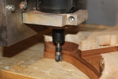

Luego cogemos la lijadora de Husillo , que no le hice foto (es la triton esta naranja super molona) y en lugar de fresar directamente, rebajamos esas rebabas para que haya como 1mm de material o menos, para que cuando vayamos a fresar con la fresa de rodamiento no corramos el riesgo de que pegue un bocado.
index.php?controller=forum&action=view_attachment&attachment_id=159027
index.php?controller=forum&action=view_attachment&attachment_id=159028
index.php?controller=forum&action=view_attachment&attachment_id=159029
Fresamos el contorno
index.php?controller=forum&action=view_attachment&attachment_id=159030
y nos queda asi... de momento dejo el post para subir a continuacion otro con mas avances, asi no peta el post con tanta foto...

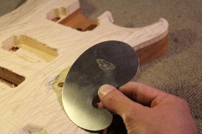

Episodio 1.6: "Lijado de la Tapa"

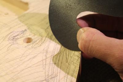

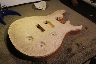

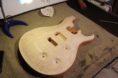

Seguimos a tope, subo el siguiente paso que fue, una vez cortada la tapa y hecho el fresado del contorno para quitar las rebabas nos queda asi, se le ven esas marcas de la fresa, esos surquitos. Lo que hago es coger un lapiz y marcarlo todo todo, y con las cuchillas de ebanista voy quitando material para reforzas esas curvas tan caracteristicas de las PRS y para hacer ese violin carved.
index.php?controller=forum&action=view_attachment&attachment_id=159032
index.php?controller=forum&action=view_attachment&attachment_id=159033
Aqui esta la famosa cuchilla de ebanista que con esa forma redondeada pues nos ayuda a quitar material, como nos pongamos con la lija a mano la terminamos en el 2050... (lo mismo ahi ya se erradica el coronavirus... )
index.php?controller=forum&action=view_attachment&attachment_id=159034
Nos liamos con la cuchilla
index.php?controller=forum&action=view_attachment&attachment_id=159035
index.php?controller=forum&action=view_attachment&attachment_id=159036
Aqui podeis ver como en la parte donde no hay lapiz pues ya hemos quitado esos surquitos que ha dejado la fresa, en la Factoria de PRS no muestran este proceso, pero me imagino que deben hacer algo parecido porque si utilizas unicamente lija, pues hay bastante posibilidad de quitar esos carved y lineas tan chulas que se hacen.
index.php?controller=forum&action=view_attachment&attachment_id=159037
Este rebaje es muy puñetero, entonces con la cuchilla veis que queda super guay, si lo hacemos con lijadora o con escofina lo mismo, podemos cagarla pasandonos y modificando bastante las lineas y curvas. La verdad el trabajo con la cuchilla mola bastante, es para mi divertido a la vez que interesante.
index.php?controller=forum&action=view_attachment&attachment_id=159038
Asi ha quedado una vez hemos acabado con la cuchilla nos queda asi.

Mirad que pedazo de binding...
