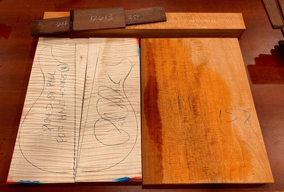

Vamos sin mas ROLLAZO a enseñaros las maderas que se que es lo que quereis ver...

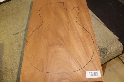

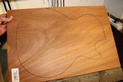

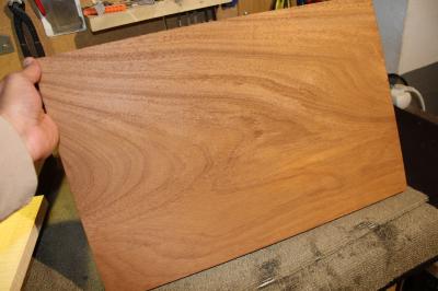

Cuerpo de Caoba Brasileña 1 Pieza.
Como veis es preciosa, ademas tiene como la veta asi un poco "rara" guapisima porque va a lucir un monton en la parte trasera. tambien mola que de este cuerpo me sacaron una tapa, entonces puedo hacerle las tapas de la electronica de la misma madera para que haga matcheo... aunque luego no se si le pondre con el sobrante de la tapa... no se no se ya veremos....

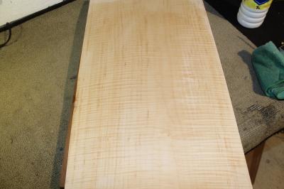

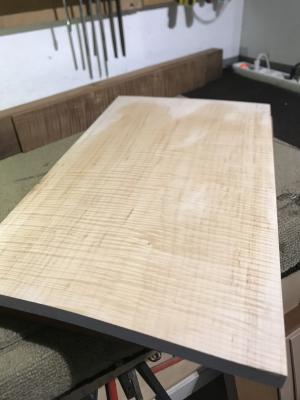

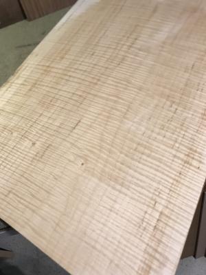

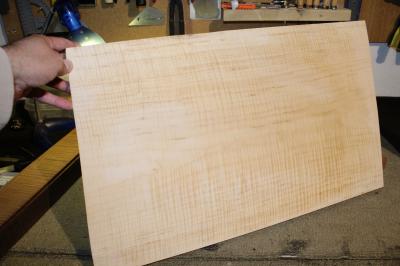

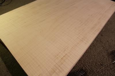

Tapa Arce Flameada 1 Pieza (NO APTO PARA GASEOSOS CARDIACOS)
La mojamos un poco para ver la veta y PFFFFFFFFFFF... AgÜita

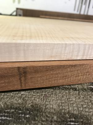

Junto con el cuerpo de una pieza PFFFFFFF... mola muchisimo

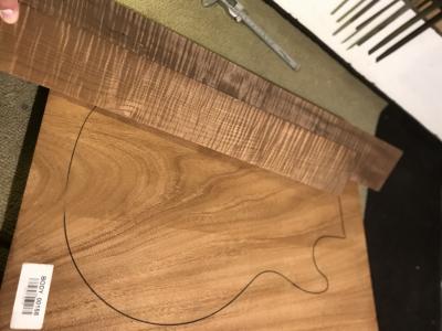

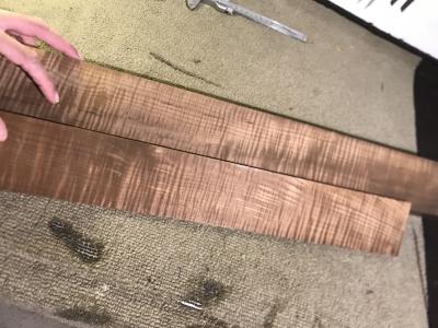

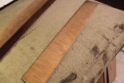

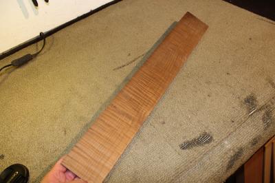

Diapason de Arce Flameado Tostado

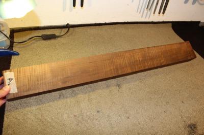

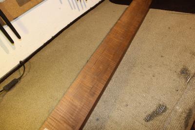

Mastil de Arce Flameado Tostado
Si hacemos un match de mastil y diapa para ver como va encajando la cosa... Evidendemente no son de la misma pieza de madera, pero aunque el mastil sea un poco mas "choco" mas oscuro, creo que cuando le demos el aceite y la cera va a quedar mas parejo...

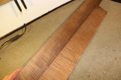

Si ponemos la prueba de como combinan Mastil y diapa con cuerpo.... HOLY SHIT!!

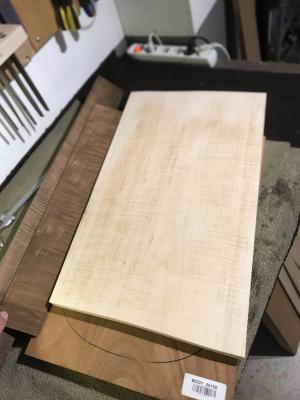

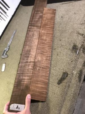

Y ahora el conjunto de maderos!!
