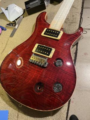

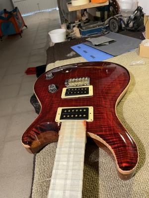

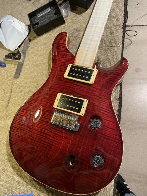

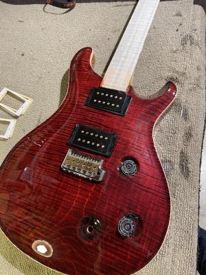

Episodio 2.3.1: "Avances, Consulta y Opinion"
Muy buenas !! no he hecho mucho mas de la querida PRS pero os traigo avances y tambien os pido opinion respecto a los marcos de pastillas, ya tengo todos los componentes y bueno, ya este fin de semana espero dejarla montada!!
Bueno asi va quedando la bicha!! que opinais??

Opinion importante... Blanco, Crema o Negro?? (bueno el negro creo que esta descartadisimo pero bueno XD...

Vaya bellezon!
Sin duda creo que los que mejor le sientan son los marcos color crema.
Enhorabuena por semejante trabajazo!
