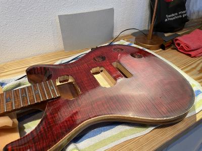

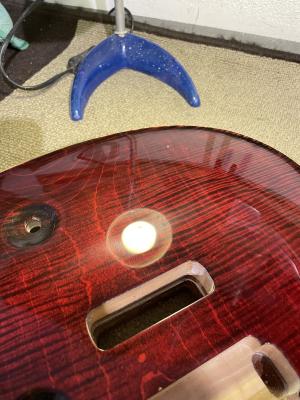

Episodio 3.0: "Pulido y Montaje"
Hola holaaaaaaaaaa!! muy buenas!! aqui ya traemos el capitullo final, el pulido y el montaje de la guitarra!! ya para explotar de gas totalmente!! xD no me enrollo mucho vamos al grano!

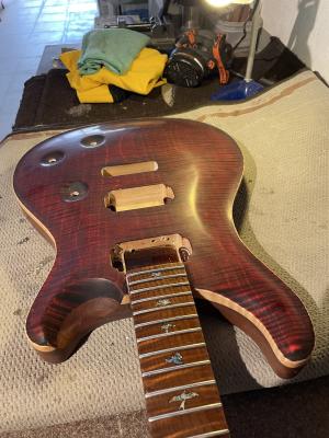

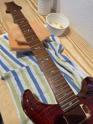

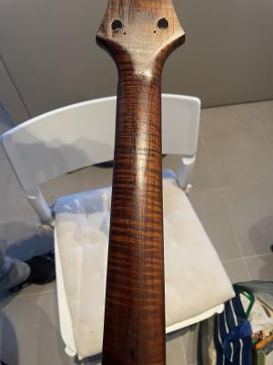

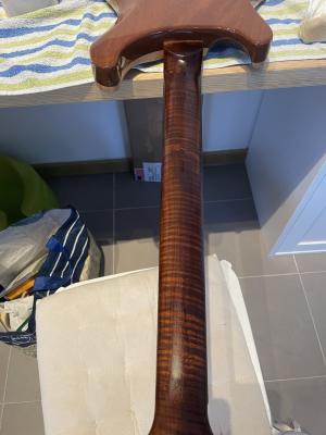

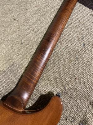

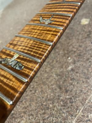

Bueno dado que el mastil estaba protegido con cinta para que no le cayese laca , no le habia ni redondeado el borde de trastes, ni habia pulido el diapa y trastes, ni tampoco habia dado acabado al mastil, asi que primero nos liamos a redondear los bordes de los trastes (que no hice foto sorry xD ) y de darle Tru Oil al mastil y al diapa.
index.php?controller=forum&action=view_attachment&attachment_id=155576
index.php?controller=forum&action=view_attachment&attachment_id=155577
index.php?controller=forum&action=view_attachment&attachment_id=155578

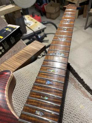

Increibe ese diapa!!
index.php?controller=forum&action=view_attachment&attachment_id=155579
index.php?controller=forum&action=view_attachment&attachment_id=155580

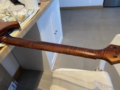

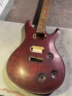

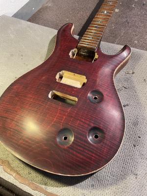

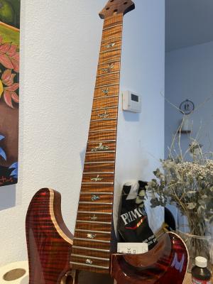

ya cuando el mastil esta sequito pues le damos a la lija al agua, esta vez he comenzado con lija 1500 , estoy haciendo asi ahora comenzando con lija 1500 para no quitar mucho material sobre todo en los bordes, y practicamente es el mismo trabajo que lijar con la lija 1000 asi que pa lante!...
index.php?controller=forum&action=view_attachment&attachment_id=155581

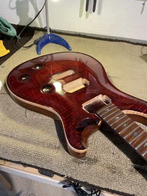

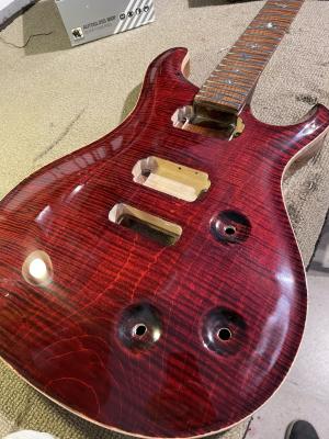

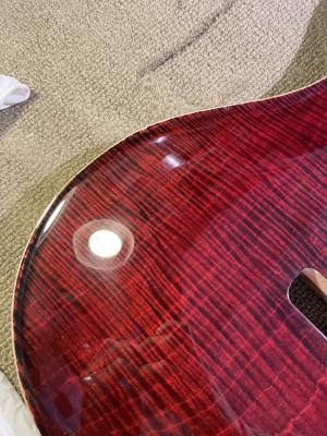

luego de la 1500 paso a la 2000 y luego a la 5000, nos queda asi! y nos liamos a pulir
index.php?controller=forum&action=view_attachment&attachment_id=155582
index.php?controller=forum&action=view_attachment&attachment_id=155583
index.php?controller=forum&action=view_attachment&attachment_id=155584

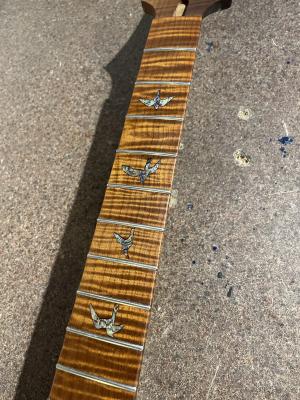

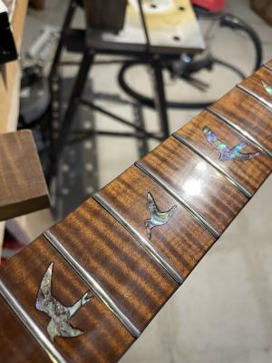

Ahhhh pos al final si que le hice fotos al borde xD !! mirar que guapo el diapa!!
index.php?controller=forum&action=view_attachment&attachment_id=155585
index.php?controller=forum&action=view_attachment&attachment_id=155586
Aqui ya el diapa pulido!
index.php?controller=forum&action=view_attachment&attachment_id=155587
index.php?controller=forum&action=view_attachment&attachment_id=155588

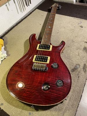

TACHAAAAAAAAANNN!!! guitarra pulidita!!
index.php?controller=forum&action=view_attachment&attachment_id=155589
index.php?controller=forum&action=view_attachment&attachment_id=155590
index.php?controller=forum&action=view_attachment&attachment_id=155591
index.php?controller=forum&action=view_attachment&attachment_id=155592

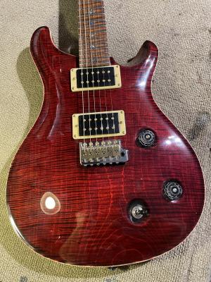

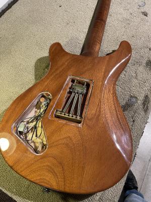

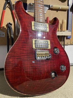

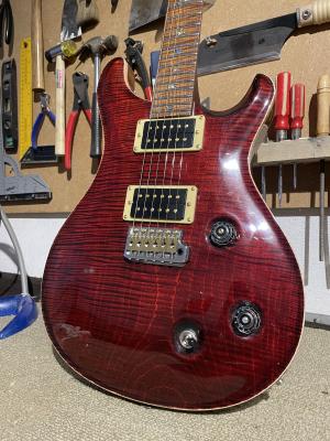

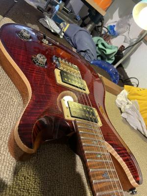

Y MAGIA POTAGIA!! guitarra montada y toda la electronica montada!!
index.php?controller=forum&action=view_attachment&attachment_id=155593
index.php?controller=forum&action=view_attachment&attachment_id=155594
index.php?controller=forum&action=view_attachment&attachment_id=155595
index.php?controller=forum&action=view_attachment&attachment_id=155596
index.php?controller=forum&action=view_attachment&attachment_id=155597
index.php?controller=forum&action=view_attachment&attachment_id=155598
index.php?controller=forum&action=view_attachment&attachment_id=155599
Bueno a ver si esta tarde puedo hacer fotos sexys cuando haga sol por la tarde y tambien a ver si tengo oportunidad hoy de hacer videillo probando como suena!! ya os adelanto que suena brutal!! brutaaaaaaaal!! como una PRS vaya... jajajajaja bueno yo os enseñaré como suena MI PRS...
Espero que lo hayais disfrutado! un abrazo a todos muy fuerte! probablemente esta guitarra tambien salga a la venta!
