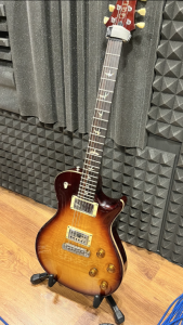

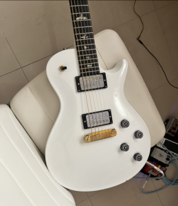

alvarohetf
por el 10/12/2025
Buenas!
Yo tengo unas cuantas PRS con diferentes sets de pastillas y la verdad es que cada una, ofrece una cosa diferente.
Por quedarme con alguna, mi Singlecut con Polymath suena suuuper bien. Pero entiendo que lo que buscas es algo mas rollo Djent.
Quizás las SEYMOUR DUNCAN signature de Mark Holcomb podrían funcionarte. Yo las llevo en otra de mis Singlecut y la verdad es que son la caña (Alpha y Omega) Dejo fotos.
Aún así, también te recomendaría que si afinas muy low, como estas bandas, probases las Impulse de BKP o las Lundgren M6.
