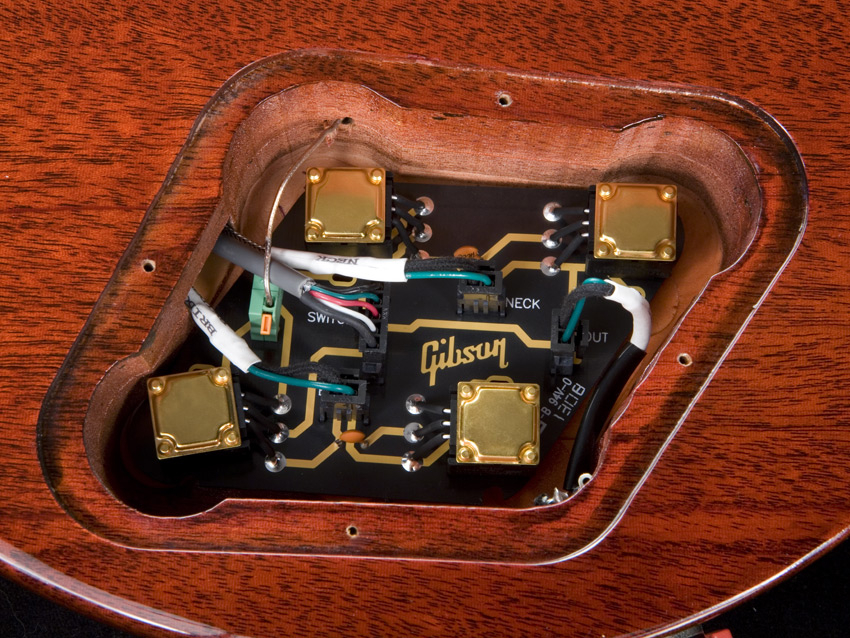

Bueeno, pues aquí sigo con algún adelanto más. En lo que dejo endurecer bien la laca nitro, estoy adelantando con la electrónica.
A partir de la plantilla de metacrilato que usé para hacer el hueco para los potenciómetros, el switch, y demás, me he hecho una plantilla con cartón, para fijar los elementos tal y como irán en el cuerpo.
De esta manera puedo reducir la longitud de los cables al mínimo. Y ya se sabe que a menos cable, menos ruidos... :ok:
Ahí dejo unas fotos, para que se entienda, todos los cables verdes son de tierra, y los negros, son de señal. Lo he hecho así para no liarme.
El cable azul que se ve cerca del jack es en realidad de tierra, pero es que no tenía otro color de termoretráctil a mano... :oops:
De izda a dcha los pots son: Overdrive, tono (un push-pull) y volumen.
Como se ve en la 1ª foto, el push pull tiene dos condensadores distintos: .022 y .047. Veremos si dan sonidos lo suficientemente distintos o si tengo que cambiarlos para que haya más variación...
Bueno, pos'ná... Se aceptan ruegos y preguntas!

bassiot
por el 26/04/2010
Tambien podrias poner los potes montados sobre una placa PCB, asi reduces el cableado al minimo.
