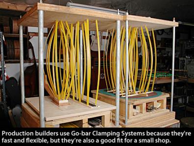

numerosieterm escribió:
Ese sistema de "arco de ballesta" que has usado para fijar los refuerzos lo ví hacer en un documental con la tapa armónica de un clave para iglesia,es buen sistema de fijación de los refuerzos de la caja,tambíen lo he visto hacer con cinta de carrocero y gatos articulados,en fin es curioso y muy acertado:ok:
En la web de Steward Mc Donald también aparece un mueble para colocar los refuerzos internos y abanico de la tapa armónica (Imágenes 01, 02 y 03)

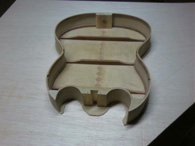

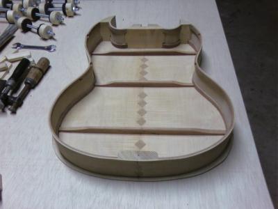

Kurtito escribió:
y los diamantes para que son? disculpa la ignorancia, pero no logro deducir del todo su proposito, saludos y buen trabajo
Bueno, pues para hacer la unión de las dos partes del fondo más resistente de emplea dos junquillos, uno para el exterior, del mismo materia que los perfiles o filetes, y otro para el interior, normalmente de cedro. Yo en lugar de emplear un junquillo empleo estos peones cuadrangulares tallados en prámide o punta de diamante, que además de quedar más decorativo tiene menos densidad (menos madera) que el tradicional junquillo longitudinal.

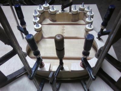

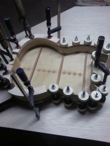

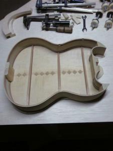

7.3 EL FONDO
En los contraaros practicamos unas cajas donde se alojan los extremos de las barras de refuerzo del fondo y probamos que todo esté alineado al eje central. (Imagen 01 y 02)
Tras verificar la correcta posición de las piezas nos decidimos a encolarlas. (Imagen 03 y 04)
Un saludo

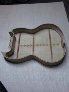

7.4 EL FONDO
Tras secarse la cola, quitamos los torniquetes y nos queda el fondo como aparece en la imágenes.
Los siguientes pasos se centrarán en la tapa armómica.
