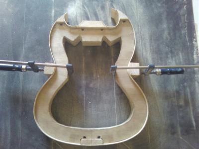

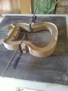

4.5 LOS AROS
Bueno, pues el siguiente paso consiste en pasar los aros por una superficie lisa a la que le hemos pegado una lija de bastante grano para rebajar los cantos de los aros todo por igual.
La parte superior, la de la tapa armónica, la lijaremos todo por igual y tendrá que quedar perpendicular con los tacos.
Como queremos que el fondo no esté paralelo al plano de la tapa debemos quitar más material de los tacos superiores que del inferior. El taco inferior debe medir 59 mm de altura y el superior 54 mm, para que una vez unidos la tapa de 2,5 mm y el fondo de 2,5 mm de grosor nos de una anchura de 65 mm en la culata y 60 en el taco superior.
Para quitar tanto material del taco superior y cuernos nos servimos de un serrucho, y luego pasaremos por el plano de lija para llegar a los 5 mm de desnivel con respecto a la tapa.
